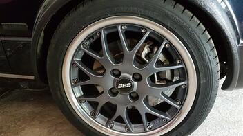

    Ich hatte schon 2015 Probleme 7,5x18ET35 mit 15er Platten an Golf 4 (!) eingetragen zu bekommen. Die Reifen standen 6mm über die Kotflügelkante, so dass ich an der Hinterachse so komische Flaps montieren musste, damit die Reifenlauffläche an der Hinterachse abgedeckt ist.
    Beim Golf 1 Cabrio musste ich 2017 bei den BBS RS764 6,5x16ET45 die Spurplatten von 25mm auf 20mm reduzieren, damit es eingetragen wird.
