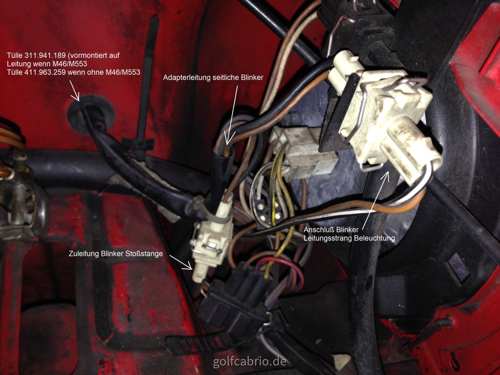

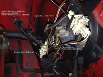

  • Teilekatalog sagt das die Blinkleuchte ab Modell 86 (ab 01.08.85) verbaut wurde. Anschluß (3polig) für den Kabelbaum befindet sich unter dem Ausgleichsbehälter. Ich habe aber festgestellt das er nicht immer vorhanden ist, warum auch immer. Anschluß für NSW ist komischer Weise immer da egal ob NSW verbaut sind oder nicht.

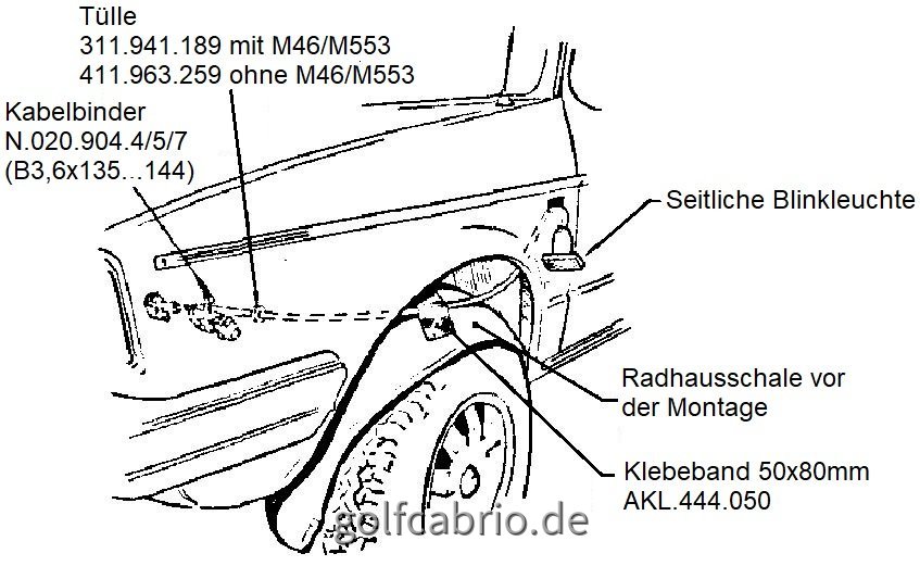

    Find ich auch. Ist ja eine einfache Nachrüstlösung. Adapterkabel an den vorhandenen Blinkeranschluss (so gesehen an Baujahren 92).

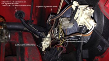

    Bis auf die Länge des Kabels kann ich dir auch die Einzelteile nennen. Und diese Bilder habe ich auch noch dazu:
