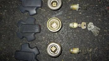

    Es gibt 2 Bauformen dieser "Spinnen"-Tankdeckel
    Diese Unterscheiden sich in der Art wie die "Technik" in die "Spinne" eingerastet wird
    Am Schraubstock bekommt man beides wieder prima vereint

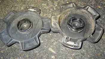

    Hier die 2 Arten von Deckeln die untereinander (fast) vollkommen inkompatibel sind:

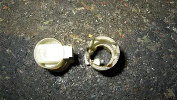

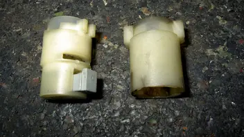

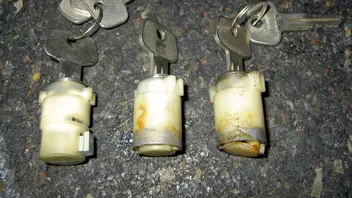

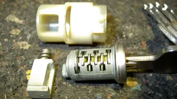

    Hier das Innenleben - ebenso inkompatibel:

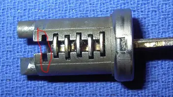

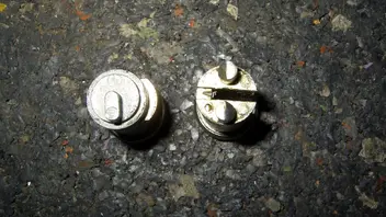

    Die Schließzylinder - auch inkompatibel:

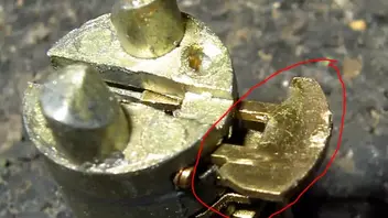

    Da wo der rote Kreis ist sitzt bei beiden Zylinderarten der "Rausrutsch-Verhinderer" - der wird ebenfalls mit einer Feder montiert und hat nur den Zweck den Zylinder sicher in der Kunststoff-Führung zu halten damit er nicht wieder mit dem eingeschobenen Schlüssel rausflutschen kann. Er wird vom Schlüssel nicht beeinflusst da er auf einer Seite "offen" ist.
    Und hier isser:

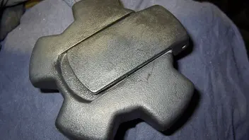

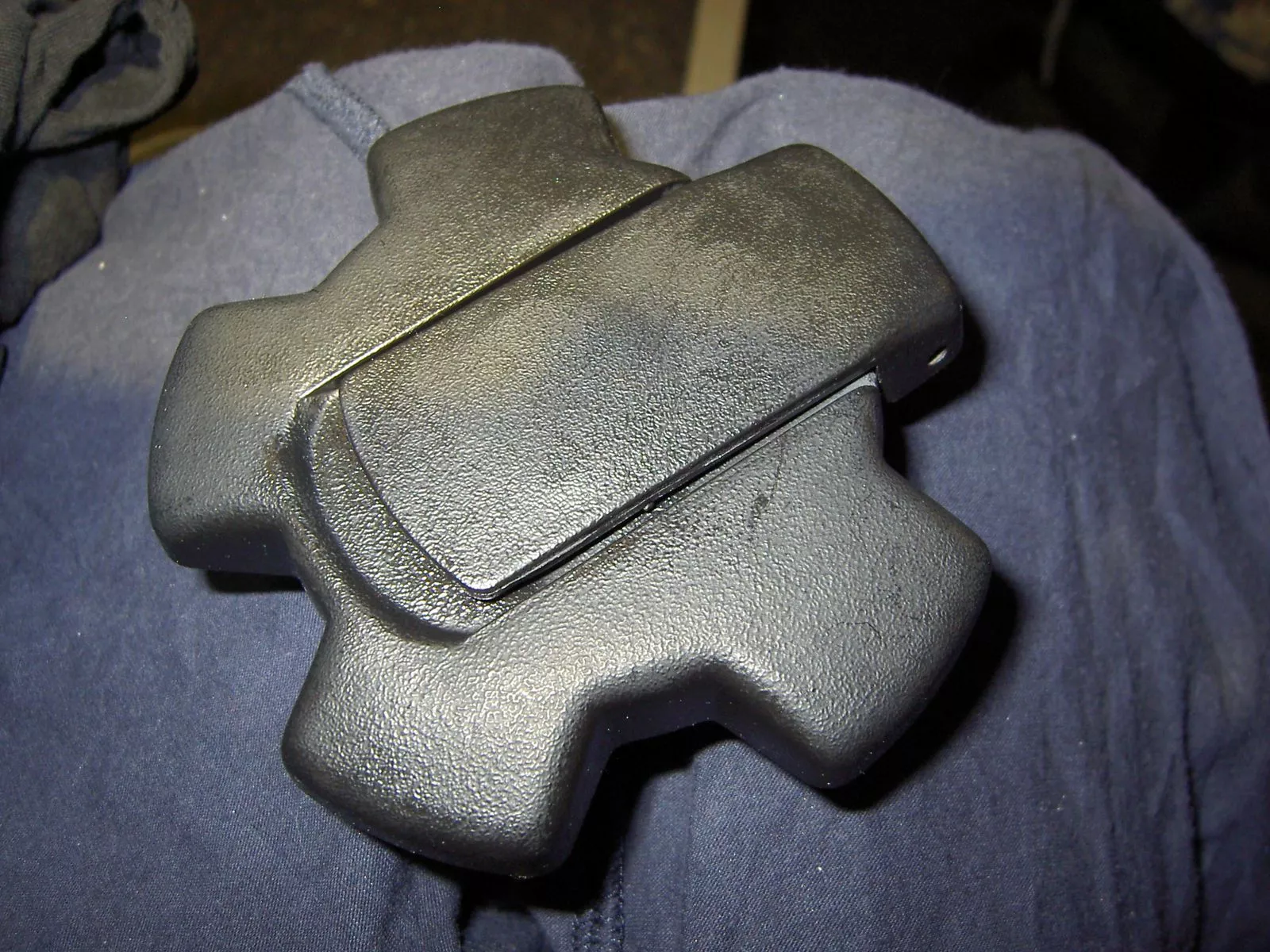

    Dann habe ich das Ganze am Schraubstock wieder vereint (es machte "plöpp" und die Technik steckt wieder im Deckel) und habe nun einen "Spinnen"-Deckel der mir auch gefällt
    Mit Polytrol habe ich aus dem bemitleidenswerten grauen Ding wieder die ursprüngliche Farbe herausgelockt:
    Noch 1-2 mal drüberschmieren dann geht das Ding als "neu" durch 8)
