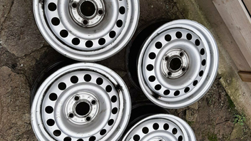

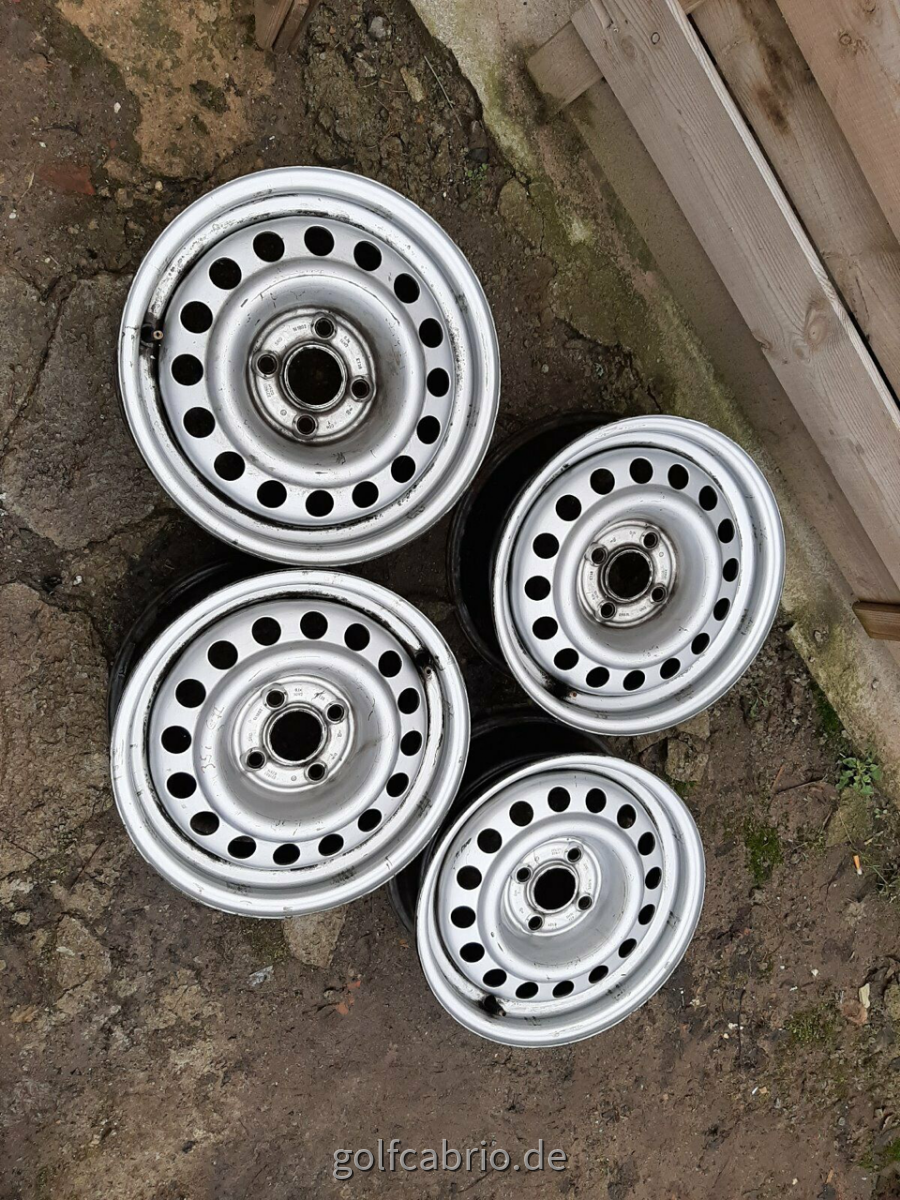

  • Hallo,
    vielen Dank für die Rückmeldungen.
    Ich werde dann mal schauen ob Toyo oder Falken.

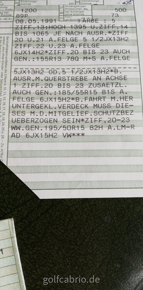

    Könnte ich denn die 195/50/15 problemlos fahren auf 15 Zoll Le Castellet ???
    Als Alternative ??
    Sind bei mir nicht eingetragen,mein Cabrio ist EZ 1991
    Stefan
    • Offizieller Beitrag

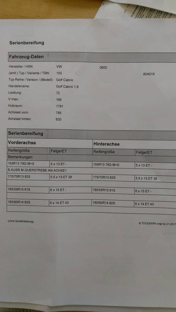

    dann müssen die 195/50-15 eingetragen werden.
    Dazu muss die QLS montiert sein (was vielleicht schon ist)
    Dann zu einem Ingenieur der seinen Titel nicht im Lotto gewonnen hat und das wird eingetragen.
  • Waren die 15" ab Werk (Classicline, Sportline, Toscana etc.) und wann war die Erstzulassung bzw. das Produktionsdatum?
    Wenn ab Werk und Produktionsdatum nach dem 1.8.1991 - also Modelljahr 1992 - dann stehen beide Reifengrößen in der ABE des Kfz.
    Ansonsten Versuch wie von Horst geschildert ;)
    in den Papieren stehen eh meist nur eine größe . Zulässig ist alles , was im COC zum Auto steht. Da es dies für das Cabrio nicht gab , gilt alles was in der ABE steht. Und die ABE Nummer ist für alle 2H Cabrios identisch : B042/2 wenn ich es richtig in erinnerung habe.
    Waren 15" Felgen ab Werk drauf, ist die QLS eh drin und Pflicht
    Würde da also garnichts ändern und 195 drauf packen und fertig . evtl n Prospekt vom Cabrio raussuchen wo die größe drin steht und mitführen .
    Bei den alten Autos weiß eh bald niemand mehr was richtig ist...... meine Eltern sollten Ihre Serienräder am Toscana vor ein paar Jahren beim TÜV eintragen lassen .....:tüv:   :box:
  • Stimmt definitiv nicht, Guido. Für die Fahrzeuge ab 1.1.91 bis 31.7.91 mit 15" ab Werk gilt das nicht.
    Ich meine es wäre auch die B042/1. Ich habe die ABE im Original gesehen mit der 185/55R15 Eintragung.
    Ich habe das Ganze 2010 mit TÜV Nord und VW durchexerziert und VW hat den Fehler zugegeben,
    dass sie die ABE für die o.a. Fahrzeuge nicht angepasst hat. ;)
    B042/1 sind die Modelle ab 84 mit der geänderten Karosse ( Rocco Boden) . Habe hier ne Briefkopie eines 91ers (Juni zugelassen) hat auch B042/2 .
    Ich meine Sogar daß die B042/2 für alle Cabs mit Karmannverbau greift .... da fallen sogar die JHs drunter..... das ist aber nur vage Erinnerung , habe dazu keine Papiere vorliegen .
    Aber wenn die ABE nun nur in Verbindung mit Baujahr betrachtet wird, sieht das ganze wieder etwas anders aus....
    Ich würde es einfach machen ..... die wahrscheinlichkeit da Probleme zu bekommen ist extrem gering ..... und man kann es dann ja immer noch eintragen lassen .... im Fall der Fälle.

  • Hallo, ich weiß zwar nicht mehr woher aber ich habe eine Freigabe vom VW Service Stand Januar 1991 Gültig ab August 1983 für das Golf Cabrio.
    Für die Cabrios mit dem 2H Motor sind sowohl die 185-55-15 als auch die 195-50-15 freigegeben. Da der Golf beim Bremsen gegenüber heutigen Auto etwas benachteiligt ist, lege ich bei der Reifenwahl wert auf bestmögliche Haftung bei nasser Straße.
    Meine Empfehlung lautet, Uniroyal Regenreifen in 195-50-15. Der 185 Reifen ist bei fast allen Fabrikaten teurer. Ich schätze das du für 4 Reifen incl. Montage mit etwas über 200€ dabei bist.
