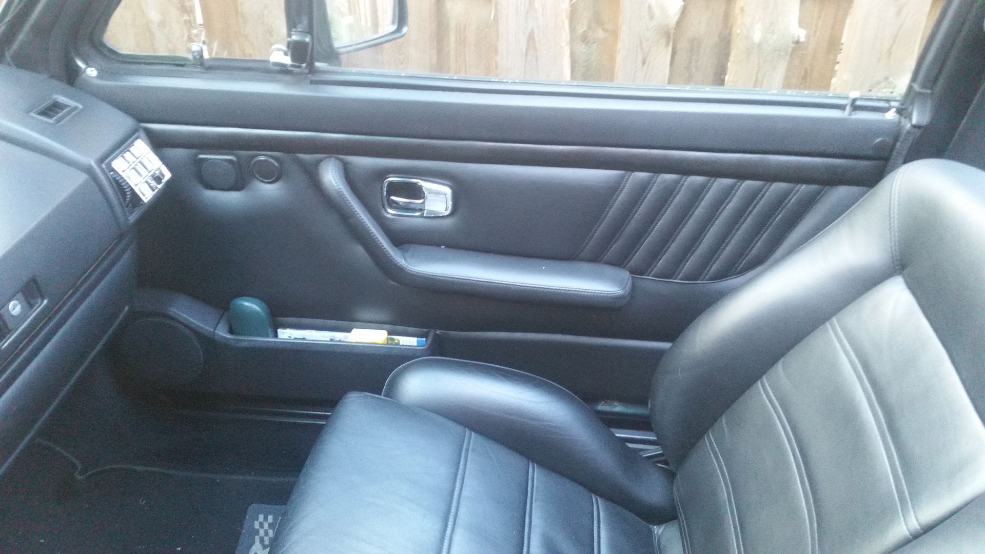

  • Hier ein Foto meiner Beifahrertür mit der beschriebenen Befestigung:
    Ein Tenaxknopf vorne beim Dreiecksfenster und ein weiterer bei der Türverriegelung.
    Die Tenaxknöpfe löse ich, indem ich über die Fensterscheibe greife - die Spanndecke nehme ich ohnehin nur be geöffnetem Verdeck.
