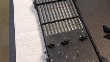

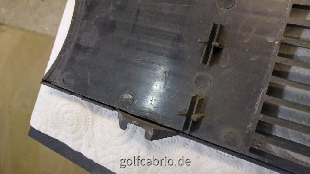

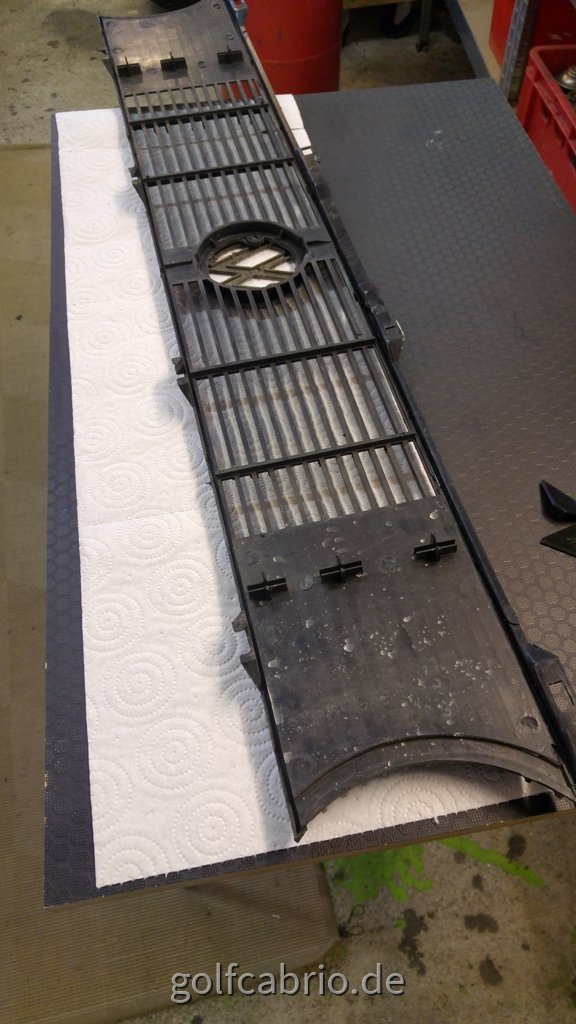

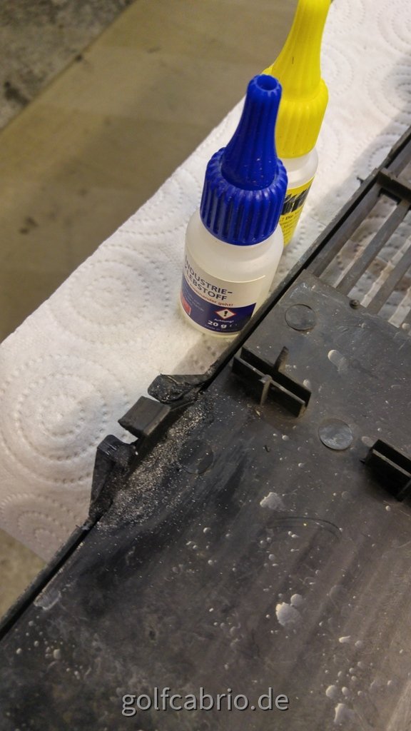

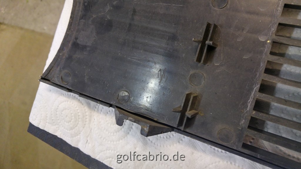

Ein,- oder mehrere Haltenasen des 3-teiligen Kühlergrills sind weggebrochen und das Ding klappert evtl. deswegen sogar.
..bei mir war das schon ewig lange so ,- ab jetzt nicht mehr

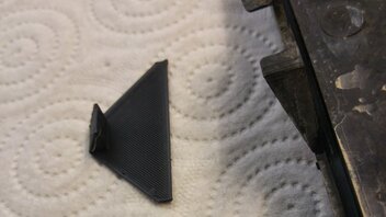

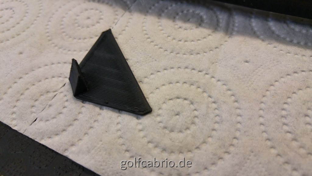

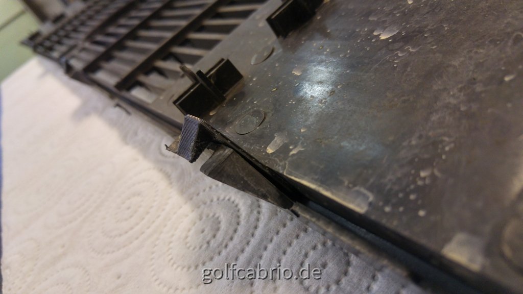

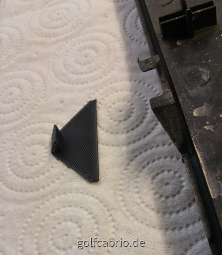

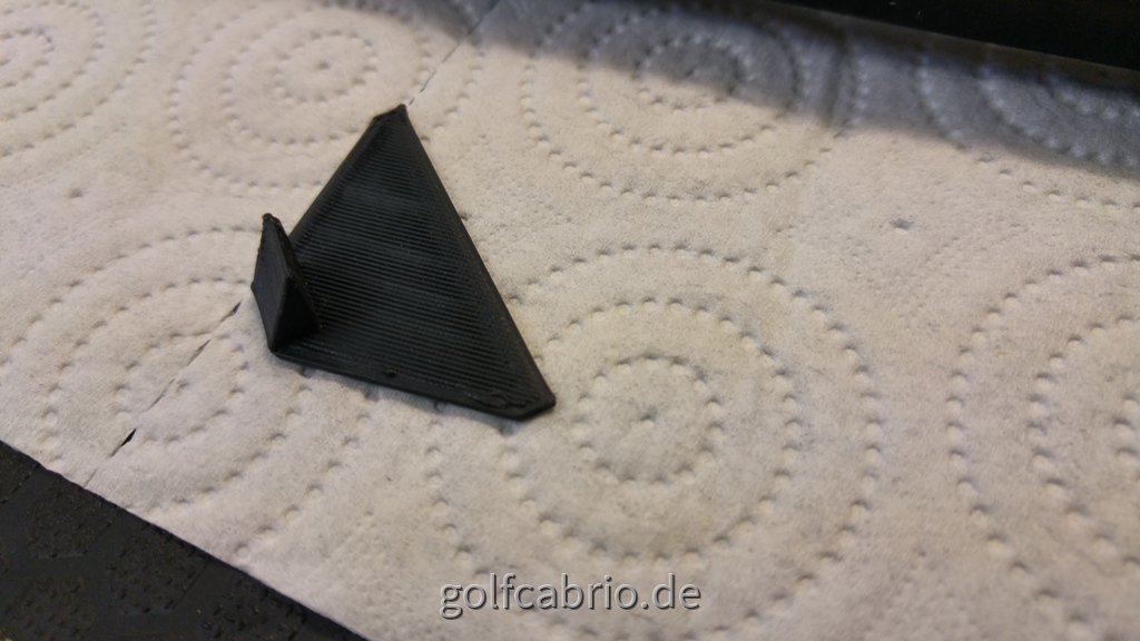

ich habe ein kleines Reparaturteil mit dem 3D-Drucker hergestellt ,- Druckzeit ca. 3 Minuten

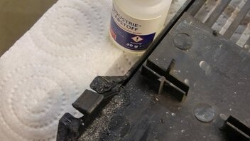

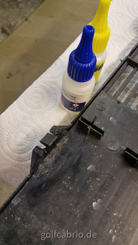

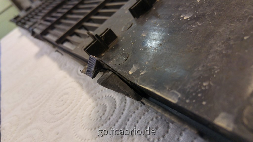

das Teil wird oberhalb in die Sicke geschoben und verklebt:

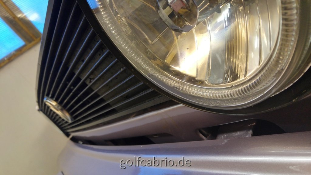

..ich habe es mit der "Schweißnaht aus der Flasche" gemacht ,- passt!

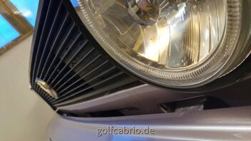

.. jetzt stimmt die Rundung wieder zum Frontblech hin
..für meine "Leidensgenossen" mit 3D-Druck-Ausstattung habe ich die .stl hierhin hochgeladen : Reparaturstück Grill.zip
