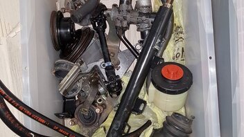

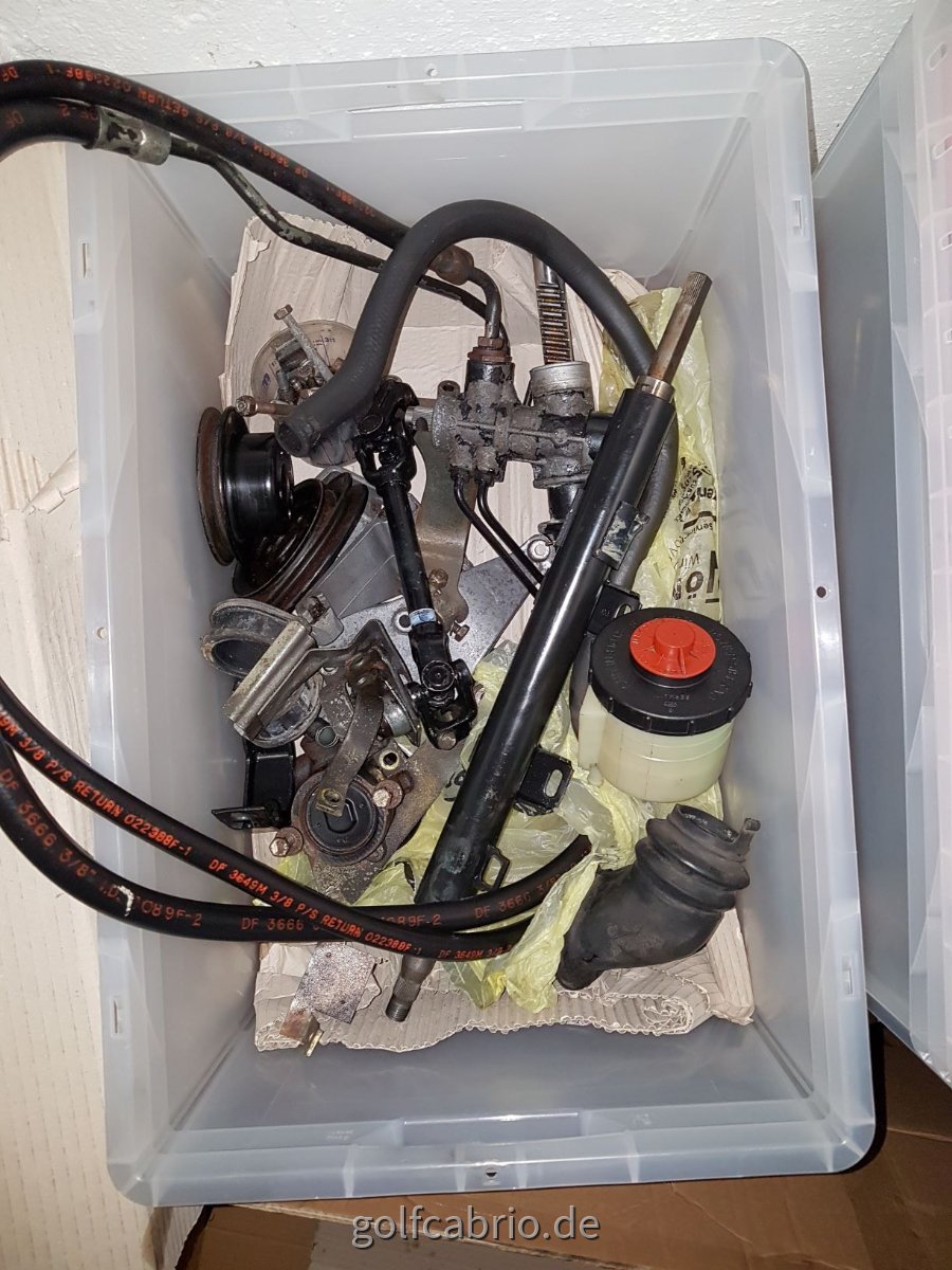

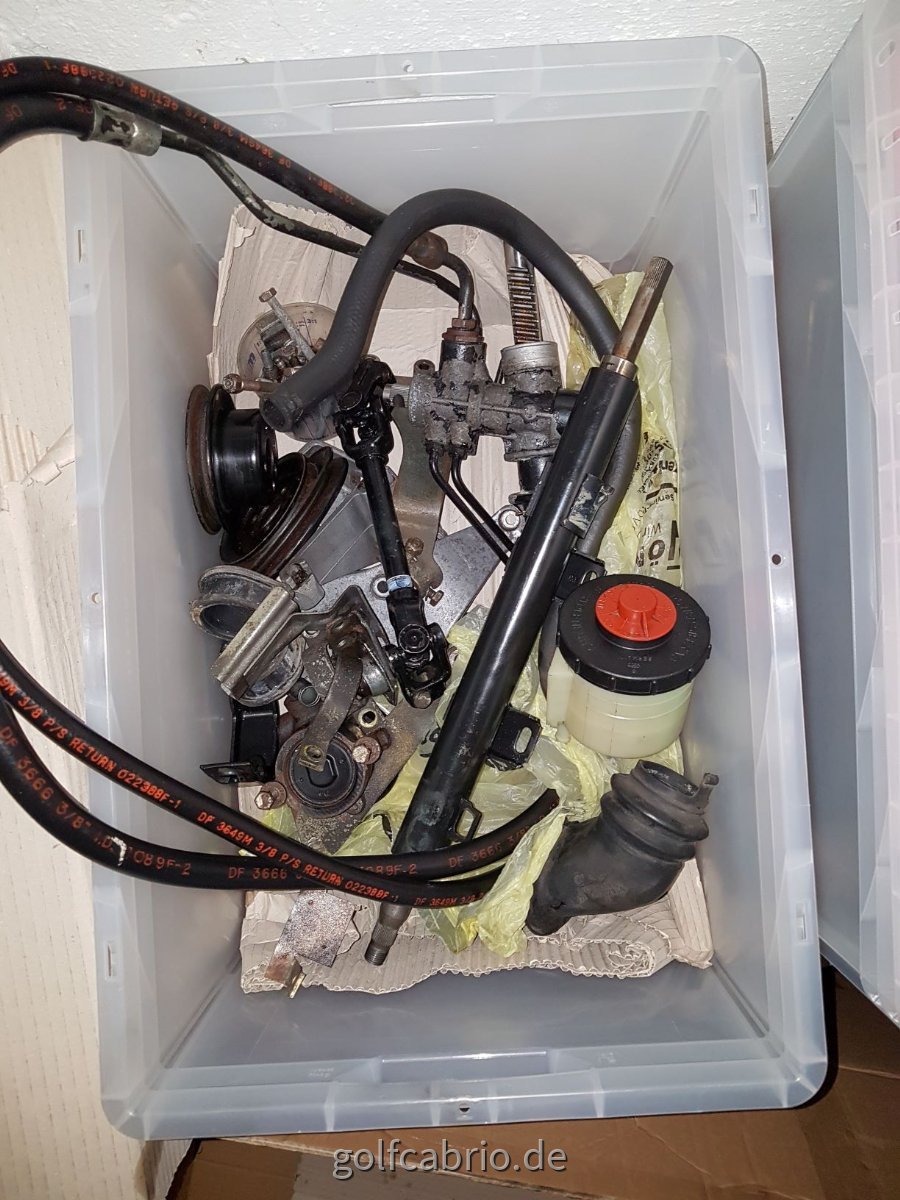

    • Offizieller Beitrag
    Hallo Nils,
    ich habe so einen Umbau schon gemacht.
    Bis auf die fehlende Nummer am Aufkleber im Kofferraum ist das vom Original auch nicht zu unterscheiden.
    Der Umbau ist auch schon ein paar Jahre her. Ich würde dir empfehlen das Komplettset von einem Schlachter zu kaufen.
    Es kann auch ein 2H als Spender sein, das passt alles 1:1 auch an den JH.
    Du brauchst folgende Teile von einem Servo-Cabrio (JH oder 2H mit Schaltgetriebe!)
    - Lenksäule mit Stange,
    - Kreuzgelenk
    - Gummi (Abdeckung Kreuzgelenk zum Servolenkgetriebe)
    - Servolenkgetriebe mit beiden Halteschellen und Gummilagern. Spurstangen + Köpfe + Faltenbalg würde ich gleich neu machen.
    - Beide langen Servoschläuche
    - Servopumpe, Ausgleichsbehälter mit Halter, Schlauch zwischen Ausgleichsbehälter und Servopumpe.
    - Servohalterungen (die auf der Wasserpumpe, das an der Ölwanne, die seitlichen unter der Riemenscheibe)
    - Riemenscheibe auf der Kurbelwelle.
    - ganz viele Schrauben ...
    Darum jemand suchen, der es dir komplett verkauft und dir garantiert, dass es komplett und funktionsfähig und dicht ist. Ein neues Lenkgetriebe kostet zwschenzeitlich wohl schon um 400Euro...
