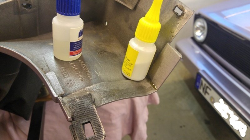

Ich musste mir leider einen gebrauchten Radlauf suchen,- Problem:
vorne links ( einzeln) ist kaum zu bekommen ,- und wenn, dann meist irgendwo kaputt.

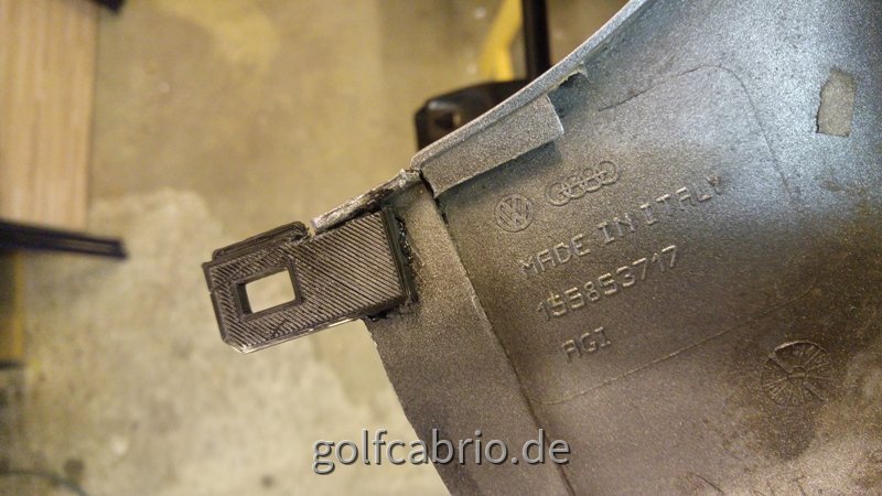

Dem,den ich letztendlich ergattern konnte ( Danke Toschi) , fehlte die Lasche zum Anschrauben an den Schweller.

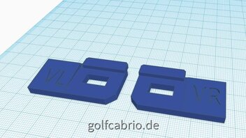

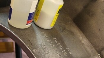

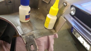

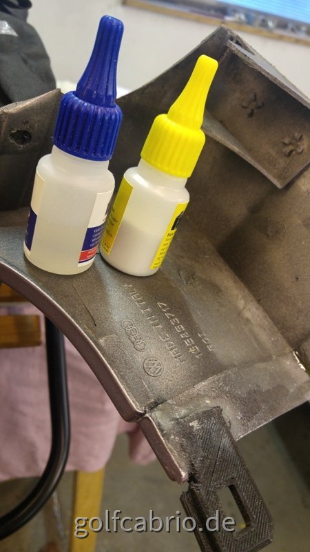

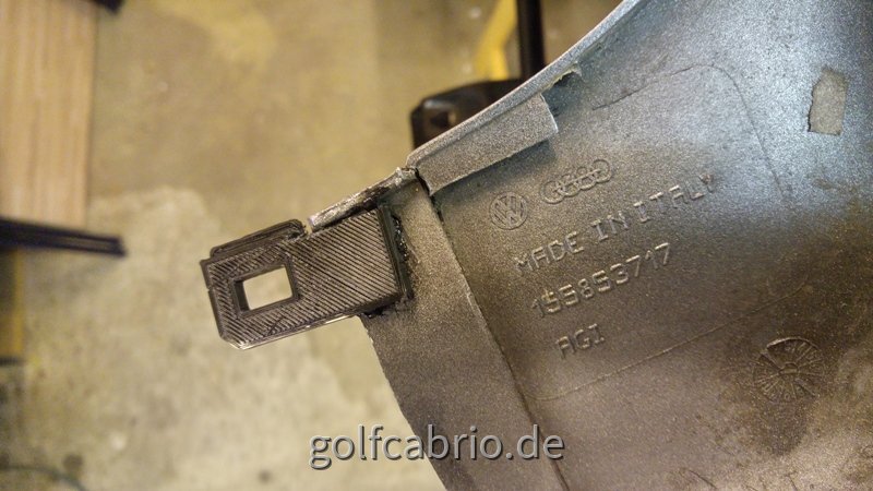

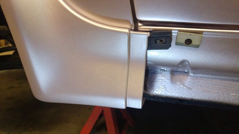

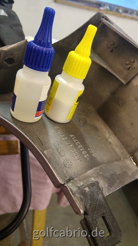

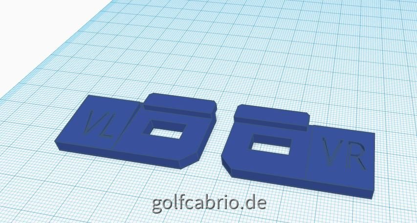

... die habe ich nun aus`m 3D-Drucker nachgebastelt und an den Radlauf geklebt. Die Ecke musste natürlich mit dem Dremel vorbearbeitet werden , aber diese Stelle wir ja nachher von der

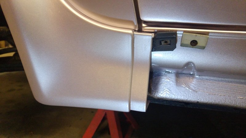

"Unterholmverbreiterung" abgedeckt.
.. ja, ist schief ... sieht aber nacher keiner
