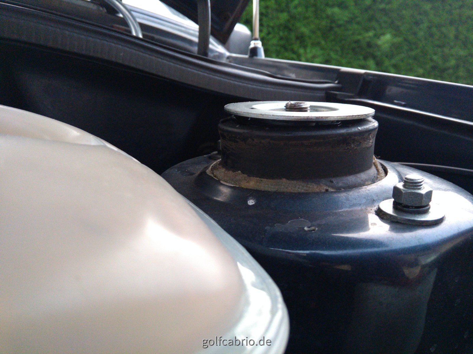

  • Ich würde sagen besorg dir gute Gasdruckdämpfer,neue Anschlaggummi und schau dir Tüllen sowie die Federn an,wenn noch gut is gut.
    In dem Zuge auch die Domlager ersetzen,obwohl gute schlecht zu bekommen sind,kannst aber mit dem Gummiringtrick aufwerten.
    Könntes auch bei gehen und die Querlanker mit Traggelenken ersetzen nach der Zeit und Kilometer.
    Am eEnde noch Spur und Sturz einstell und hast wieder lange Zeit Ruhe.

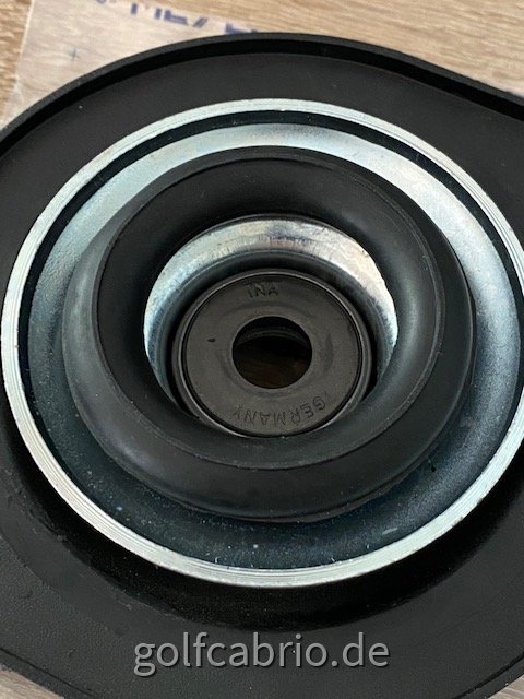

  • Hi,
    Ja Domlager sind scheinbar wirklich ein Problem was ich jetzt so aus dem Forum raus lese.
    Bei ClassicPart selbst sind welche gelistet für 75€ das Stück - respekt.
    Dämpfer werden es wohl Bilstein B4 als Ersatz für die Seriendämpfer

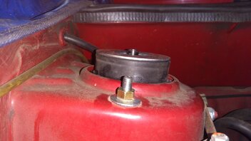

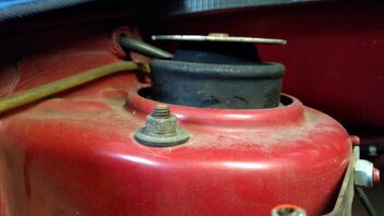

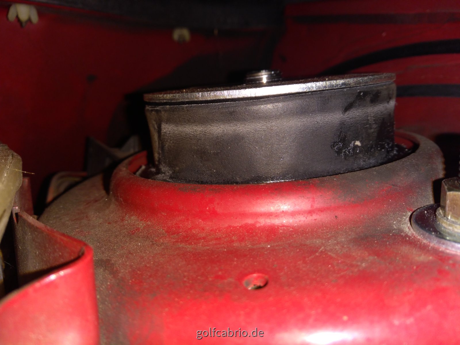

  • Wie sagt kannst die Domlager mit einem Gummiring pimpen.
    Es wurd auch mal ein umbau von 1303 Lagern hier im Forum besprochen.
  • Hast für mich mal einen Link zum Umbau der Domlager ?
    Ich kann mir darunter aktuelle nichts vorstellen

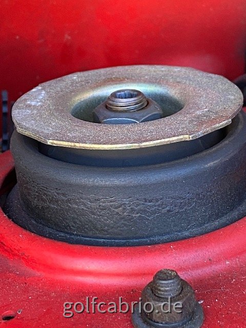

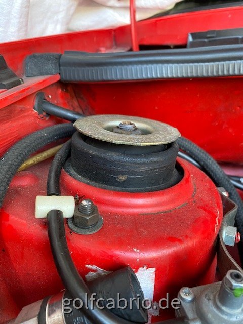

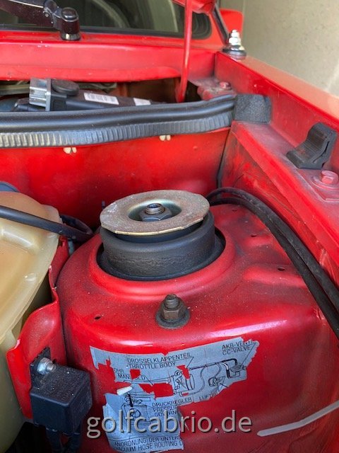

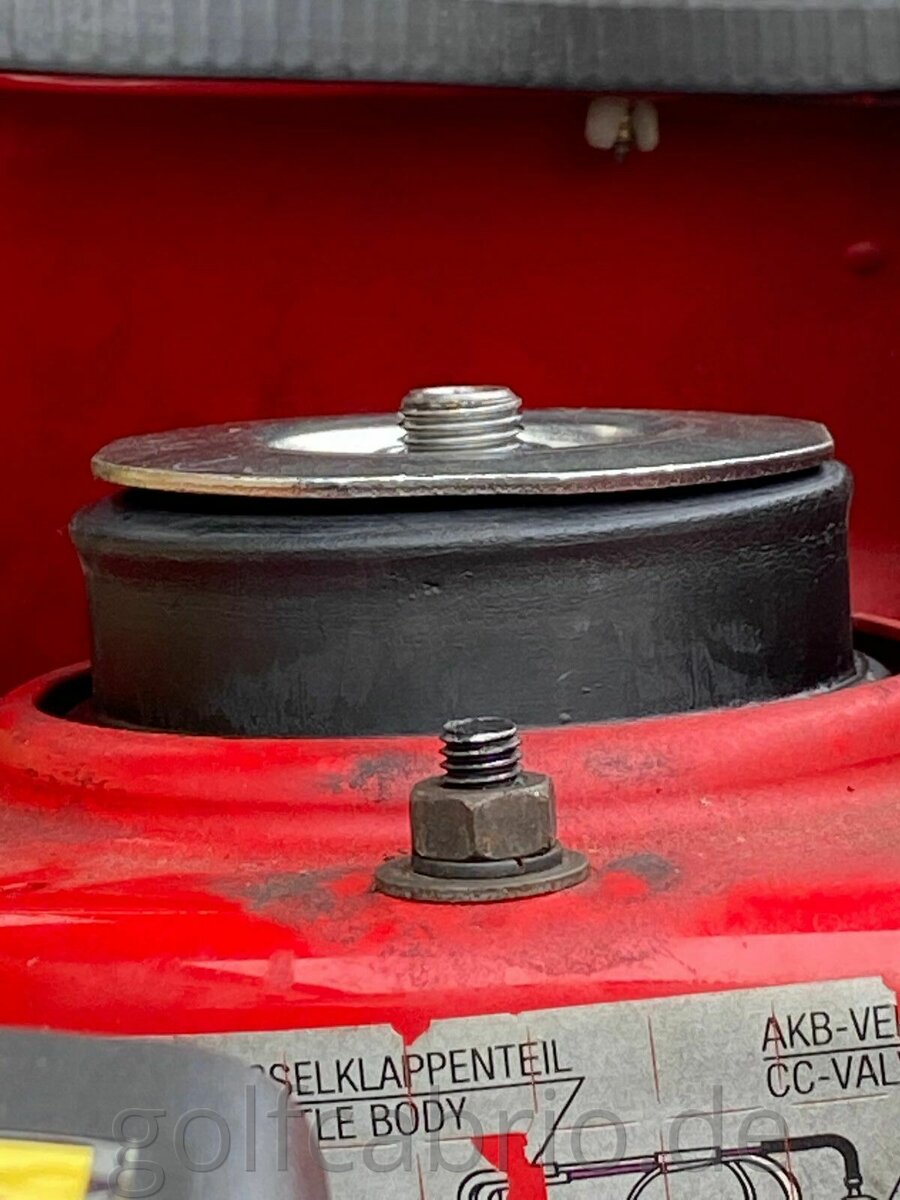

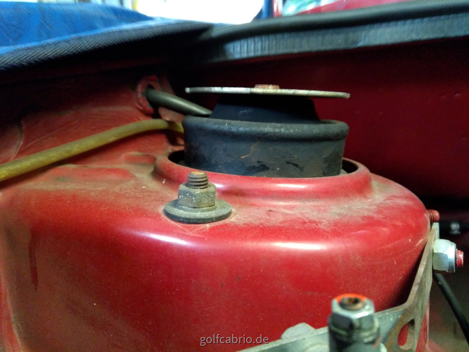

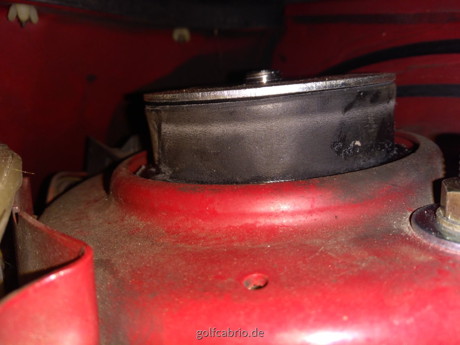

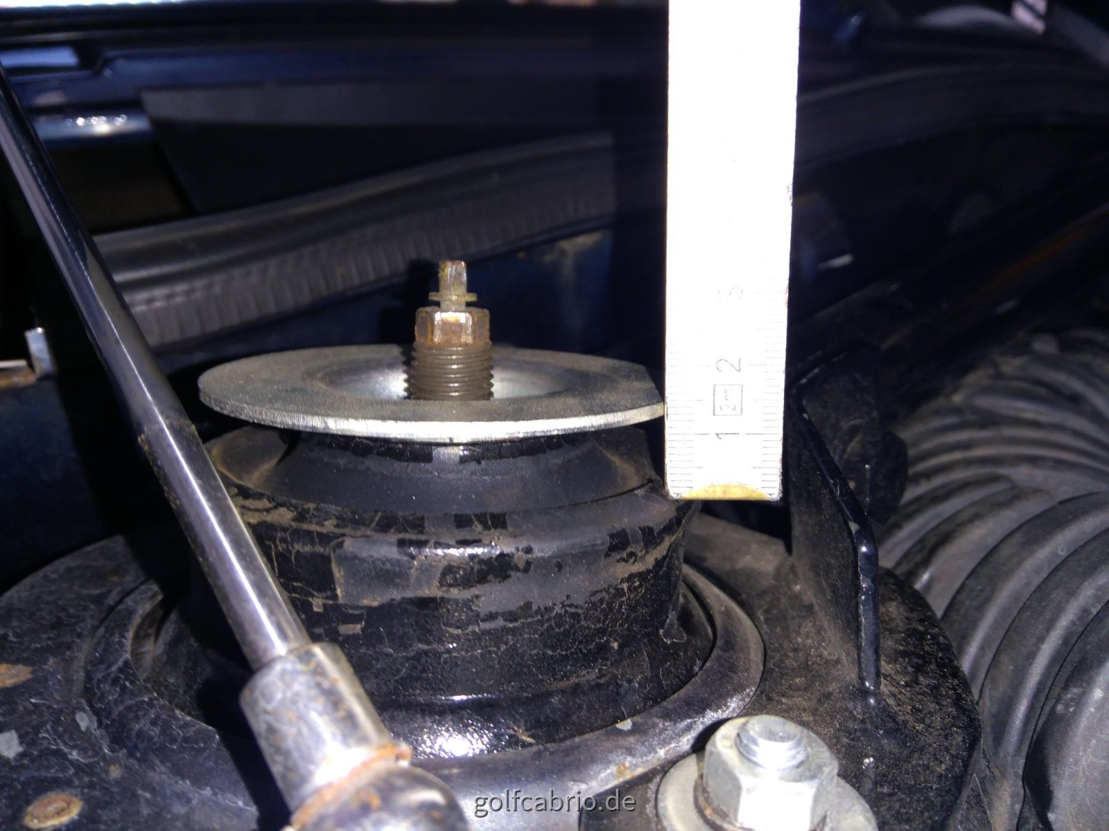

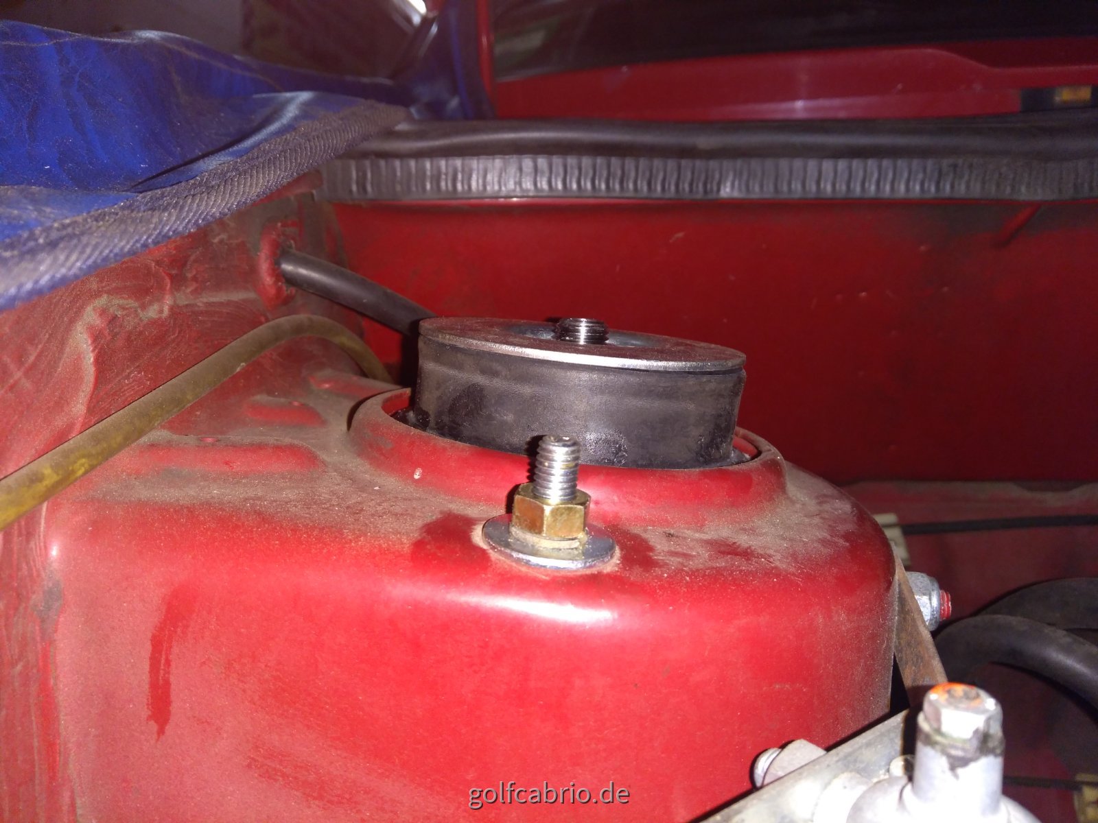

  • Wie weißt steht bei ausgeleierten der Teller über dem Gummi hoch weil er durch gedrückt wird.
    Diesen Spalt durch den hochstand des Teller kann man mit einen dickerern Gummiring welchen man über der hochstehenden Teller zieht schliessen und wenn der Dämpfer entlastet wird kallt es nicht mehr weil das durchschlagen durch den Ring gebremst wird.

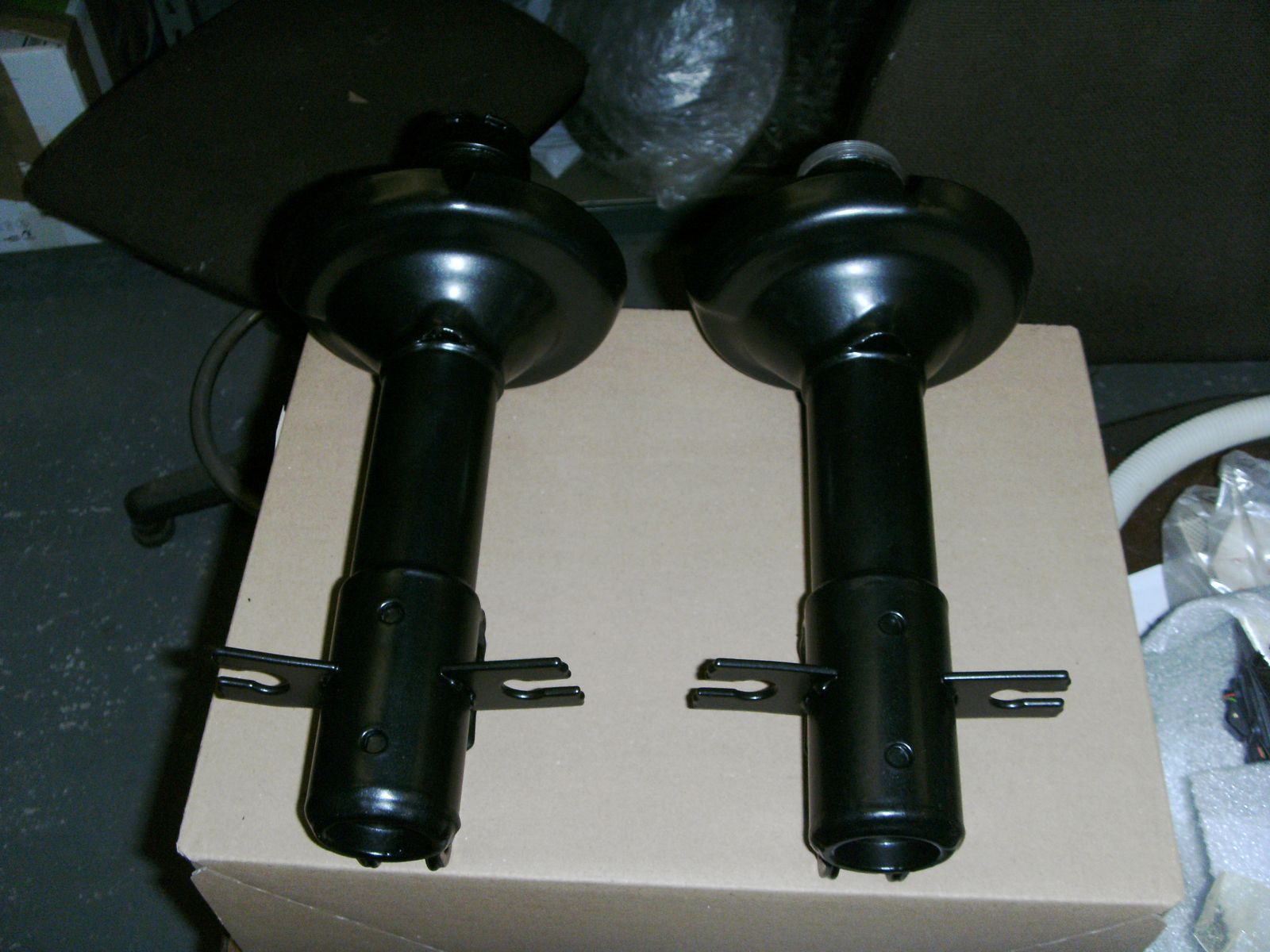

  • Nummern passen soweit und wenn Bilstein sollen nimm für vorne diese: Art. Nr: 22-239594 sind mit Standrohr und die von angegeben für vorn nur Patronen.
  • Nur Patronen ?
    Also das alte Dämpfergehäuse vorne bleibt oder wie ?
    Wie werden die getauscht ?
  • Ja bei Patronen bleiben die alten Standrohre und getausch werden die indem man man einen ring aufdreht und das im Rohr stehende Oel ausgisst,sodann werden die Patronen mit einen kleinen schluck Oel eingesetzt werden,wieder verschrauben,fertig.

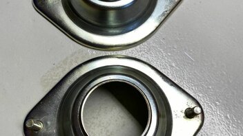

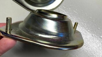

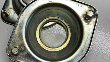

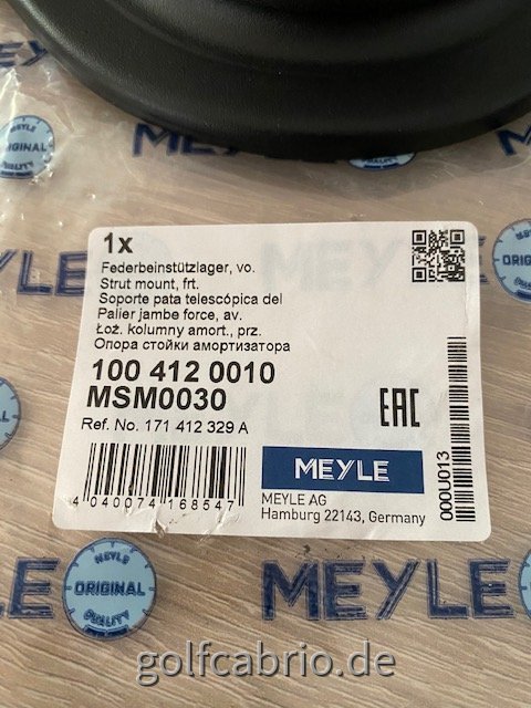

  • Also ich hab jetzt mal komplette Dämpfer rausgesucht.
    Für vorne...und hinten...

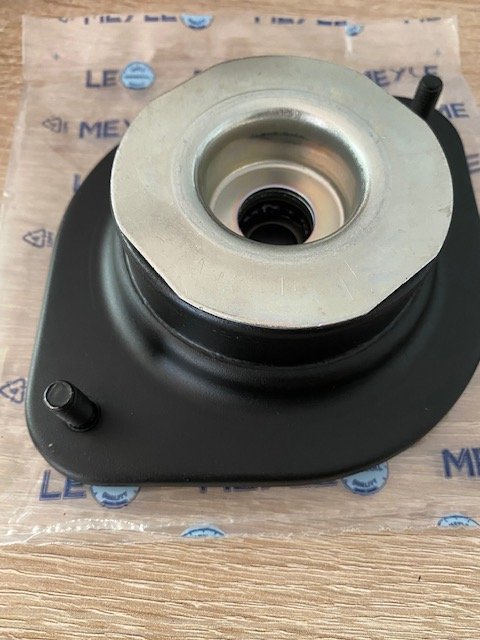

    Dann die Staubkappen dazu und Domlager. Die scheinen wie die von Classic Parts von Febi Bilstein zu sein. Aber bei CP empfindlich teuer.
    Neue Schrauben und Muttern hätte ich auch gern.Die würde ich dann beim VW Händler ums Eck kaufen. Aber ich denke das muss warten bis man mal wieder ungezwungen vors Haus kann.
  • Hintere sind eh immer komplet und dort ist es ratsam sich die Schrauben für unten auf jedenfall zu besorgen weil sich gern festsetzen und man sie durchtrennen muss.
  • Hallo in die Runde,
    Das Thema Domlager ist inzwischen Abend füllend. Das Netz ist voll von Lesestoff von den Dingern und keins scheint wirklich was für Dauer zu sein.
    Das kommt echt Frust auf.
    Mein Golf ist zur Zeit noch zum Überwintern im PermaBag gut eingepackt. Daher warte ich jetzt mal noch die paar Tage bis das Wetter passt um auszupacken und dann werfe ich mal einen Blick auf meine Domlager. Ob die wirklich so schlecht sind. Aber bei 175Tkm habe ich da halt auch wenig Hoffnung .

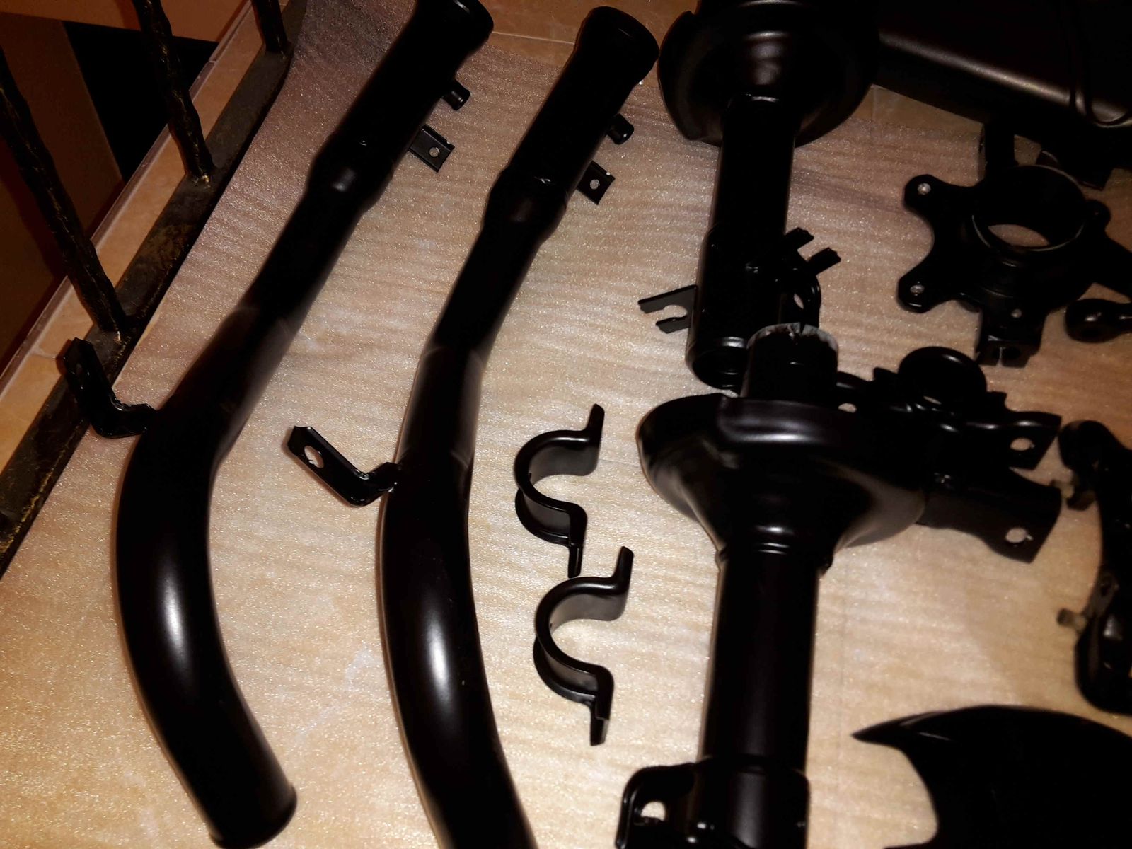

  • wenn du nur Patronen einbaust so wie ich musst du nichts vermessen, machst halt unten auf und nicht am Radlagergehäuse
    einzig wenn man neue Federn oder kpl Dämpfer verbaut oder Sturzschrauben öffnet...
    habe nun wirklich oft genug fuer mich die Messung danach gemacht um jedes Mal zu lernen dass sich nichts ändert, wie auch
    und wenn du die alten Rohre vorne verwendest, gleich entrosten und pruefen dass das Ablaufloch immer offen ist im Federteller!
