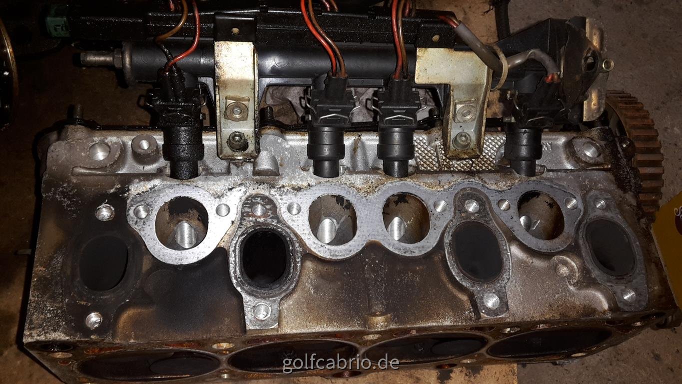

Wie ist es wenn ich denn 2E Umbau mache muss ich zwingend ABK Ansaugbrücke nehmen? Oder kann ich auch die vom 2H oder DX nehmen?
Frage bzgl. 2E Umbau 2H
wenn du den Kopf vom 2E nimmst, passt die Ansaugbrücke vom 2H/DX nicht.
Also entweder die Ansaugbrücke vom 2E (Ansaugung nach rechts zur Beifahrerseite), oder die vom ABK (nach links zur Beifahrerseite)
... oder auf den 2E-Block einfach alles vom 2H setzen. Das geht auch.
Okay das ist verständlich.
also der Rumpf unten bleibt vom 2H nur der Kopf Ansaugbrücke Einsprizleiste und Düsen werden geändert oder?
Im Wiki liest sie das so das auch unten der Rumpf vom 2E ist.Und wenn ich ein 2E Block nehme und da denn Zylinderkopf inkl. Ansaugbrücke nehme komme ich aber doch nie auf 115Ps.
Würde eigentlich ein G60 Zylinderkopf die gleiche Leistung bringen wie der 2H Umbau? Dann könnte ich die AB lassen.
Anders herum
Block 2E und Kopf und Anbauteile vom 2H
