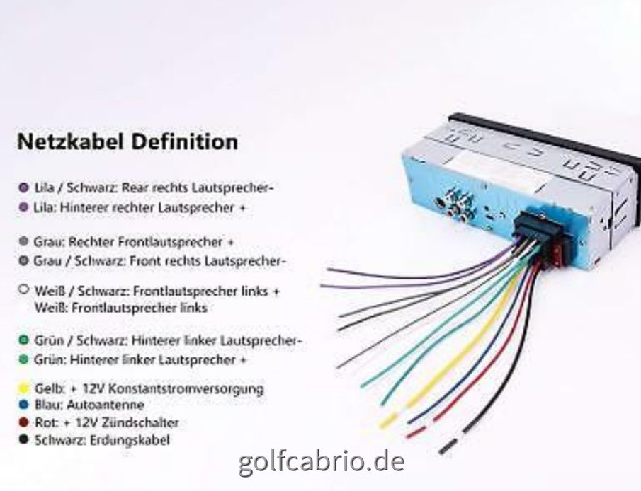

    ..also: Antenne ist ok .. jetzt würde ich ne Prüflampe oder einfach ne 12V Glühbirne an den blauen Radioausgang legen.... Radio an = sollte leuchten ... wenn nicht: Radio-Ausgang defekt

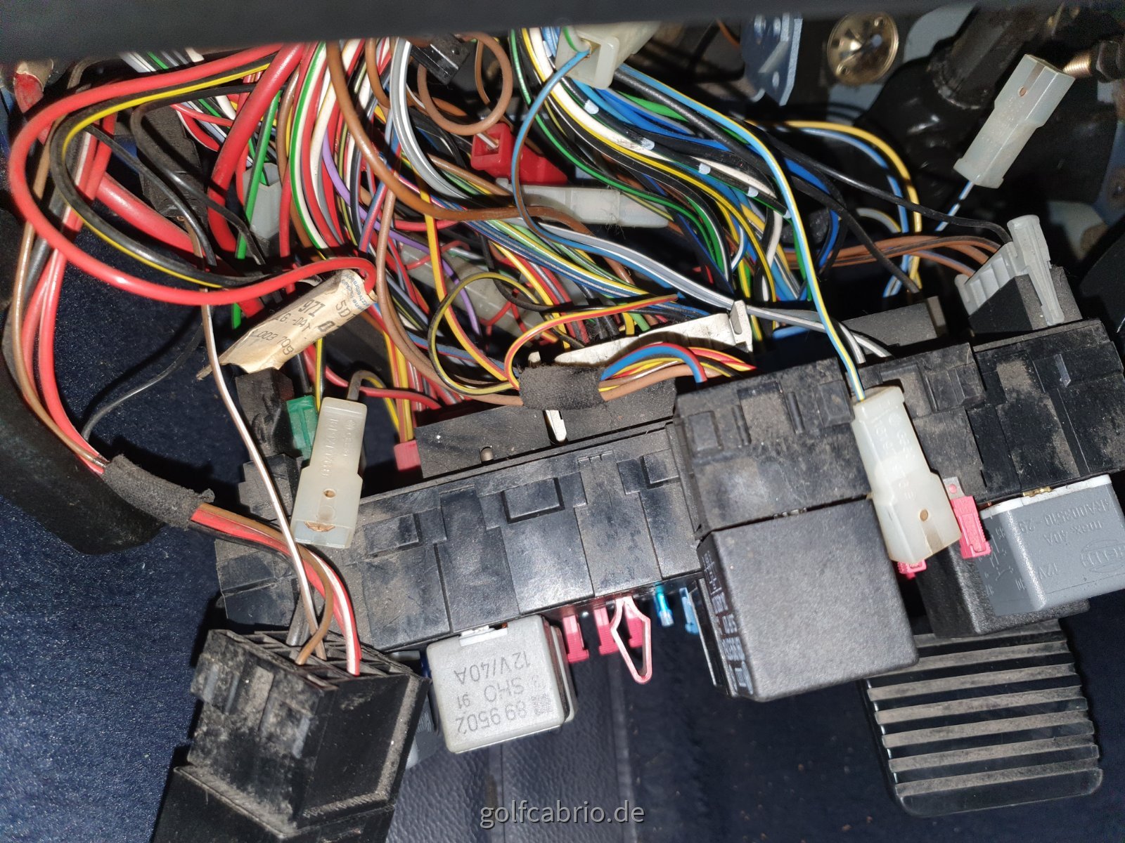

  • Also ich habe den Sicherungskasten mal abgeschraubt. Es liegen da tatsächlich einige Steckverbindungen unbelegt. Ist das des Rätsels Lösung Öltemperatur/ Außentemperatur?
    Wo gehören die Steckverbindungen hin? Hat jmd nen Bild davon?
  • ..also: Antenne ist ok .. jetzt würde ich ne Prüflampe oder einfach ne 12V Glühbirne an den blauen Radioausgang legen.... Radio an = sollte leuchten ... wenn nicht: Radio-Ausgang defekt
    Moin Jörg,
    Danke dir. Also wenn ich den blauen Stecker mir einem Kabel und einer Glühbirne verbinde passiert nix. Vllt bin ich aber auch zu blöd dafür. Ich schließe das nicht aus 😅
    Das Antennenkabel ist ja nun mit dem Zündungdplus (rot) verbunden. Kann ich das so lassen oder ist das unglücklich?

    ..hast Du die Pin-Belegung vom Radio mit der des Steckers mal verglichen? .. evtl. liegt der "Antenenn-Pin" gar nicht am Radio auf..
    ..man kann das auf Zündungsplus lassen .. finde ich persönlich aber unglücklich. Ich hätte ein Problem damit, wenn ich aus der Garage herausfahre, streift die Antenne oben das offene Tor .. das kann ich nur verhindern wenn die Antenne nicht ausgefahren ist.
    .. andere Alternative: jetzt noch nen Kippschalter in die Zuleitung,- dann wäre DAS gelöst

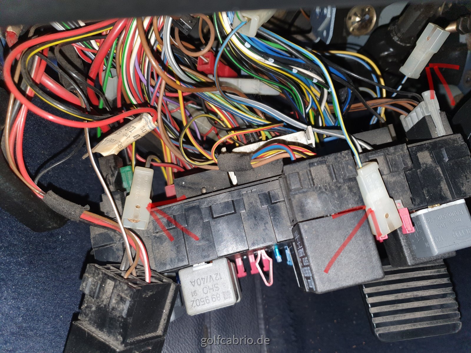

  • Hier sind die Losen Stecker markiert!
    Ganz rechts = Armaturenbeleuchtung für Zusatzinstrumente
    Mitte = Öldruck für Zusatzinstrumente (liegt auch tot im Motorraum)
    Links = brau/gelb kann ich immoment nicht zuordnen
