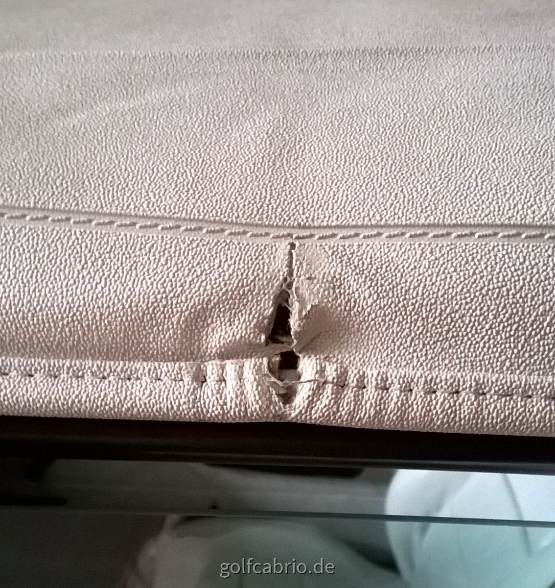

  • Hallo liebe Cabrio-Freunde. Auf der Fahrerseite habe ich einen kleinen Riss im PVC Verdeck. Ich möchte den Riss mit einem Flicken reparieren, den ich von Jörg Dilge bekommen habe.
    Geplant habe ich jetzt: Reinigen und entfetten mit Schmutzradierer und Brennspiritus. Den Riss durch nähen mit einer gebogenen Ahle zusammenziehen. Mit Pattex Kraftkleber den Flicken aufkleben. Das Verdeck dann erst nach drei Tagen öffnen.
    Ich bitte um Eure Stellungnahme, kann ich das so machen?
    Gruß Werner

    hm.. ich bin mir nicht sicher ob Du mit "Nähen", sprich: neue Löcher im Dach nicht noch mehr Schaden anrichtest.
    Mein erstes PVC-Verdeck hatte die Risse an der gleichen Stelle ( wo auch sonst X/) .. ich bin damals zum Sattler gefahren und der hat da einen PVC-Flicken "draufgebügelt" .. mit dem bin ich dann noch 2 Sommer herumgefahren bevor ich mir ein Stoffverdeck gegönnt habe. .. für`s Flicken habe ich damals 40€ bezahlt.
    ... will sagen: lieber zum Fachmann

    Werner, ich habe sowas gerade gemacht. Allerdings nicht an der Stelle, aber ebenfalls in einem Knick-Bereich.
    RE: Ein Weißer mehr... Teil 2
    In den den Anleitungen zu meinem Flicken ist das mit dem Nähen so beschrieben wie ich es nun gemacht habe und Du wohl vorhast. Da ist auch eine Stelle an einem Faltdach beschrieben die so aussieht wie Dein Riss. Kannst Dich dazu ja mal per PN melden ;).
  • Jens, danke für deine Hinweise. Deine Fotos helfen, sie sind aussagefähig. Ich werde die Reparatur dann machen wenn ein längeres Parken im Freien geplant ist. Erstmal aufgeklappt in der Garage und fahren....fahren....
