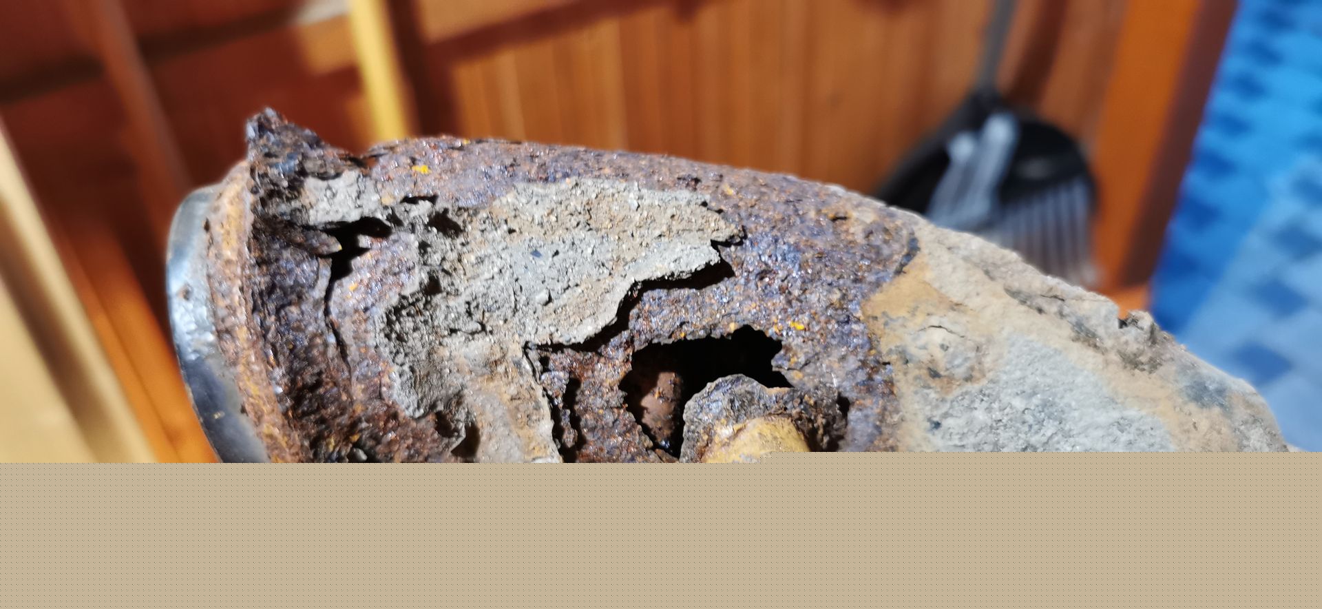

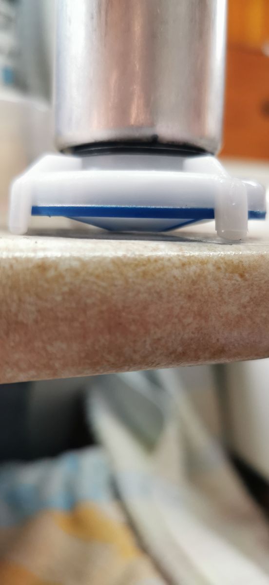

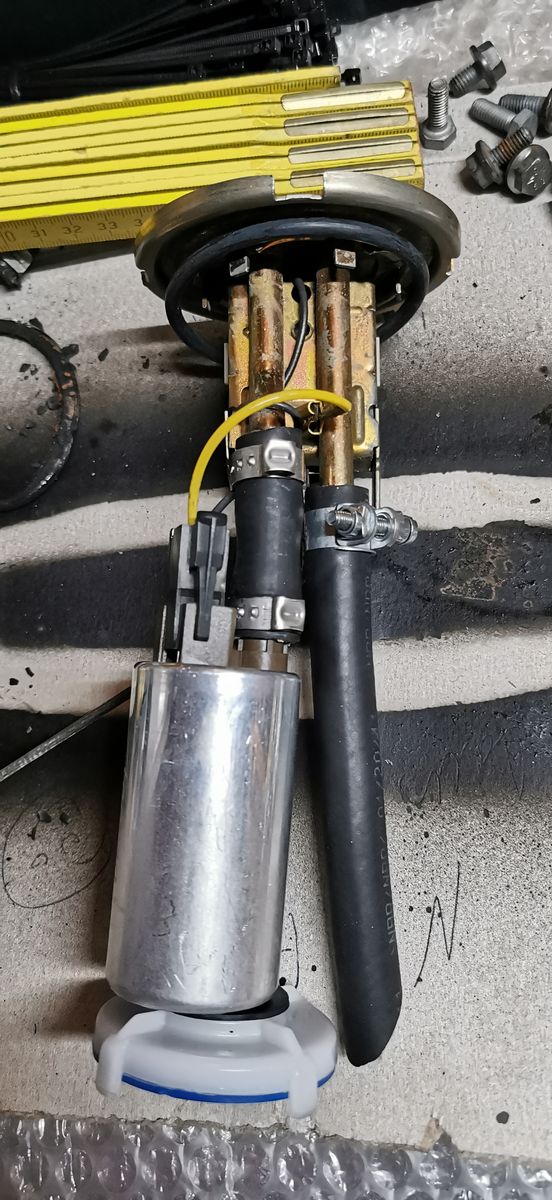

  • Guten Abend in die Runde.

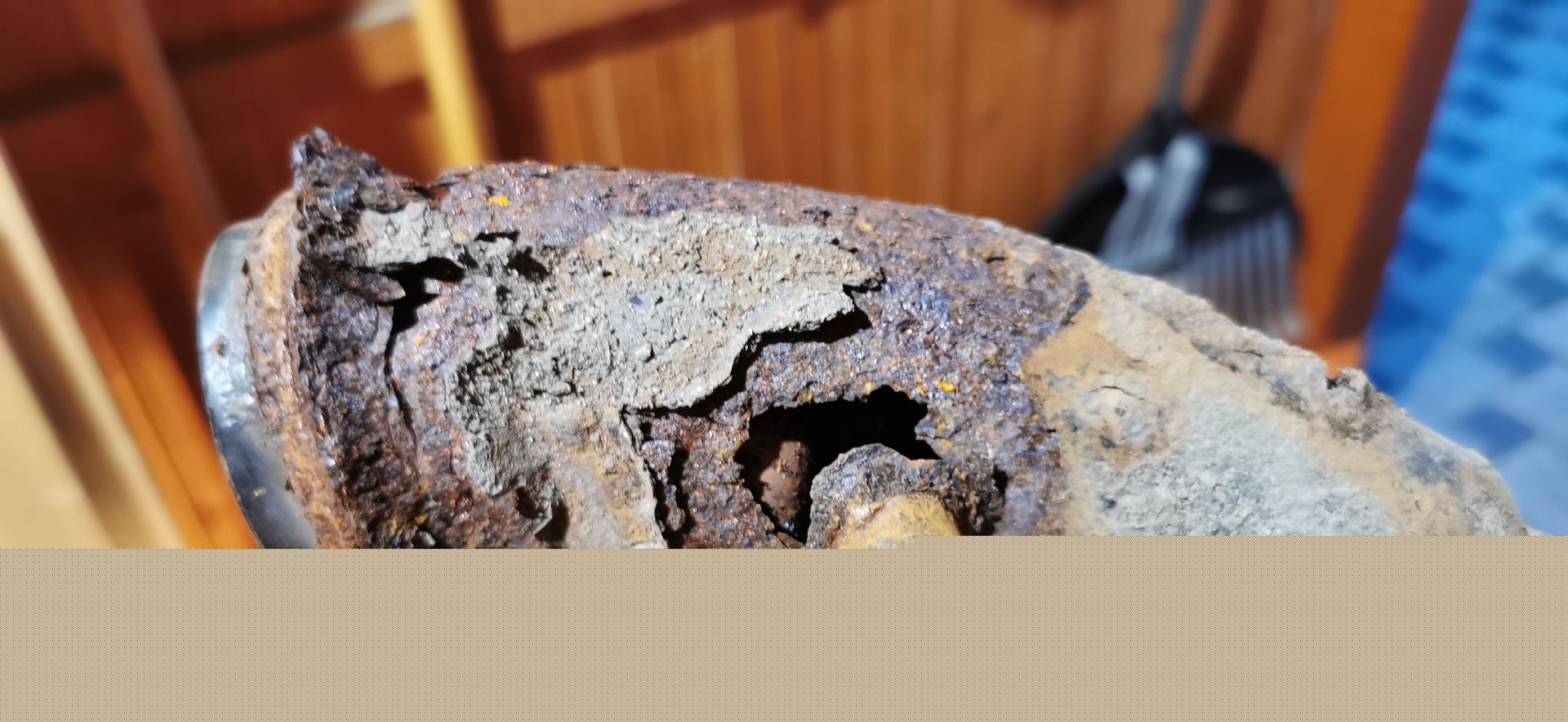

    Ich habe im Rahmen einer größeren Aktion auch die Vorförderpumpe tauschen wollen. Nachdem ich ein ziemlich übles Tankrohr erneuert habe, hat mich der Rost im Tank eigentlich nicht überrascht. Allerdings hatte sich scheinbar mal ein Vollprofi an der Vorförderpumpe zu Schaffen gemacht und das Schlauchstück zum Tankgeber mit Gewebeschlauch "ausgeführt". Ergebnis siehe Anhang.
    Was mir fehlt ist die Länge des Schlauchstückes, da ja nix mehr vorhanden ist. Hat dazu jemand gesicherte Informationen?
    Grüße und Dank.
  • Der Schlauch sieht mir nicht original aus , ich habe noch den ersten verbaut ohne Risse und ohne Gewebe mein Tip wären 5cm ...aber Du kannst ab mit einem Zollstock messen und dann ausrechnen . Nimm einem Magneten mit Fangdraht um Rost fischen .... P.S ich habe das Sieb mit einen Edelstahldraht gesichert.. (einmal dorchgebohrt)

    Danke für die schnellen Antworten. Der Schlauch ist natürlich nicht original und ist deshalb ja auch komplett aufgelöst.

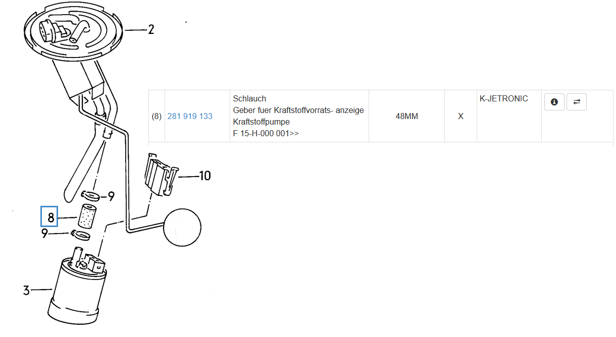

    Den Abstand zu messen ist natürlich eine Idee. Hätte ich mal drauf kommen können. ^^ Deine Schätzung Schrotti könnte hinkommen, ich habe eine entsprechende Anmerkung zu dieser Position gefunden. da ich einen 15-K-??? ??? habe sollte das auch passen.
    Also werde ich mal mit 5cm anfangen und natürlich messen. Den "Tankinhalt" werde ich mal mit Saugschlauch entfernen, da liegen ja auch noch ausreichend Teile von dem zerbröselten Rücklaufschlauch drin. Anschließend neue Vorförderpumpe. Die Hauptpumpe, Filter, Mengenteiler, Einspritzdüsen, Dichtung Leerlaufschraube und Kraftstoffpumpenrelais sind schon neu.
    Viele Grüße
  • Hallo Stefan.
    Ich denke auch, dass die 48mm die korrekte Länge ist. Zur Sicherheit werde ich aber trotzdem noch messen.
    Was ich mich aktuell frage ist eher, wie der Wagen mit der oben abgebildeten Vorförderpumpe überhaupt noch laufen konnte. Zum einen stand die mit Sicherheit auf dem Tankboden im Dreck und zum anderen hat sie das bisschen Sprit, welches sie noch ansaugen konnte so ganz grob in Richtung Spritleitung im Tangeber gespritzt.
    Also genug Sprit hat der Motor nur bekommen nach dem Volltanken. X/

  • Ja man muss auch mal Glück haben ,wenn Du noch eine Bassbox hast nehme den Magnet zum Rostfischen , sei froh das Du keinen JH hast ....Ich würde eine Tankfüllung fahren und danach noch mal den Filter wechseln...und einen starken Magneten im Tank platzieren wo sich der Rost sammeln kann ..wie sieht den Dein S-Rohr am Cache Speicher aus ? P.S ich habe das ganze Tankrohr mit Unterbodenschutz versiegelt ,sieht nach 10 Jahren immer noch Top aus .

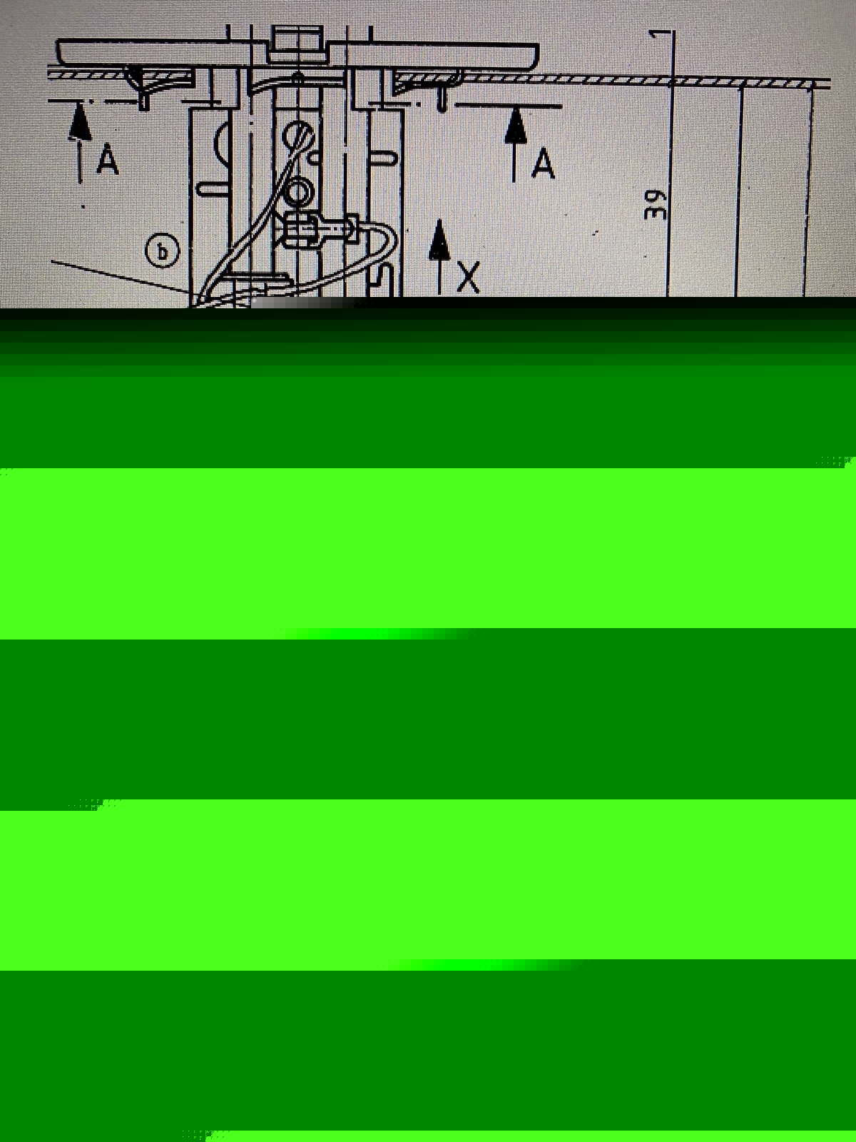

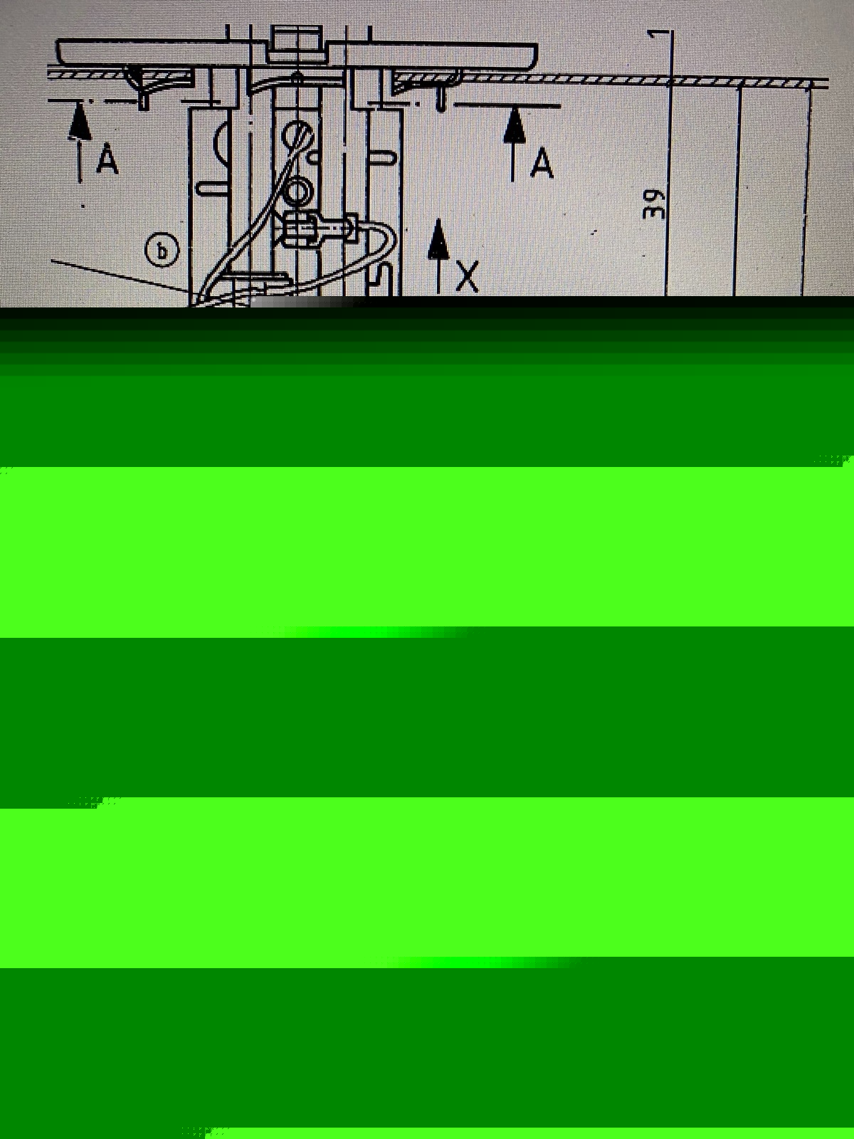

  • Guten Abend.
    Damit das Thema einen Abschluss findet, hier noch ein paar Maße. Ich habe das Schlauchstück auf 48mm Länge abgeschnitten, der Rest reicht dann noch locker für den Rücklauf. Das Messen bis zum Boden ist etwas trickreich, da die Öffnung nicht waagrecht ist und somit das ganze Bündel schräg nach hinten im Tank steht. Mit 180mm von Unterkante der Grundplatte bis zur Unterkante der Beinchen bei der Topran Aftermarketpumpe habe ich die ganze Mimik aber gut eingebaut bekommen. Der erste Versuch mit 185mm wollte nicht so richtig gut klappen.
    Grüsse
