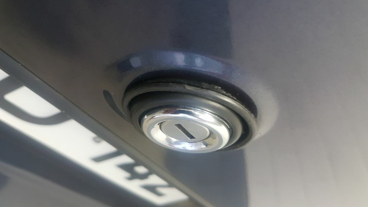

So Jungs, jetzt hab ichs
Wusste erst nicht genau, was gemeint ist. Das Blech zwischen die dünne Nuht im Gummiring damit auf beiden Seiten Dichtung ist. Angeschraubt, fertig, war wirklich nicht schlimm.

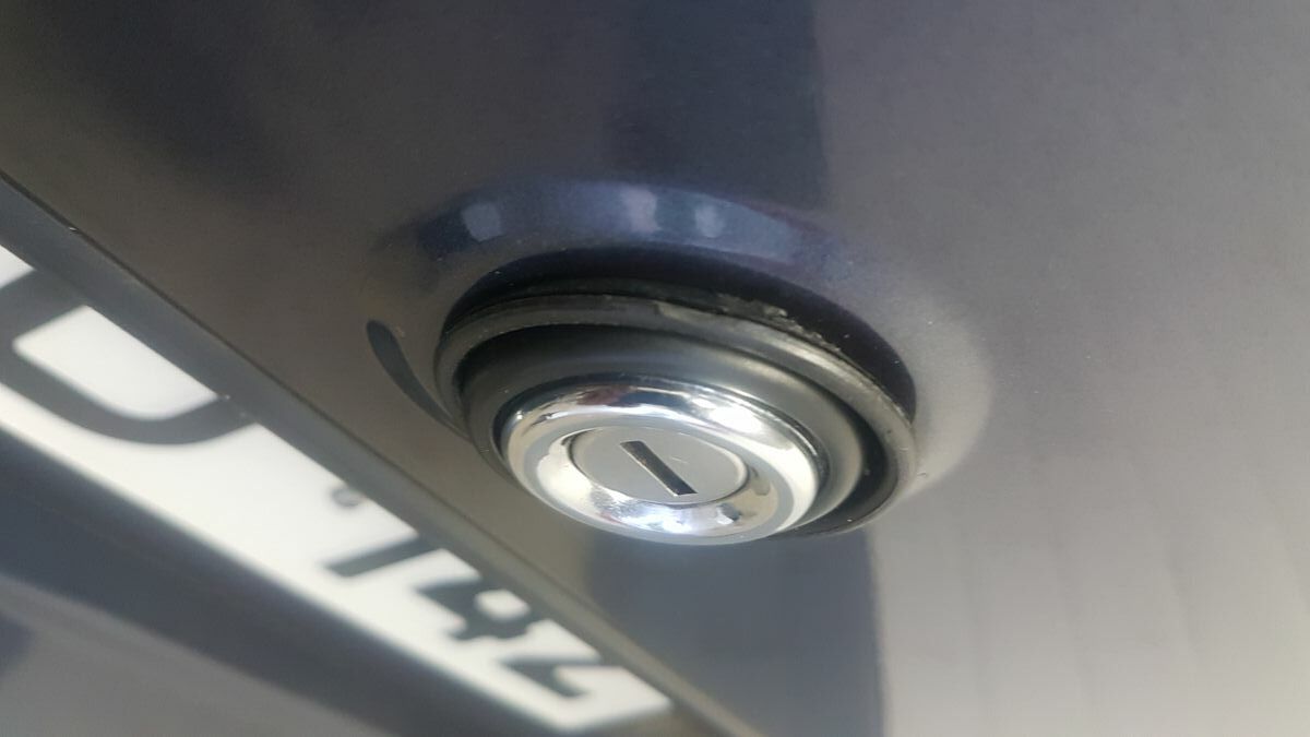

Hi,
ich hab jetzt erstmal das Auto so weit geputzt und hab noch Fragen.
Also, die Dichtung für das Schloss muss ich wohl noch mal erneuern...durch das hin- und hergestecke ist ein Riss drin.
Ich war vorhin in einer freien Werkstatt und der Inhaber sagte.....besser die Dichtung vorher einsprühen...ich muss noch
mal genau fragen mit was und dann zusätzlich in der Klappe mit einer Sprühflasche Hohlraumversieglung vor dem Einbau
der neuen Dichtung ausprühen am besten jetzt bei der Wärme...dann verteilt es sich besser, danach einbauen.

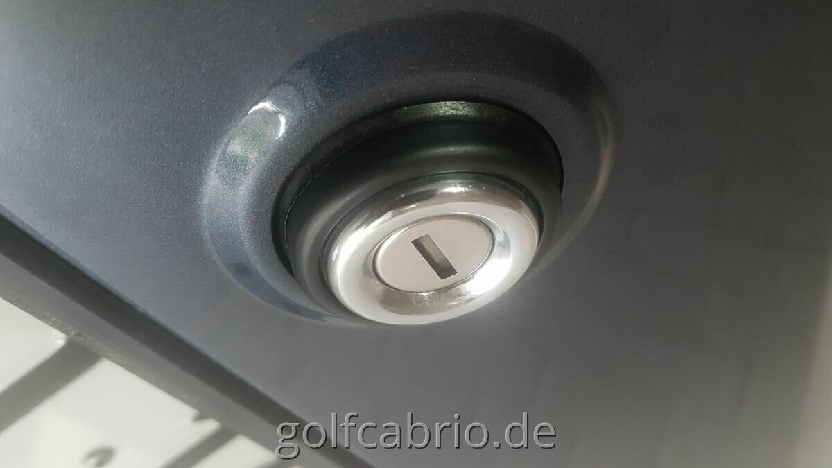

Dichtung vom Heckklappenschloss:
Der Mechaniker meint bestimmt Silikonspray. Musst du aber nicht extra kaufen. Spülmittel tut auch.
Was das mit der Hohlraum Versiegelung soll weiß ich nicht. Ergibt auch meiner Meinung nach keinen Sinn es vorher aufzutragen.
Wenn überhaupt nachdem die Dichtung verbaut wurde um sie zusätzlich abzudichten. Sofern die Werk34 vernünftig produziert wurde und sie korrekt verbaut ist, brauchst du keine Hohlraumversiegelung.
