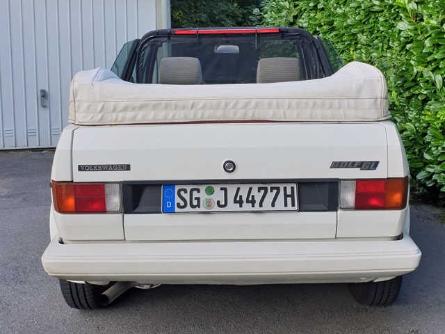

Es ist eine lange, dünne dritte Bremsleuchte am Überrollbügel verbaut. Ich bin damit zufrieden. Ja, es sind noch Kabelbinder auf den Bildern - damit 3M auch genug Zeit hat seine Arbeit zu verrichten.

Es ist eine Hella LongLED 64, sprich 64 cm lang. Natürlich auch offiziell als 3. Bremsleuchte zugelassen. Gar nicht so einfach eine nicht-Fahrzeugspezifische in lang zu finden. Die sind immer nur so 15 cm im Normalfall, das hätte ich nicht verbaut. Ich mag auch in anderen Autos diese richtig breiten, die dann auch vom Design her stimmig sind.

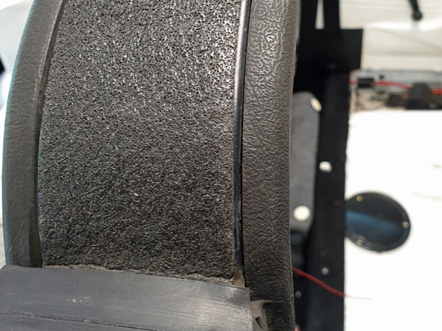

Wie hier ja schön nicht erkennbar, laufen die Kabel dafür jeweils von den Seiten her im Falz der Abdeckung. Hatte gehofft man könnte die einfach demontieren aber so funktioniert es auch. Wenn ich da mal irgendwann dran muß, dann kommen die Kabel auch ganz drunter. Aber der Moosgummi ist ab Werk immer noch 1a, da geh ich nicht ran. (irgendwo im Technik-Bereich mal nach gefragt)
Sie baut echt flach, so wie ich es mir gedacht hatte:
Rückseite ist vollflächig mit 3M Schaumklebeband versehen. Wie die Haltbarkeit ist kann ich noch nicht sagen - ich zweifel ja an dass es in 2023 nochmal einen Cabriotag geben wird
Im Fahrzeug bemerke ich davon nix. Das umparken mit geschlossenem Dach war nicht im Rotlichtbezirk (ja, die Sorge hatte ich), und gefahren wird geschlossen eh nicht.

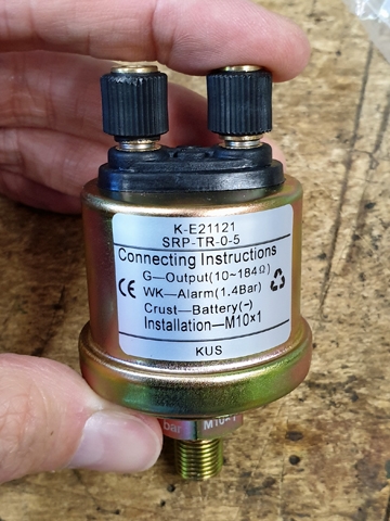

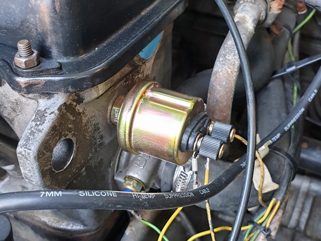

Da der VDO Öldruckgeber ja das Zeitliche gesegnet hat (RE: Das hat mich heute angekotzt), ist heute der günstige von KUS angekommen:
Hat keine 25,- Euro gekostet inkl. Versand. Bauform ist gleich, außer dass es nun gelb verzinkt im Motorraum ist eigentlich kein Unterschied. Doch, das Ding hat SW 18
, Bootszubehör...
Funktion ist einwandfrei mit der VDO Anzeige. Der hohe WK bei 1,4 bar war erst beim rangieren in die Garage vorhin mal ein Thema, da blinkte es kurz mal im KI. Mal sehen ob ich es die nächsten Tage noch mal sehe, ist ja noch Wetter zum Öl heiß fahren
Der wird bestimmt öfters warnen, denn warm fällt er im Stand gerne unter 1bar.
1,4 bar ist schon echt ne Nummer .... Standard ist ja 0,25 oder 0,3 bar ....
Von 0.15 bar bis 0.35 bar ist Standard, siehe:
PAX Fahrzeugtechnik - Top Angebote für Fahrzeugersatzteile. Qualität zum fairen Preis.
1.4 bar wirst Du oben am Kopf im Leerlauf bei heissem Öl wohl nicht mal mit 10W60 erreichen.
