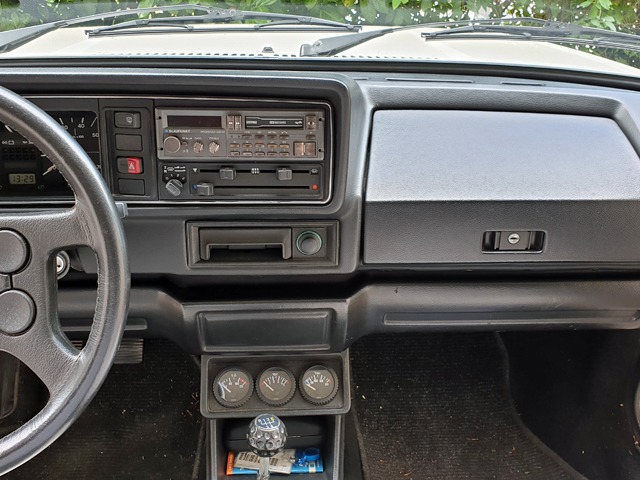

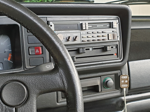

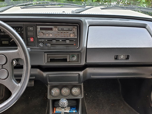

    Die Tage ist auch endlich der lange gesuchte Halte für den iPod gekommen sodaß ich den mal richtig ausprobieren konnte. Wußte bei den bisherigen Basteltests nie so recht wo ich die Fernbedienung montieren soll. Brauchte also auf die Schnelle einen Ort dafür. Da am Aschenbecher ist sie gut:
    Werde noch eine kleine Platte machen die dann hinter den Blindstecker vom Zigarettenanzünder kommt oder so was in der Art. Und das Kabel dann natürlich auch sauber hinter dem Knieschutz verlegen.

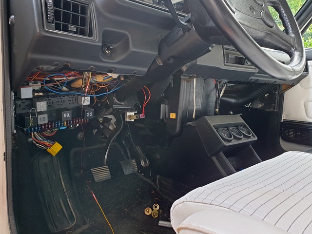

  • Und wieder etwas mehr geschafft. Mußte ja noch die Blinkerkontrollleuchte für die AHK an die ZE anschließen. Also die Kniestrebe raus:
    Sonst kann man da ja nicht vernünftig arbeiten. Ich hatte da Kabel damals lang gelassen. Nun habe ich gemerkt dass es sehr lang ist. Aber hinter der ZE ist eh soviel Kabel, da fällt es nicht weiter auf. In A11 eingesteckt und läuft:
    Farbig einfach ganz mies auf dem Bild. Vermutlich muß ich da mal eine Nachtaufnahme machen. Wenn ein Hänger dran ist muß die mitblinken. Wenn nicht, stimmt was nicht. Läuft im Gegentakt zu der im KI.

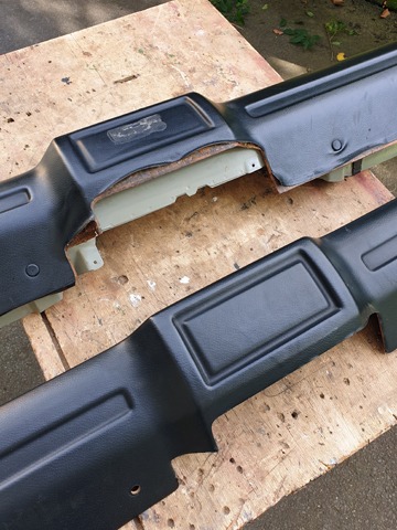

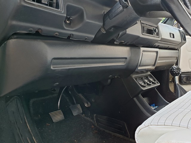

    Ach ja, Knieschutz. Da ist immer noch der erste drin den einer der Vorbesitzer mit Kleber versaut hat in der Mitte. Auch löst sich der Bezug überall und ist sehr geschrumpft. Hatte vor einiger Zeit mal einen ebenfalls gebrauchten in Wuppertal geholt - in einer dieser Ecken wo es gefühlt 5km in Serpentinen durch engen Einbahnstraßen bergauf geht und man nicht mehr weiß wo man ist oder ob man da je wieder raus kommt. Wuppertal, ich mag Dich als Autofahrer einfach nicht :P. Ist auch keine Neuware, will ich aber auch gar nicht haben. Vergleich alt zu "neu":
    Die hatte ich auch schon an den Rändern mal neu verklebt damit ich dann auch Ruhe habe. Verbaut ist es nun schon ein anderer Anblick:
    Und ich denke nachher gibt es noch eine Ausfahrt. Mal sehen ob die Kniestrebe qutischt, dann muß sie halt wieder etwa tiefer eingestellt werden. Derzeit ist sie sehr neutral verbaut, keine Schraube klemmt.

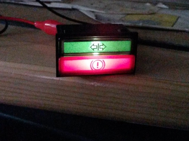

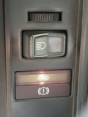

  • Die ist schon richtig grün. Foto als ich damals mal getestet hatte:
    Sie blinkt ja nur im Takt, sprich da kommen nur für eine Bruchteil mal 12V an und dann wieder aus. Der Glühfaden ist nicht so schnell.

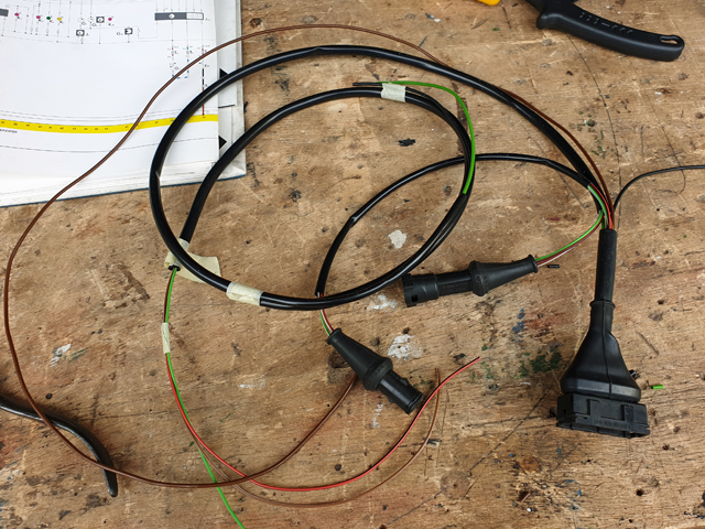

  • Da es ja nun doch kein Cabriowetter ist :cursing: , beschäftige ich mich eben weiter mit dem Kabelbaum TSZ-H:
    Ich hatte noch eine Gummitülle in der Spritzwand ganz geschlossen. Also aufgebohrt und ein einzelnes Kabel im dünnen Isoschlauch durchgeführt. Innen den passenden Stecker vercrimpt - gut dass ich bei Porsche 4 Stück geholt hatte für das DLS-Steuergerät - war die passende Größe 8) . Wenn es dann soweit ist brauche ich nur den Stecker von rosa-weiß zu schwarz umpinnen.
    Dabei dann auch eben das Kabel für den Kühlerlüfter an der ZE ausgepinnt. Jetzt muß ich nur mal suchen welche TN das Gegenstück zu den dicken Rundsteckern ist, dann muß ich nix abschneiden sondern kann nur einen Adapter machen.
    Der Isoschlauch vom Zündmodul zum Zündverteiler ist soweit vorbereitet bzgl. Länge und Abzweigung zur Zündspule. Nach der Mittagspause geht es dann daran die Stecker für DLS zu crimpen, vermutlich wird dann auch direkt alles für das Zündmodul fertig gemacht. Mal sehen was Petrus noch so vorhat um mich zu ärgern.

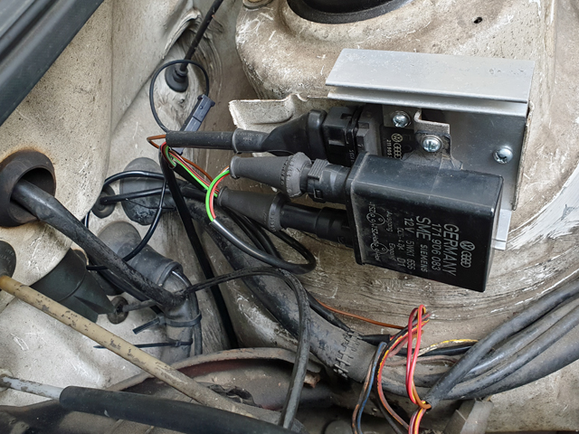

  • Unheimlich - die TSZ-H ist eingebaut. Vor der Winterpause. Vor dem Dauerregen. Yeah 8) !
    Fertiger Kabelbaum:
    Also so weit fertig, wie ich ihn außerhalb vom Cabrio bauen konnte. Die längen für den Stecker am Zündverteiler etc. ergeben sich einfach erst sinnvoll dann, wenn man ihn eingebaut hat.
    Zwischen Zündverteiler und dem größeren Kühlerlüfter ist es echt eng. War mir ja schon beim Testeinbau aufgefallen, hatte ich aber nicht weiter dran gearbeitet. Nur, so geht es nicht:
    Aber die Lösung ist gar nicht so komplex. Ich kann den Lüfter tiefer in die Zarge einsetzen. Also ausgebaut, gemessen was noch geht und gesucht. Es lang noch ein kurzes Stück Alurohr rum im passenden Maß, mußte nur noch in der Länge angepaßt werden:
    Nun ist es an der Stelle nicht mehr so knapp, auch wenn es auf dem Foto noch danach aussehen kann:

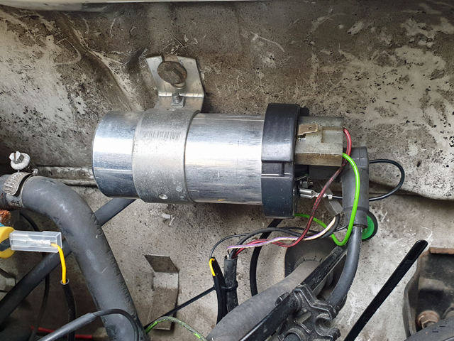

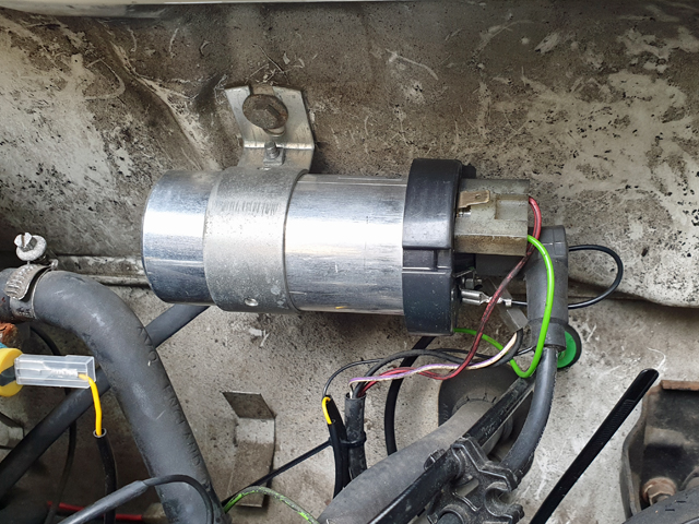

    Dann noch die weiteren Stecker vercrimpt und alles angeschlossen. Natürlich auch die Zündspule durch eine 12V ersetzt:

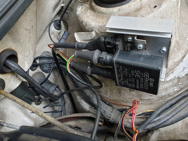

    Das DLS-Steuergerät und das Zündmodul sind mit den Kabel dran nun auch nicht mehr so ganz alleine am Dom:
    Der kleine schwarze Einzelstecker auf dem Bild ist die Verbindung zur ZE. Damit ich den Kabelbaum entfernen kann ohne etwa abzuschneiden. Das weiß-lila Widerstandskabel ist ausgepinnt und dafür das passende schwarze drin. Das Kabel zum Anlasser ist auch nicht mehr verbunden.

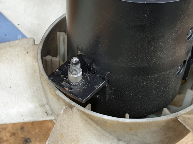

    Der versetzte Kühlerlüfter kratzt nun wieder etwas am Blech, war mir beim Zusammenbau nicht aufgefallen. Aber das ist ja schnell geschliffen. Dann kann ich auch die Aluringe noch schwärzen, wie sieht das denn aus mit dem blanken Alu X/ . Auch die Zündspule hat noch eine Renovierung vor sich. Neu gibt es die ja nur noch in blanken Blech. Neh neh, die wird noch schwarz matt lackiert und bekommt dann auch den alten grünen Aufkleber drauf :) . In die Motorhaube kommt dann auch noch der TSZ-H Hinweisaufkleber. Und von Jörg habe ich noch den Unterdruckplan bekommen, der kommt dann auch dahin.

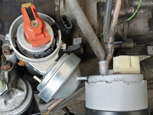

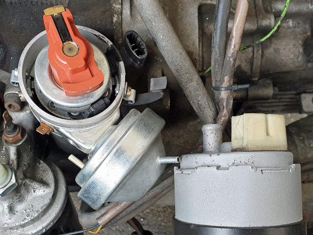

    Ach ja, Unterdruck... ich habe den Schlauch für die Spätverstellung noch nicht montiert. Weiß gar nicht ob es die Einstellung vom ZZP beeinflußt :/ .Ich habe keine Ahnung wie ich den Stöpsel am Rückschlagventil ab bekomme ohne was abzubrechen:
    Der ist da seit 1983 montiert. Lt. Bremsenreinger ist er Luftdicht. Er läßt sich drehen, aber nicht abziehen. Fühlt sich nicht nach Gummi an, eher nach Plastik. Der muß weg da ich da an den Unterdruck für die Spätverstellung brauche. Er kann auch ruhig dabei zerstört werden - Ersatz hätte ich schon im Auge wenn ich den mal wieder verschließen wollen würde. Wer hat eine Idee?

  • Ach ja, Unterdruck... ich habe den Schlauch für die Spätverstellung noch nicht montiert. Weiß gar nicht ob es die Einstellung vom ZZP beeinflußt :/ .Ich habe keine Ahnung wie ich den Stöpsel am Rückschlagventil ab bekomme ohne was abzubrechen:
    Ganz zart mit einem Heißluftfön :thumbup: und danach etwas Silikonöl. Klappt garantiert.

  • Die Unterbrecherzündung hat ja auch nur Frühverstellung, die TSZ-H eben beides. Wenn ich schon komplett bei der Serie bleibe dann auch richtig anschließen. Bin gespannt wie das sich noch auf den ZZP auswirkt. Habe kein Messgerät wie viel mmbar dort im Leerlauf anliegt. Ich sollte mal ein kleines Manometer besorgen für sowas.
