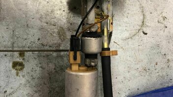

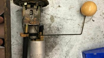

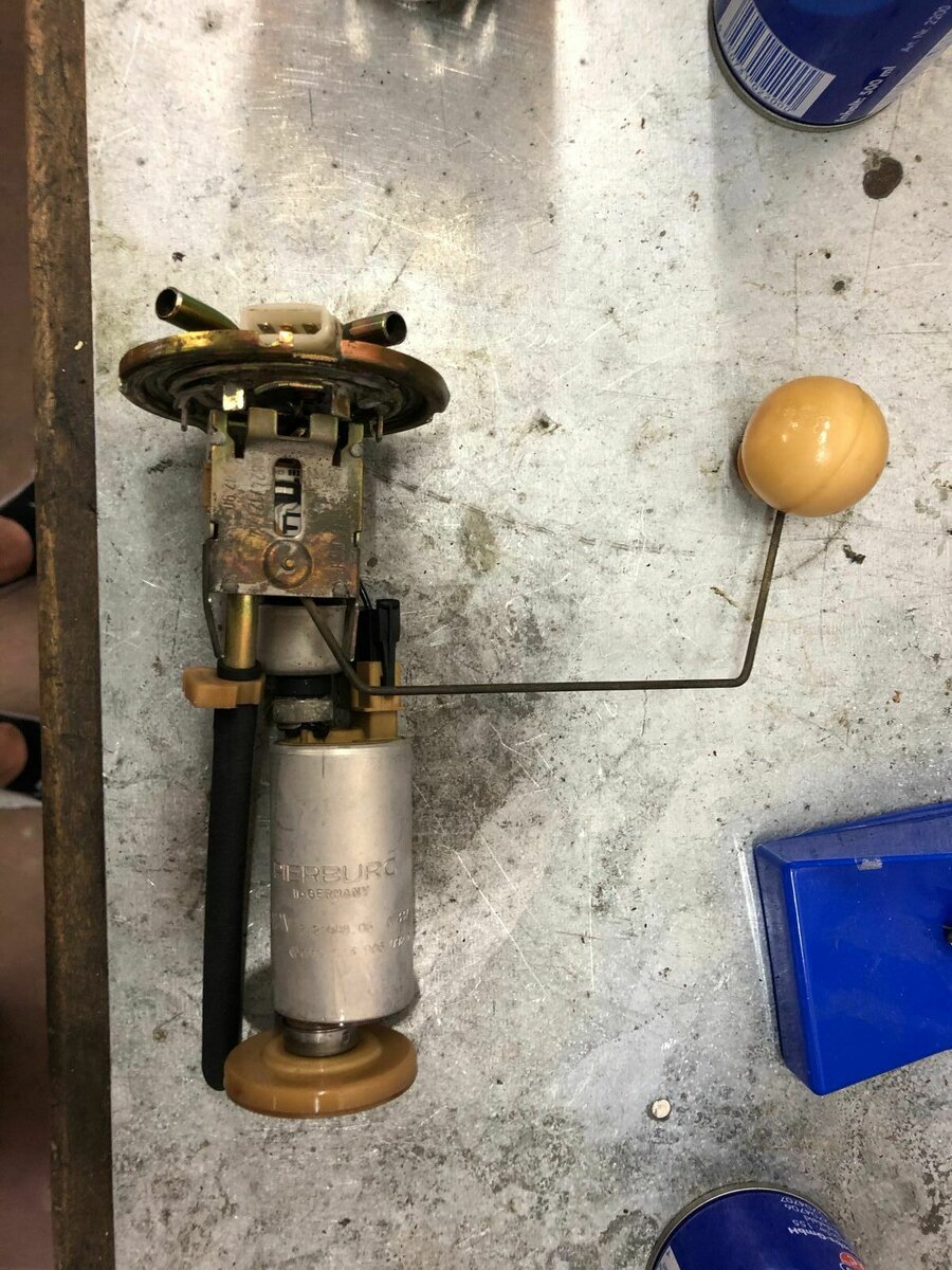

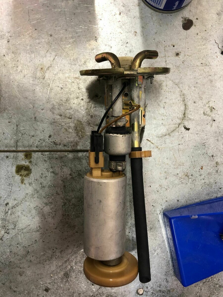

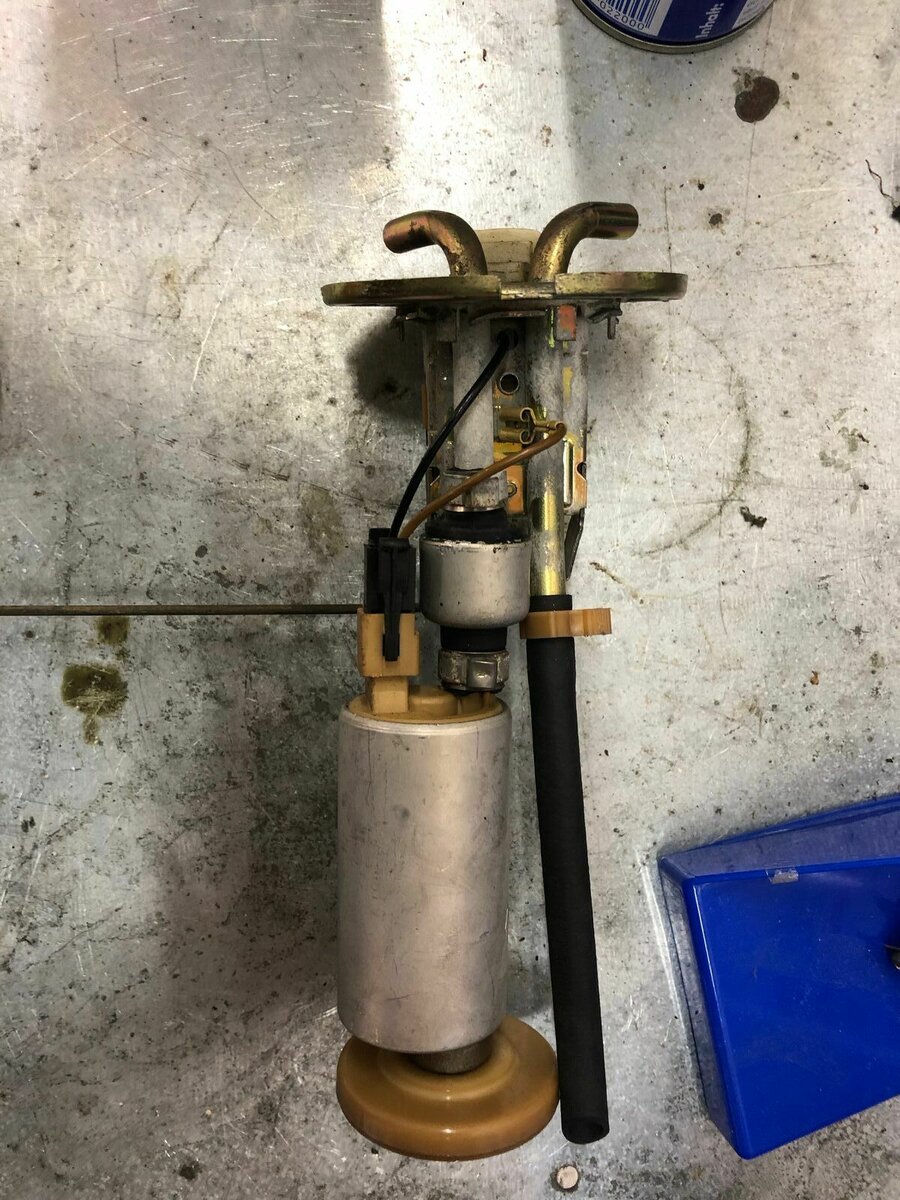

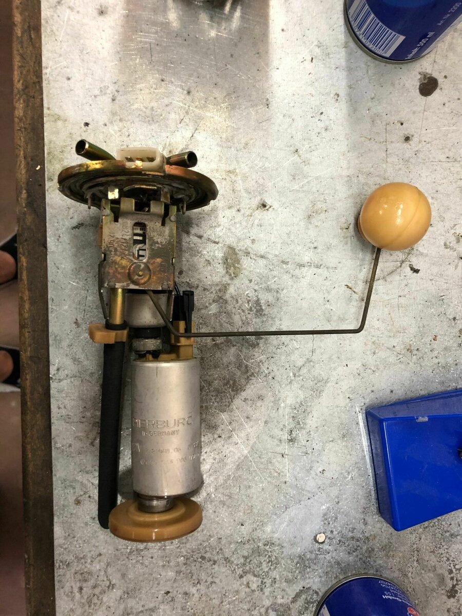

Bei mir sah das Schlauchstück auch anders aus. als im Wiki. Es war auch irgendwie recht flexibel innerhalb dieses Metallrings. Der Schlauch war innerlich mit Metall verstärkt. Die Bilder zeigen die alte Pumpe nach dem Ausbau.
