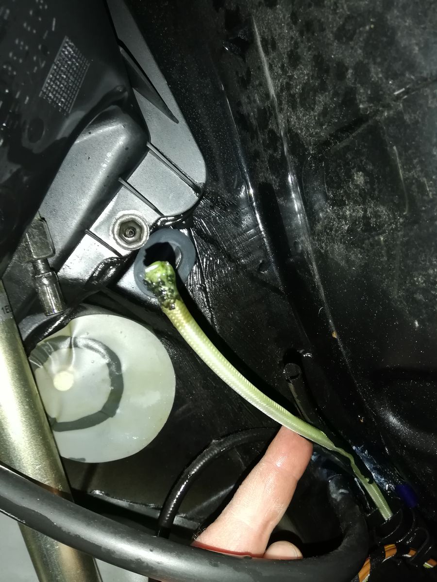

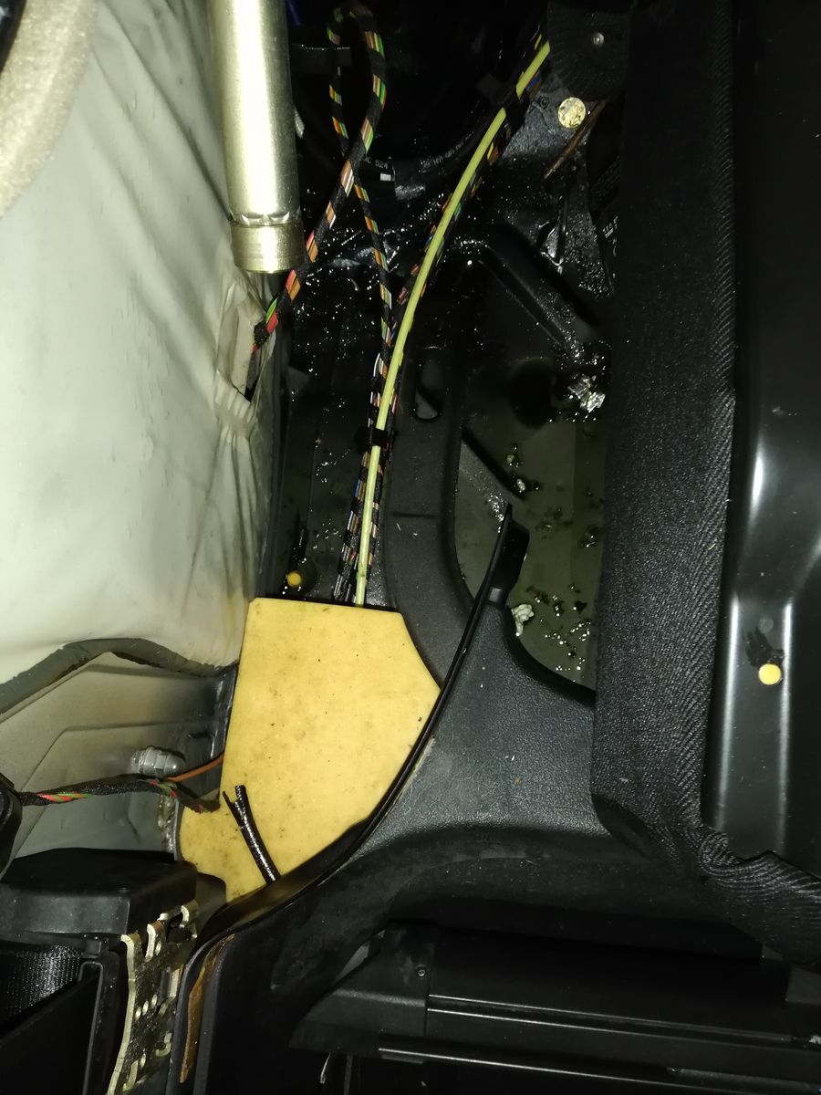

  • So, ich habe vorhin bei dem Cabrio der Freundin die Rückbank und Seitenverkleidung ausgebaut.
    Auf der Beifahrerseite ist der Schlauch vom Fitting abgerissen. Der Fitting hängt am Zylinder der das Vedeck öffnet/ schließt.
    Das Öl ist unter der Rückbank und zum Teil unter dem Beifahrersitz... ||
    Das ganze Auto mufft natürlich nach Öl. Wir wollen jetzt über einen gemeinsamen Bekannten versuchen neue Schläuche und Fittinge verpressen zu lassen.
    Mal sehen. Ich berichte hier weiter. Vielleicht braucht jemand bald Hilfe zu dem Thema.

  • Das ist weitestgehend schon geschehen, zumindest was das Öl unter der Rückbank angeht.
    Ich nehme dann soweit alles raus Sitze, Teppich & Co dann wird der Bereich im Fußraum auch gereinigt. Im gleichen Zug werden alle Schläuche der Hydraulik getauscht.
