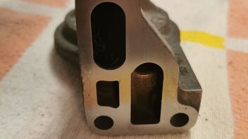

  • Guten Tag.
    Gerade hat der Postbote vermeintlichen Goldstaub gebracht. Allerdings ist der gar nicht sooo selten, wenn man ins Audi Regal greift.
    Nun mal schauen, was der Soda Blast ausrichten kann.
    Grüsse

    Hallo Bernd.
    Der Flansch hat mich 30,- gekostet und gefunden bei Kleinanzeigen.
    Der sieht anders aus als meiner mit drei Anschlüssen. Aber wenn s passt ist es ja peng
    Ja klar. Du solltest ja bei einem '92er 2H auch den "neuen" Flansch haben. Das hatte ich HIER versucht darzulegen.
    Oben abgebildet ist jetzt quasi DER nur in preiswert.
    Grüsse

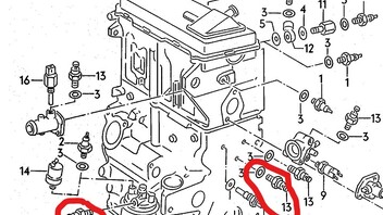

  • Hallo zusammen.
    Im Teileprogramm finde ich keinen passenden Geber für die "zweite" Öltemperaturanzeige in der Mittelkonsole.
    Nummer 15 ist scheinbar immer verbaut (also vielleicht MFA) und hat einen Bereich von 0-180°C. Die Nummer 13 hat einen Bereich von 0-125°C , also eher Kühlmittel.
    Da die VDO Öltemperaturanzeige aber eine Skala von 50-150°Cels. hat, würde keine dieser beiden passen. Wie habt ihr das gemacht?

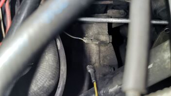

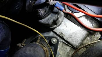

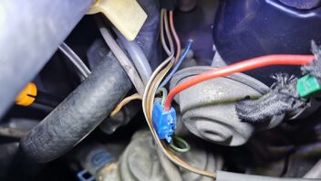

    Okay, gut zu wissen, danke für die Antwort. Ich war dann heute doch mal wieder vor der Tür und natürlich gleich in der Tiefgarage. Im Motorraum vom JH bin ich wohl auf ein paar Jugendsünden gestoßen, die ich aber dank meines nun gesetzteren Alters mit euch teilen kann.
    Nochmal zur Vorgeschichte, der JH ist der das zweite Cabrio, der erste war ein 2H, den ich kaputt gefahren habe. Der 2H hatte sowohl MFA, als auch VDO Zusatzinstrumente und scheinbar habe ich die (wie auch u.a. die Servolenkung) so um 1998 rum in den JH "übernommen".
    1. der Öldruckgeber sitzt am Kopf
    das muss ich wohl damals aus Mangel an freien "Ports" am Ölfilterflansch gemacht haben
    2. der Warnkontakt am Kopf ist nicht angeschlossen
    Das gelbe Kabel mit Kabelschuh (laut SLP über T14/11 auf J114, was das StG für Öldruckkontrolle ist) hängt gelangweilt in der Gegend rum und auch das blau/gelbe ist ohne Aufgabe
    3. jetzt wird es wirklich peinlich
    Mein jüngeres Ich hat scheinbar mal mit den gruseligen Stromdieben gearbeitet und die Öltemperatur natürlich am originalen Geber am Ölfilterflansch abgezweigt. :think:
    Ich denke, da muss ich mal grundsätzlich aufräumen. 8o
