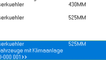

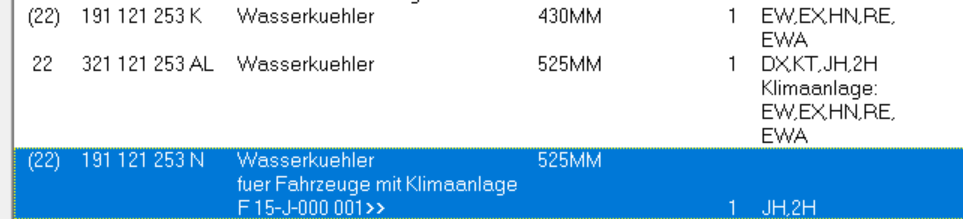

Will einen neuen Kühler bestellen mit neuem Temperaturschalter (wenn schon, dann schon).
Wollte einen mit integriertem Ausgleichsbehälter, aber die sind alle so "klein".
Bestellen wollte ich diesen KÜHLER
