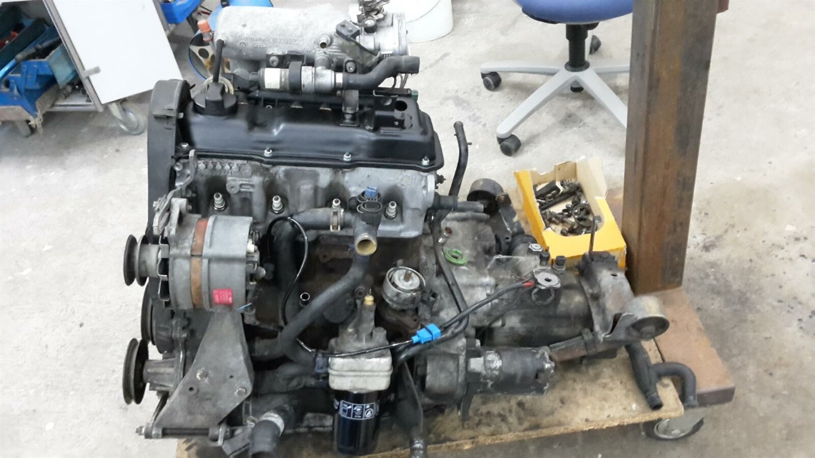

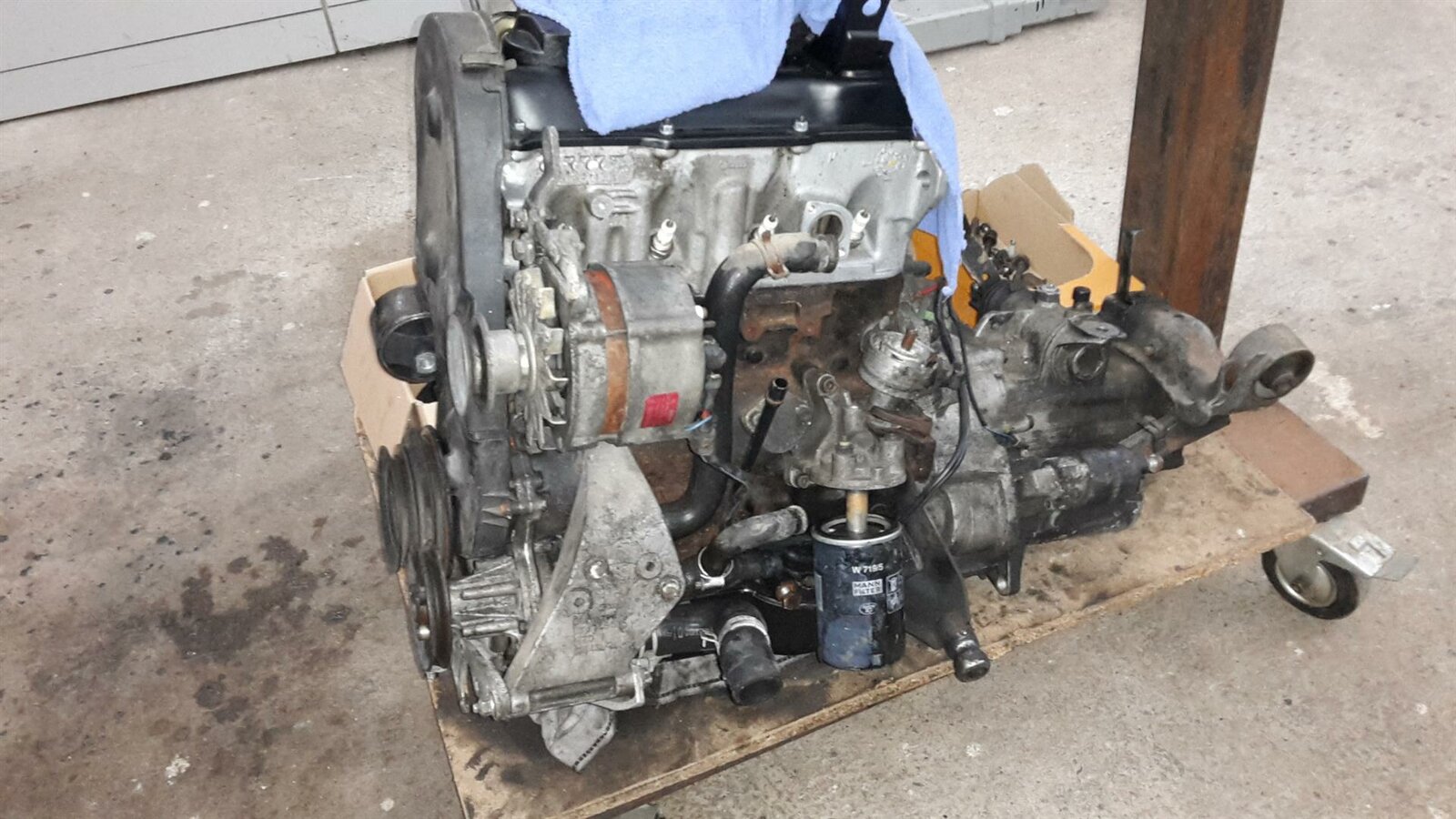

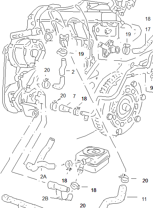

    Es gibt ja zum Beispiel von den alten Dieseln die Öl-Wasser Wärmetauscher. Also der Kasten der zwischen Ölfilterflansch und Ölfilter kommt. Funktioniert in beide Richtungen, also das Motoröl würde mehr vom warmen Kühlwasser in der Warmlaufphase abbekommen und zügiger warm werden. Bei Hitze passiert der Austausch dann auch flotter in die Gegenrichtung.
    Der JB hat nach alter Bauweise den vorderen Kühlwasserflansch auf zwischen Zylinder 1 und 2. Davon geht einfach ein dünner Schlauch zum oberen Anschluß Wasserpumpe. Das Kühlerrohr für die Heizung hört kurz vor der Wasserpumpe auf und hat dann einen kurzen Schlauch von dünn (Rohr) auf dick (WP) für den unteren Anschluß Wasserpumpe (nicht der mit dem Thermostat).

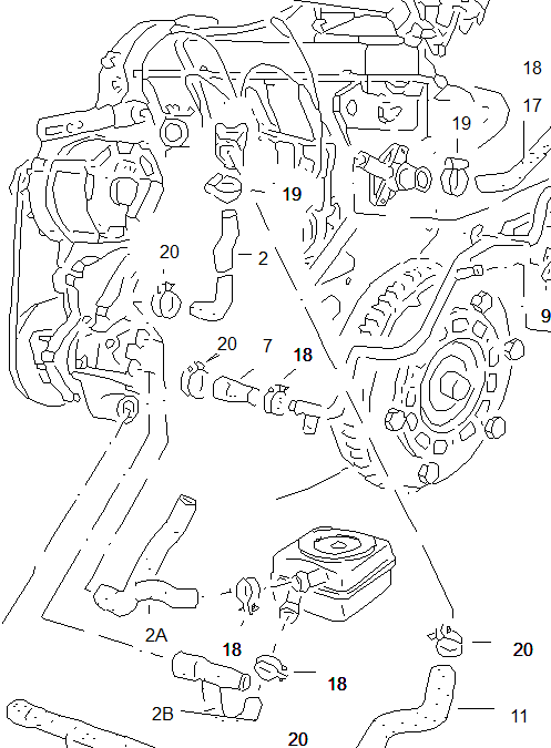

    Wenn ich mir die Schläuche vom Diesel anschaue dann verlaufen die genau so. Haben nur jeweils einen Abgang dran um den Wärmetauscher einzubinden:
    Ich habe 2 und 7 verbaut, und würde die 2 durch 2A ersetzen und 7 durch 2B. In Teilenummern gesprochen:
    Nr. 2: 055 121 063 A zu Nr. 2A: 068 121 053 P
    Nr. 7: 056 121 053 B zu Nr. 2B: 068 121 058
    Ich weiß das mein JB hier etwas einsam ist, aber ich kann für den Motor ja nicht immer Fremdgehen :weg:.

    ich denke das passt schon so wie du es vor hast.
    Du brauchst noch das längere Rohr mit Mutter zum Ölfilter.

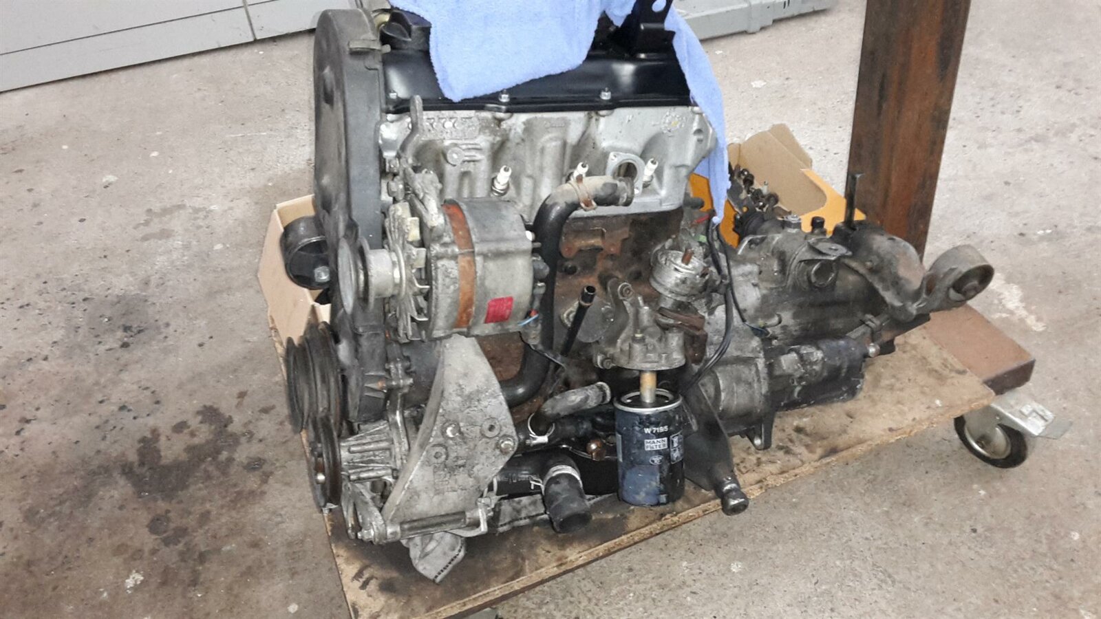

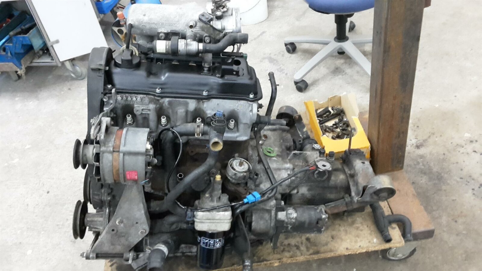

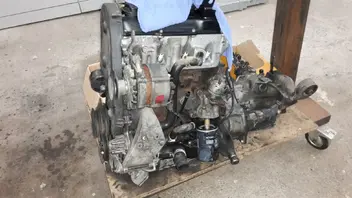

    Hier mal ein paar Bilder vom 2H
    • Offizieller Beitrag
    ja, die 2A ist ein Y, wobei es in natura eher wie ein T aussieht, aber es ist das 2A vom Bild
    Gut, ist die Frage der Schläuche geklärt, danke soweit Horst.

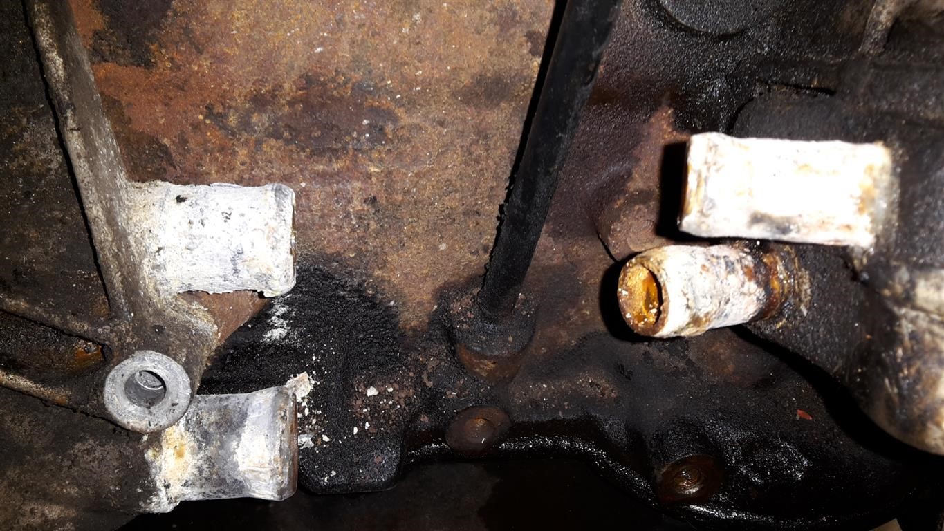

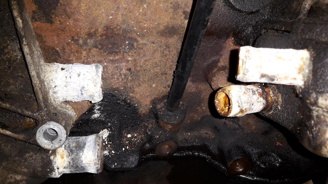

    Schau mal hier. Welcher schlecht und welcher gut ist, sieht man mit blosem Auge. Wenn das Alu an den Anschlüssen nicht angefressen ist, ist der Rest auch ok.
    Hier mal in nicht mehr schönem Zustand. Wenn man den Schmodder entfernt, kommen am Alu deutliche "Fraßspuren" zu Tage. Und selbst der auf dem Bild (rechts die zwei Anschlüsse) war noch dicht...
    So so ganz ohne Ablagerungen findet man eigentlich keine, aber solange es keine "Fraßspuren" gibt sind die sicher noch lange Zeit ok.
