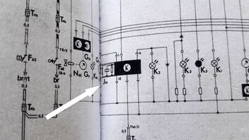

    Entschuldige, aber da sagt mein JHIMS etwas anderes. Die Kontrollleuchte wird vom 0,3 bar Geber gesteuert - d.h. beim Start leuchtet sie und wenn am Kopf mehr als 0,3 bar anliegen geht sie aus - auch während der Fahrt.
    Der 1,8 Geber hat die Funktion - wenn während des Fahrens der Druck länger als 1 Sekunde unter 1,8 bar abfällt (kann einentlich nur sein bei einem Motorschaden oder bei massivem Ölverlust) dann erzeugt im MFA das Steuerteil einen Warnton. Habe ich das richtig verstanden ??

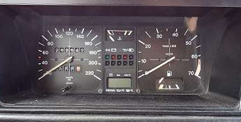

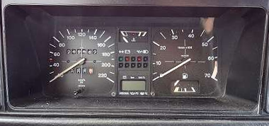

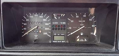

    Da bei uns eine JH-Tachoeinheit bei uns nicht unter € 200,- zu bekommen ist und um die Summe nicht nochmals investieren zu müssen, habe ich mir eine günstige KI besorgt, die alle Funktionen erfüllt - nur "auf den ersten Blick" keine MFA hat.
    Doch nun des Rätsels Lösung - was für eine Tachoeinheit ist in meinem JH ?

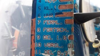

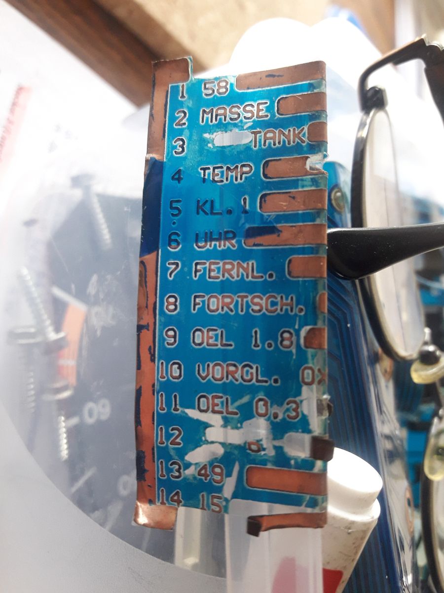

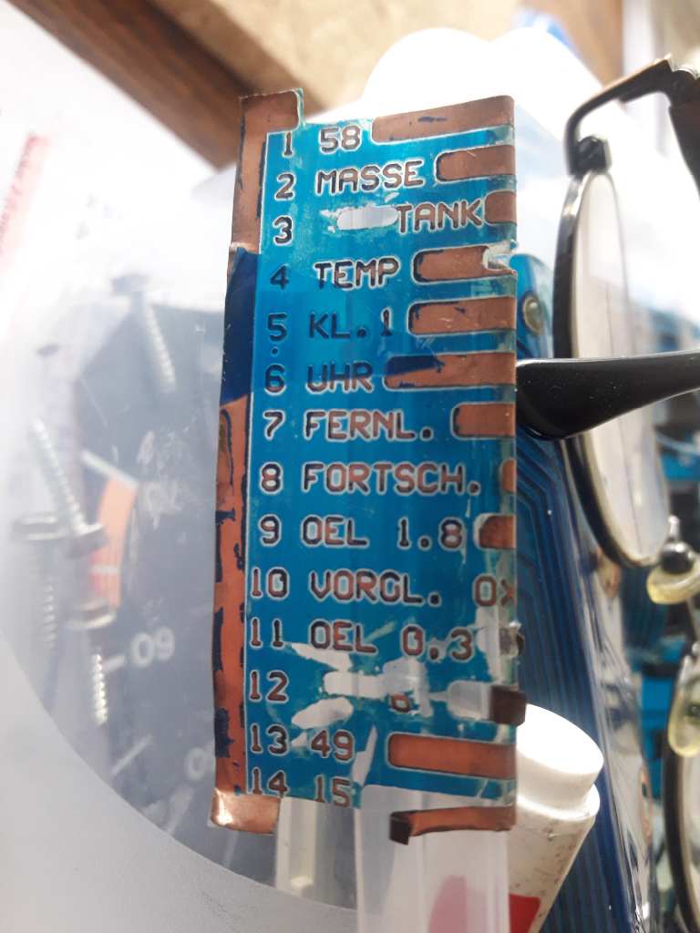

    Ich weiß es auch nicht ganz genau - wie gesagt funktionieren alle Anzeigen (ohne MFA) - der Hinweis ergibt sich aus der Belegung der Pins - die auf der Platine aufgeätzt sind.

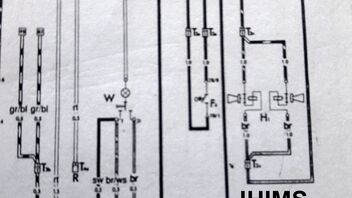

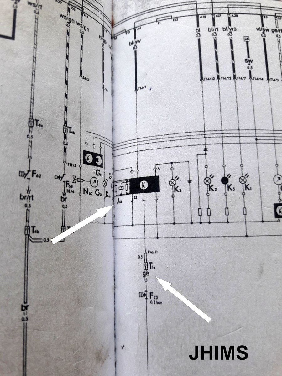

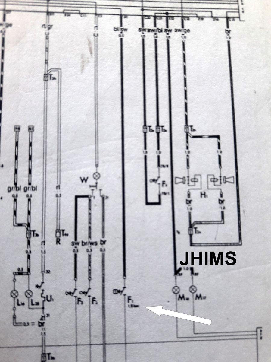

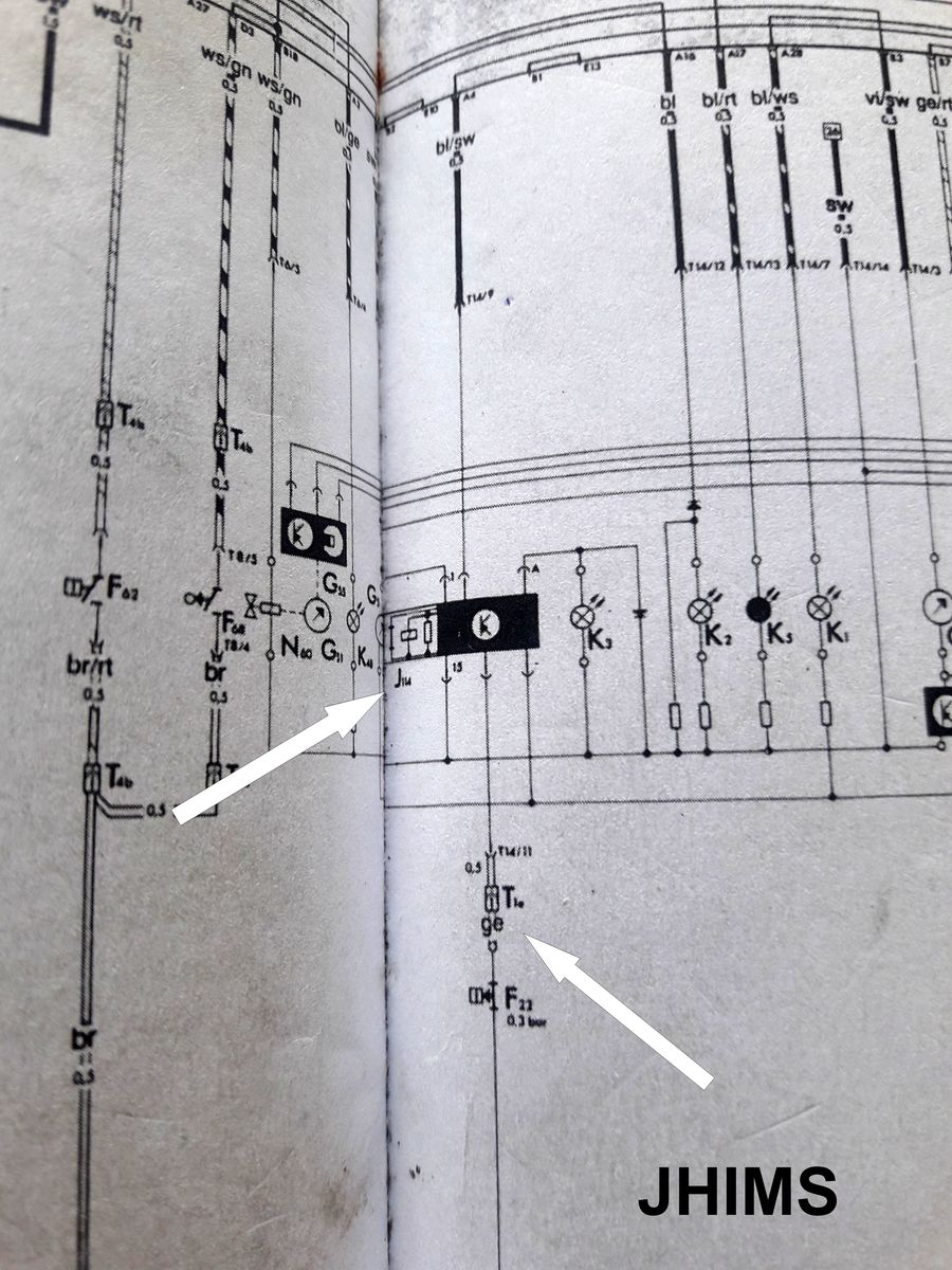

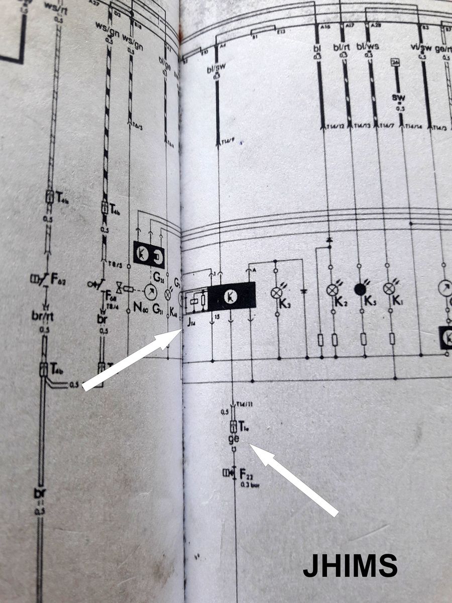

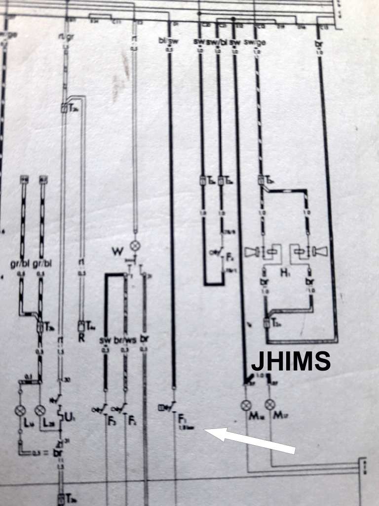

    Laut Stromlaufplan des JH führt das blau/schwarze Kabel zum 1,8 bar Pin. Bei mir aber zur 0,3 bar Anzeige. Das gelbe Kabel welches laut Stromlaufplan zur 0,3 bar Anzeige gehen sollte, führt allerdings zu einem "Choker". Also ist die KI aus einem Vergasermodell, welches weiß ich nicht.

    • Offizieller Beitrag
    Einspruch ...... bl/sw ist für 0.3 bar Schalter . der 1.8bar Geber ist am gelben Kabel
