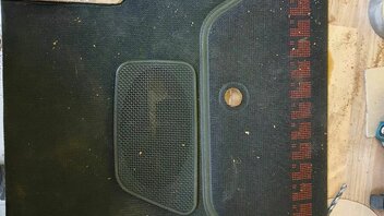

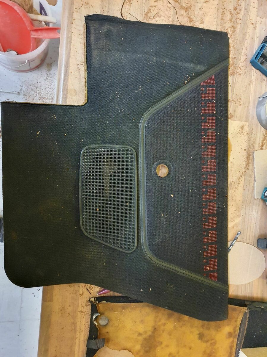

  • Ich baue gerade einen Sportline, der sehr verbastellt wurde ( keine original Ausstattung, Lenkrad, Felgen, Gewindefahrwerk usw.) auf Original um. Habe alle Teile mir zusammen gesucht. Die hinteren Pappen haben keine Lautsprechergitter, diese also auch besorgt und eine Pappe schon umgebaut. Die Kabel für hinten sind noch da, muss sie nur noch vorne anschließen. Die vorderen Kabel fehlen komplett X(.
    Jetzt muss ich das nur noch hinbekommen mit den Anschlüssen, sowie halt die hinteren Lautsprecher selber. Habe jetzt welche mit 40 Watt gefunden und bis 50mm Einbautiefe, das könnten passen. Sind halt nicht die besten bestimmt, aber das stört mich nicht.
    Hier die überarbeitet Pappe
