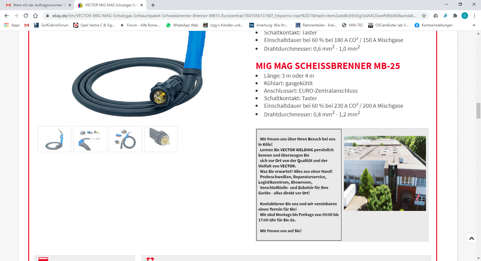

folgende Dinge finde ICH wichtig bei der Anschaffung eines Schutzgasschweißgeräts:
Mindestens 180Ampère Schweißstrom, denn wenn man schon eins hat, schweißt man nicht nur ein Auto sondern hier mal ein Regal, dort mal eine Treppe, etc., daher sollte das Gerät mit 380V laufen.
Ein abnehmbares Schlauchpaket mit Zentralanschluss, denn Schlauchpakete sind Verschleißteile.
Bei gebrauchten Sachen bin ich immer skeptisch - warum wohl gibt jemand das ab?
Vernünftige Rollen und ein vernünftiger Halter für die 10-Liter-FlascheGruß
