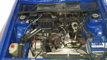

    Aktuell spiele ich mit dem Gedanken den Motor an meinem Cabrio zu tauschen. Aktuell habe ich den 1,5 JB motor.
    Ich lebe aktuell in Schweden und hier sind die Originalen VW Motoren leider nicht so gängig. Deswegen fang ich jetzt schon an zu suchen.
    Ausserdem würde ich gerne von einem 4 gang schaltgetriebe auf ein 5 gang wechseln.
    Welcher Motor/Getriebe kombination wäre am besten dafür geeignet?
    Danke :)
  • Im Grunde jeder 827er Motor (827er ist die Bauform des Motors) . Ob 2H, JH, 16V oder auch G60....alles geht mit den entsprechenden Anpassungen und genug Arbeit da rein. Allerdings müsstest Du, da Du jetzt einen Vergasermotor hast auch die Kraftstoffanlage, sprich TAnk, Pumpen etc. mit umbauen, da diese bei der Vergaserversion anders sind als beim Einspritzer. ;)

    Jep, würde ein paar Dinge einfacher machen beim Vergaser zu bleiben.
    Hast Du schon die neue ZE oder noch die alte? Der JB wurde ja über beide Zeiten gebaut.
    Ich würde an die Bremse auch nur gehen wenn es noch der Faustsattel ist. Beim Schwimmsattel einfach Scheiben und Belege vom GTI rein, fertig. Allerdings auch nur für einen bis-GTI Motor, ab 16V dann entsprechend mehr ändern.
  • Wenn du bei Vergaser bleiben willst würde ich einen EX Motor empfehlen. Habe ich selber vor Jahren auch mal gemacht von 1,5 auf 1,8 mit 90PS

    Ich hab noch die alte...
    Danke für eure hilfe, ich schau die nächsten monate mal was möglich ist =)
    Gibt es irgendwelche motoren von denen ich die finger lassen sollte?
