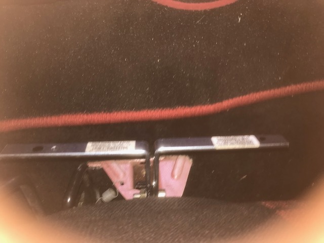

  • Die Idee von PHÖNIX ist bestechend einfach - nur mit Klettband quer vor dem Beifahrersitz am Boden befestigen.
    Das wird prima funktionieren -- solange niemand den Sitz nach vorne fährt.....
    Alternative:
    Das Sitz-Untergestell hat eine mittlere Schiene, die (in Fahrtrichtung vorne) eine Begrenzungsschraube /Anschlag hat (M5, Inbus, mit Hutmutter SW10).
    Du kannst diese Bohrung+Schraube nutzen, um hier einen selbstgebauten Grundträger in T-Form anzuschrauben; auf diesen Grundträger wiederum kannst du den orig. FL-Halter schrauben.
    Der FL würde dann quer vor dem BF-Sitz sein, jede Längsverstellung des Sitzes mitmachen und immer ~3cm über dem Teppich schweben....

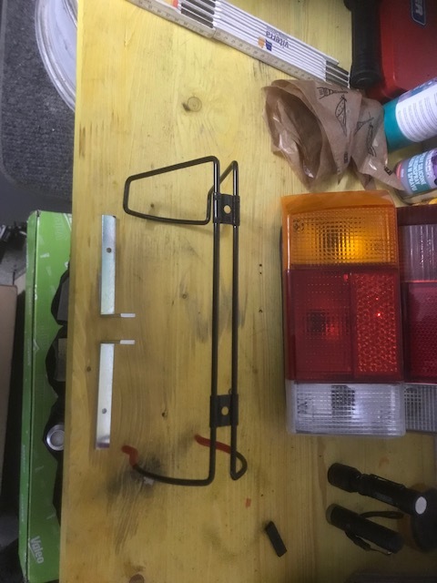

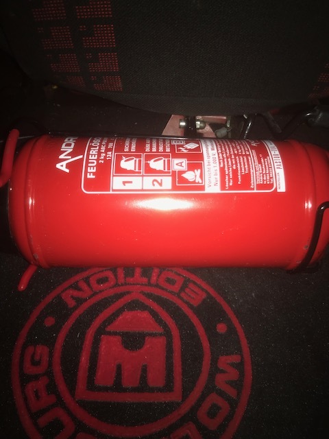

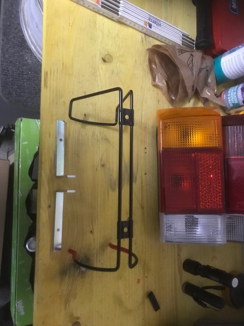

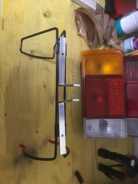

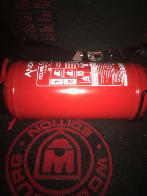

  • So, der Feuerlöscher ist eingebaut.
    Vor dem Beifahrersitz an der Schraube der vorderen Sitzschienen-begrenzung.
    Die beiden Winkel habe ich schwarz lackiert und alles verschraubt.
    Sitzverstellung funktioniert und mich stört der FL nicht wenn ich auf dem Beifahrersitz
    Platz nehme. Also für mich alles gut.
    Danke für Eure Tips und Kommentare.
    Gruß Tom

  • Moin Tom,
    hast Du zufällig noch die Abmessungen der Befestigungswinkel?
    Welchen Feuerlöscher hast Du genommen?
    LG René
    [CENTER][/CENTER]
  • Hallo René,
    die Winkel weiß ich nicht mehr, sind von Bauhaus ( ca. 10 x 5 cm), der Löscher ist ein 2KG ABC Pulverlöscher von Andris mit beiliegendem Halter.
    Bin mit dem Halter in den Baumarkt und habe die passenden Winkel rausgesucht.
    Gruß Tom
