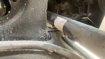

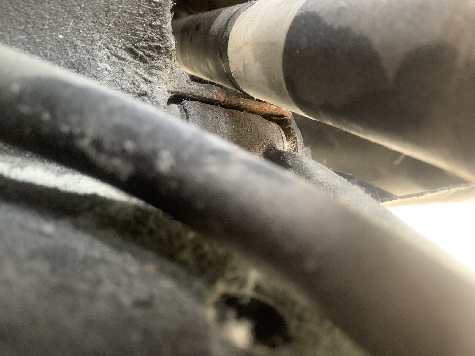

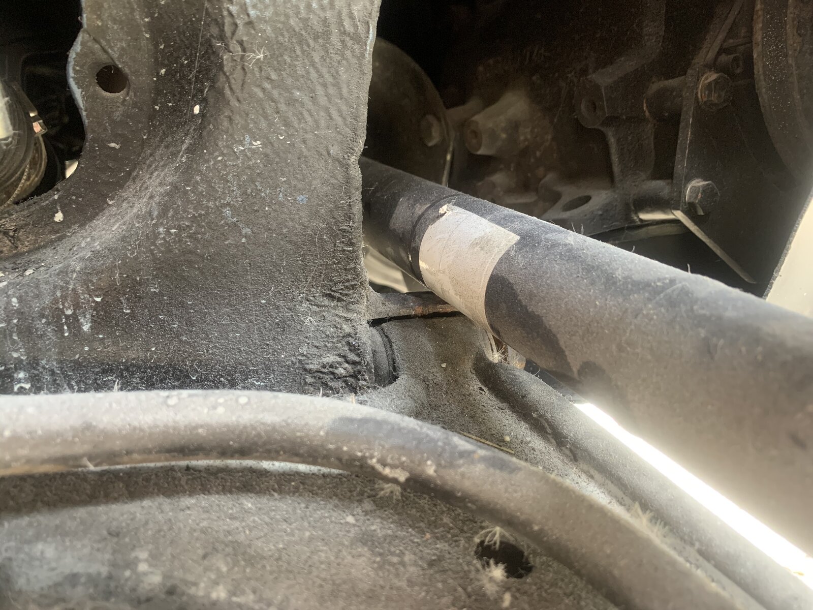

  • Moin moin, ein nerviges Problem habe ich leider noch. Wenn ich den Wagen aufbocke, dann liegt die Antriebswelle beifahrerseitig auf der Karosserie auf. Hatte vorher eine neue SKF Welle drin, die 4mm dicker war. Daher hatte ich die alte wieder aufgearbeitet, passt trotzdem nicht.

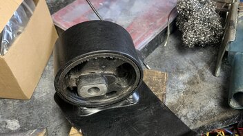

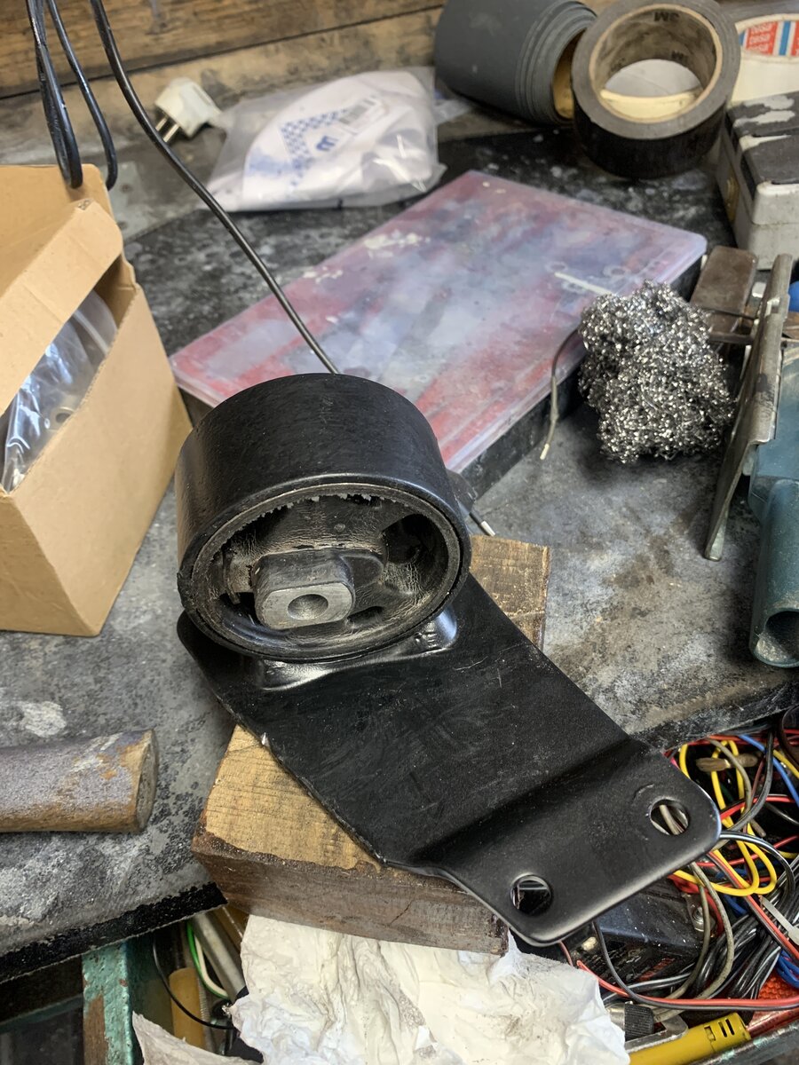

    Motorlager rechts war kaputt, wurde erneuert. Woran kann es noch liegen?
    Habe gerade diese „günstigen“ Streetstar Federbeine drin: http://www.ebay.de/itm/111396058439 Habe überlegt, diese als nächstes zu tauschen.
    Für Tipps sehr dankbar!

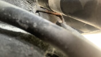

  • Das Ding liegt leider komplett auf, aber durch die dünnere Welle und das neue Motorlager ist sie fast drehbar, schleift noch leicht. Ich hätte vermutet, dass es so keinen Tüv gibt, der dreht doch auch immer dran rum und guckt ob alles freiläuft. 🤨
    Dann muss ich wohl doch morgen die alten Federbeine überholen...
    Im Anhang nochmal ein Foto von der aufliegenden SKF Welle mit Schleifspur.

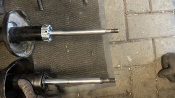

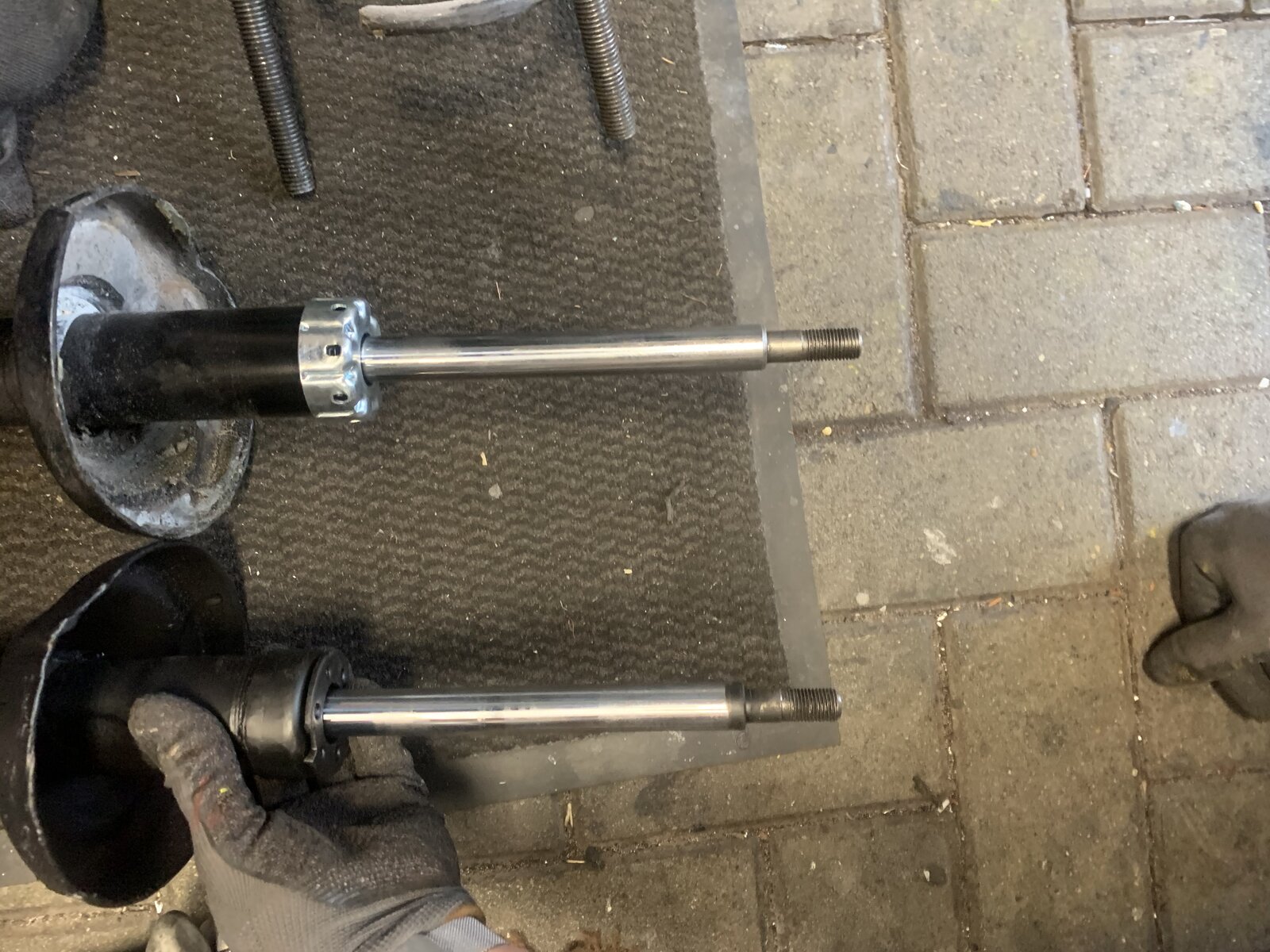

  • Danke für eure Antworten. Habe nun das originale mit dem neuen verglichen. Ist zwar schwierig zu messen, aber ich meine, dass es mind. 5mm länger ist. Das könnte an der längeren Kolbenstange liegen? War halt auch schwierig zu messen...
    Schon sehr komisch, liegt mit der originalen genauso ganz leicht auf. Könnte mit der Flex die Schweißnaht etwas wegmachen. 😅
    Kann es evtl. doch daran liegen, dass es das falsche Motorlager ist? Bin mit nicht sicher, ob ich die Teilenummer 171 199 214 F bestellt hatte, leider schon lange liegen gehabt.
  • Na, wenn du beide ausgebaut nebeneinander liegen hast, ist es doch leicht zu messen:
    #1. Abstand Auge zu unterem Federteller vergleichen
    wenn dieser Abstand identisch ist, dann
    #2. beide Exemplare senkrecht hinstellen und waagrecht hingucken, also die Lage/Höhe der Kolbenstangen vergleichen.
    Auf deinem Bild in Post #13 schaut es aus, als ob die Differenz >10mm ist, um diese Differenz würde das zusammengebaute Federbein LÄNGER werden....
    Stefan
  • Ja genau, die Differenz von knapp 1cm konnte ich feststellen. Es ist jetzt knapp 1mm Platz zwischen Welle und Karosserie. Das dürfte reichen für Tüv, aber ist das normal?
