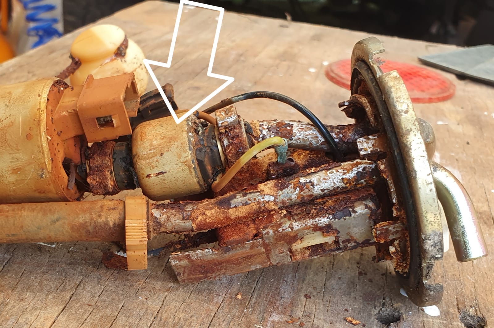

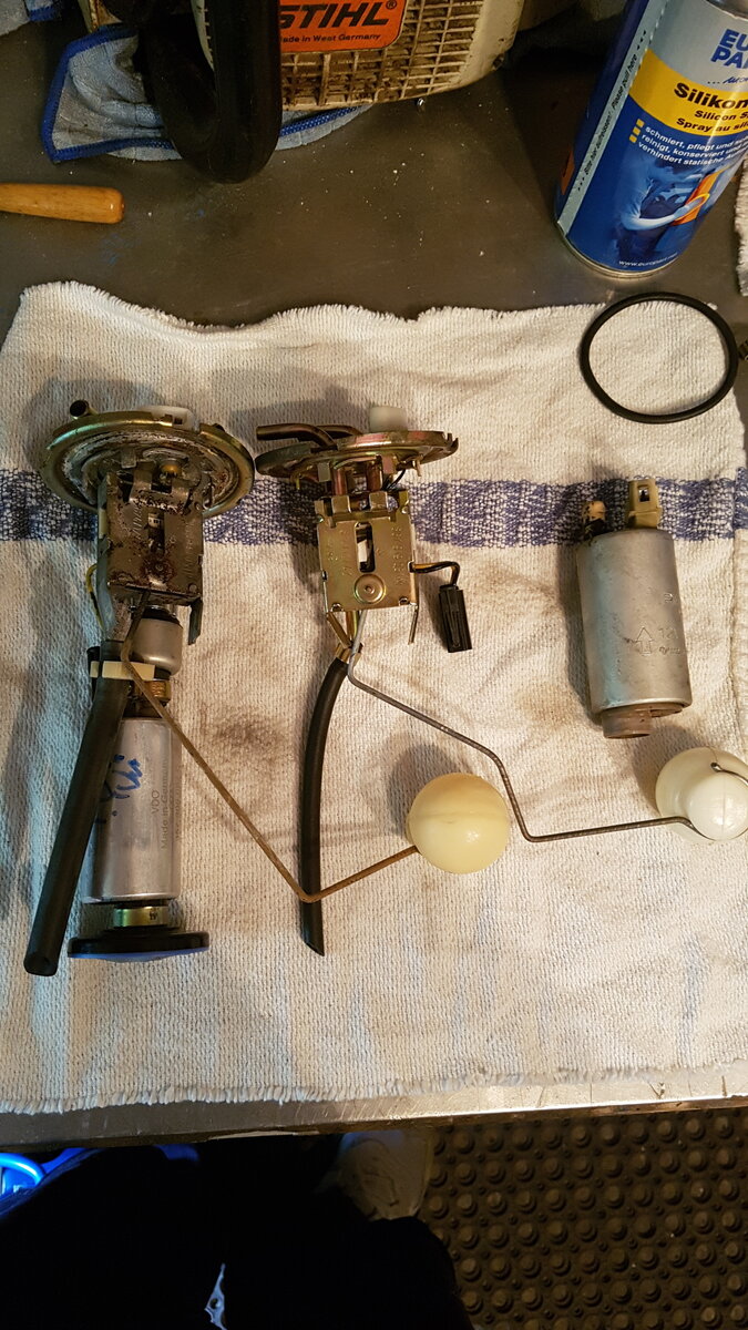

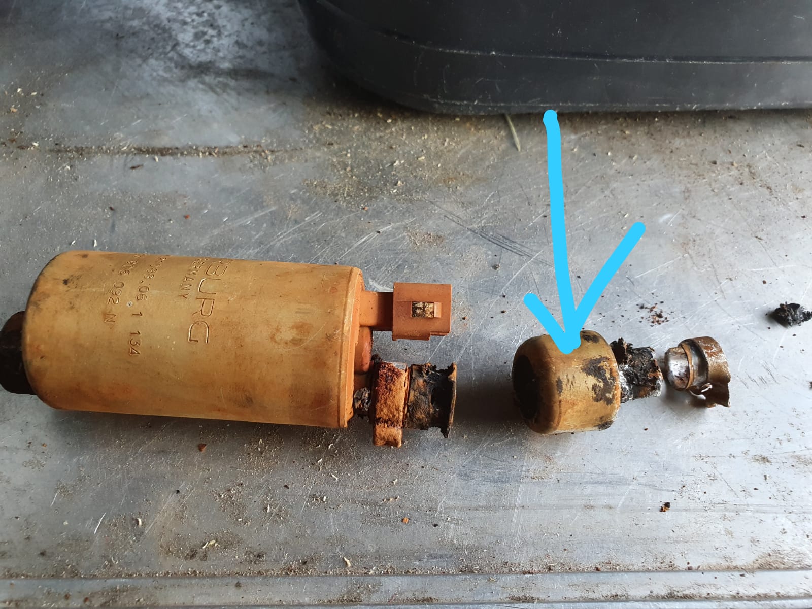

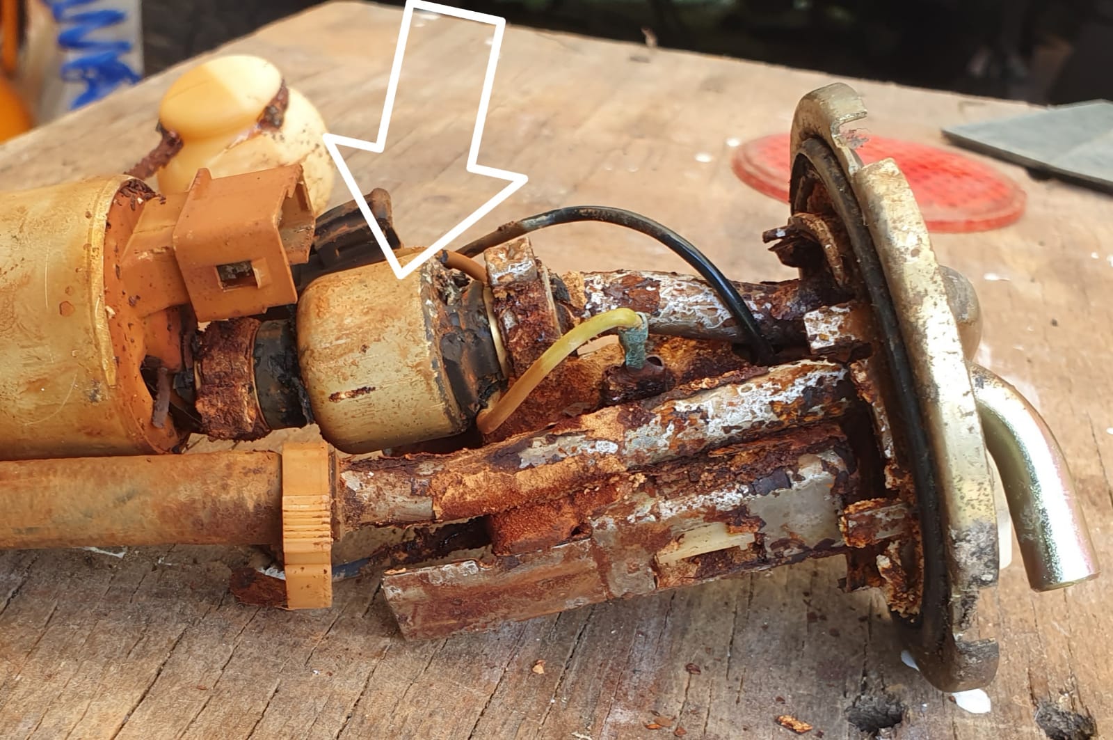

Vorförderpumpe beim 2h Schlauch oder wie?
ein Stück Schlauch reicht. Wurde zu Produktionsende auch nur ein Schlauch verbaut.
Wichtig: der Schlauch muß die richtige Länge haben und Benzinresistent sein (innen und außen! (tauchbar)
okay danke für die schnelle Antwort.
So wie die Pumpe aussieht macht es Sinn auch mal in den Tank zu schauen und auch ein Blick Richtung Tankrohr zu tätigen ...
Ich hab aktuell auch ein Problem damit, anscheinend saugt die Vorförderpumpe nichts an wenn im Tank nicht mindestens 5 Liter drin sind.
Da meine alte Pumpe defekt war und dieses Zwischenteil auch habe ich auch einfach nur einen Schlauch dazwischen gemacht.
Dachte das ist ein Rücklaufventil, aber anscheinend ist es das nicht, na mal sehn, ich werde das mal beobachten. -
vermutlich hast du den Schlauch zwischen Rohr und VVP zu kurz gemacht.
Messe mit einem Meter von der Verschraubung bis zum Boden und ziehe einen halben cm ab. So lang machst du die Einheit dann.
