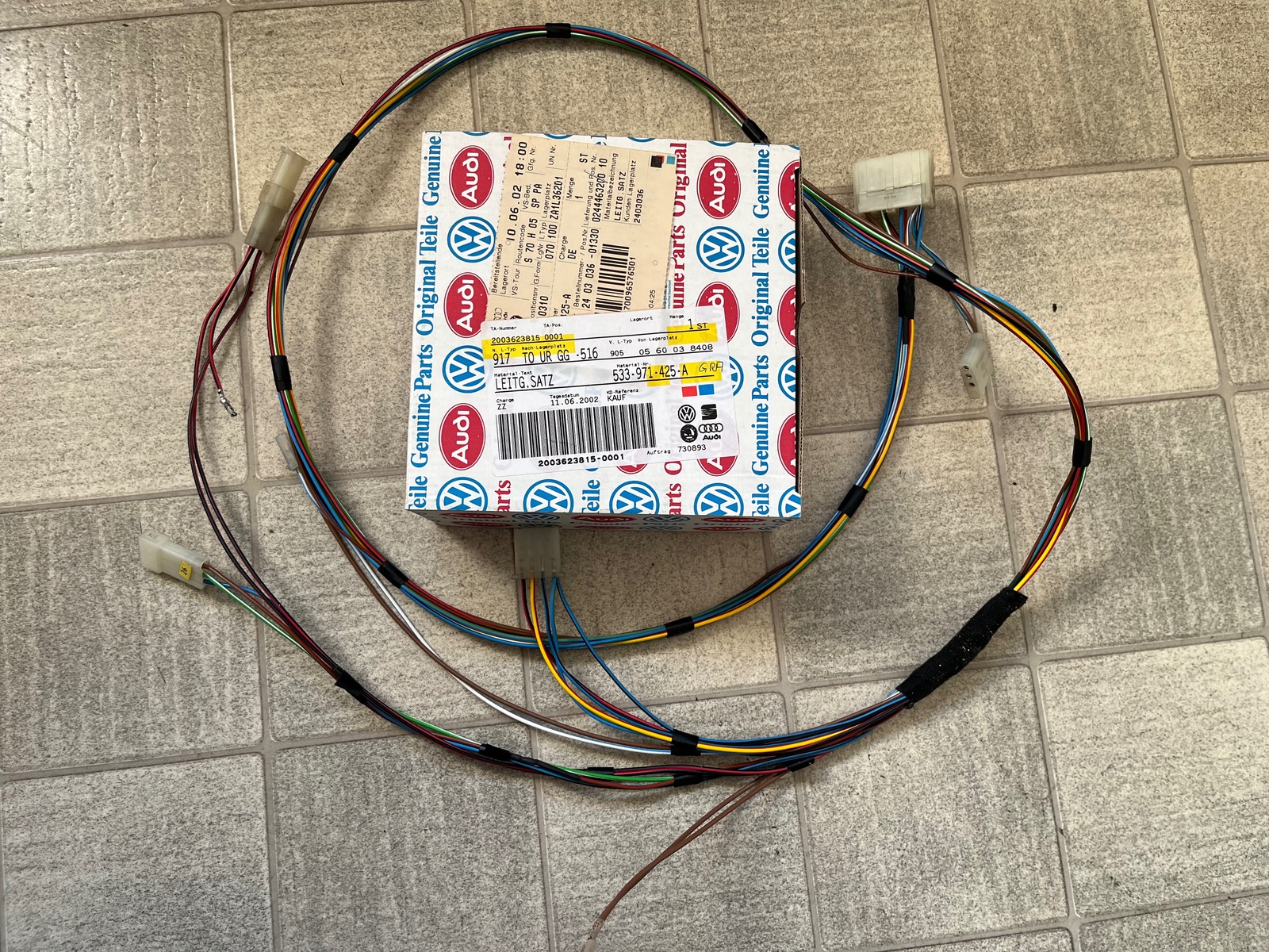

  • Heute habe ich den Kabelbaum für die GRA nach einem Muster nachgebaut. Dank vorhandener passender Kabelfarben, Kabelschuhe, Crimpzange und Steckergehäuse war das zu schaffen. Allerdings, wie alles, was recht original werden soll, dauert es doch immer länger, als geplant.
