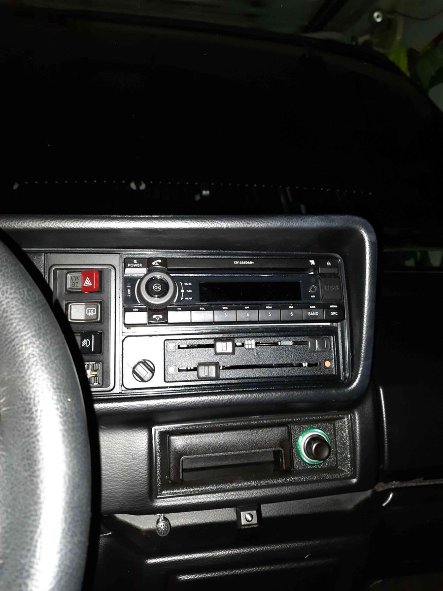

Hatte beim Kauf das Siemens 1225 DAB+ drin.
Macht alles was es soll: Tel, USB, CD, Aux, Bluetooth. Empfang DAB ist riesen Unterschied zu AM.
Ablesen offen fast nichts.
Ich finde passt auch optisch, H-Kennzeichen werde ich nicht brauchen.
