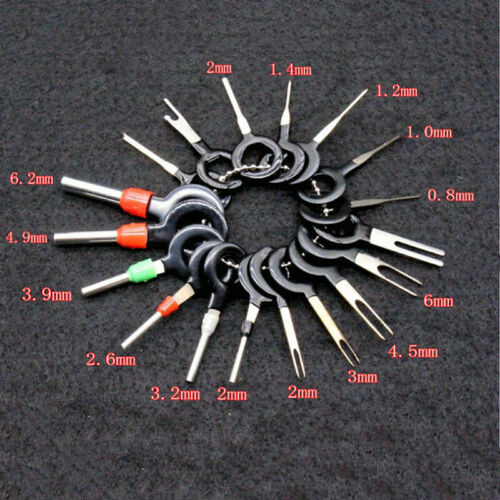

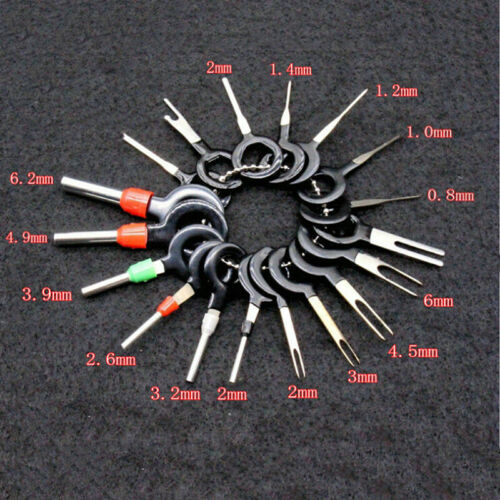

  • Jetzt bitte nicht lachen aber ich habe mir das hier gekauft und man glaubt es nicht es funktioniert super. Besonders gut ging es bei den Steckern hinten auf der ZE
    Gibt es in der Bucht 18tlg. Entriegelungswerkzeug Set KFZ Stecker Auspinwerkzeug ISO Pin Lösewerkzeug
  • Aus meinem KS Tools Set bekomme ich die dicken Rundsteckhülsen aus den farbigen Steckern. Bei den kleinen hab ich keinen Passenden. Ich versuchs mal mit dem "Schlüsselbund" aus der Bucht, danke für den Tipp.
