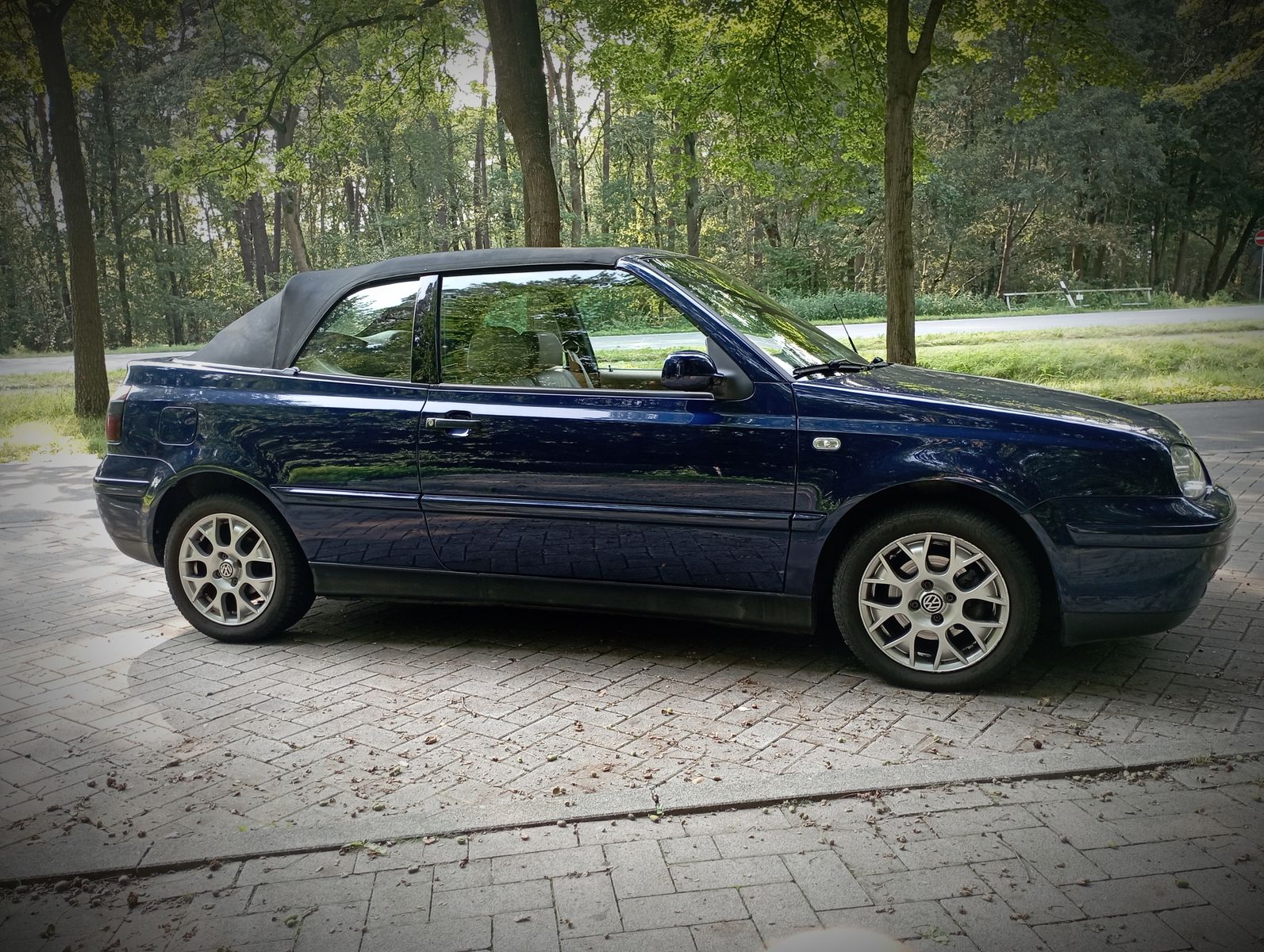

  • Hallo bin Brandneu hier,
    Unsere Emma Golf 4 Cabrio Bhj 1999 MBK:ANN Getriebe KB:DFP Habe am Freitag das Radio Getauscht die Leitungen waren vom Vörgänger sehr Verfuscht also alles wieder soweit ins Originale gebracht was ich schonmal festgestellt habe ist das ,das Radio keinerlei Einstellungen hält wenn es über Zündschloss mit Schlüssel läuft also auf Manuell zusammen Gesteckt Radio funktioniert geht auch mit Zündschloss An und Aus
    alles Eingestellt und Eingebaut. Danach haben wir Festgestellt das,das Elektrische Verdeck keinen Mucks mehr macht:cursing: wenn wir auf den Schalter drücken Pumpe sagt keinen Ton Alles Sicherungen durchgeschaut alle I.O.auch das Relais unter der Rückbank scheint OK.
    Habe jetzt noch nix Messen können da ich 1. Kein Gerät zum Messen habe (Ist in Besorgung) und 2. Weis ich nicht wo und was ich Messen muss um den Fehler zufinden und was ich Einstellen muss.das Verdeck laufend Manuell zu Öffnen ist für meine Partnerin sehr sehr Mühsam...Hoffe Ihr könnte mir weiterhelfen? Habe in der SUFU leider nix Gefunden Danke im voraus und einen Schönen Abend...
