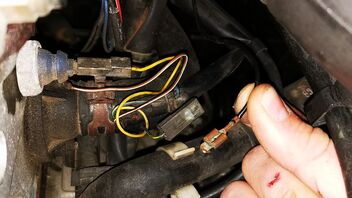

  • Servus. Meine Frau und ich haben uns vor einer Woche ein 92er Golf 1 Cabrio gekauft. Läuft auch so weit ganz gut. Nachdem gestern die Öldrucklampe ab und zu kuez geflackert hat hab ich heute mal ein bisschen im Motorraum rumgesucht und habe in der Nähe des Öldruckschalters ein abgegammeltes Kabel gefunden.. Bzw. 2...kann mir jemand sagen, ob die beiden Enden einfach zusammengesteckt gehören und wofür die sein könnten?

    das gel/blaue unten ist immer frei und endet auch frei hinter der ZE , ist wohl vorgerüstet für Öldruckanzeige o.ä.
    An dem was Du in der Hand hälst ist der Gegenstecker ja noch dran.... abgefault, sieht fast wie eine MAssefahne aus .... dazu passt aber die Kabelfarbe nicht.
    Oben am Ventildeckel sollte an einer der hinteren Schrauben eine Blechlasche mit einem Thermofühler sitzen .... ist der noch da und angeschlossen ?

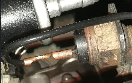

  • Also... Das mit dem schwarzen Kabel werde ich morgen prüfen!

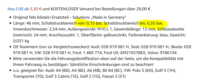

    Meint ihr, dieser Schalter ist der richtige?
    https://www.amazon.de/febi-bil…id=419121031&rps=1&sr=8-4

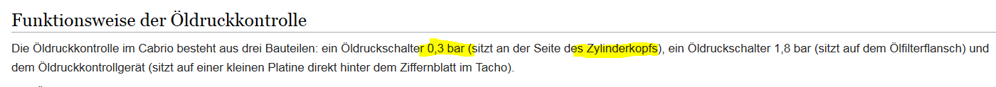

    Wiki sagt das paßt --> *KLICK*
    Ob der jetzt unbedingt ersetzt werden muß ist fraglich. Ich denke die eigentliche Problematik liegt nach deinem 2. Beitrag doch woanders...
