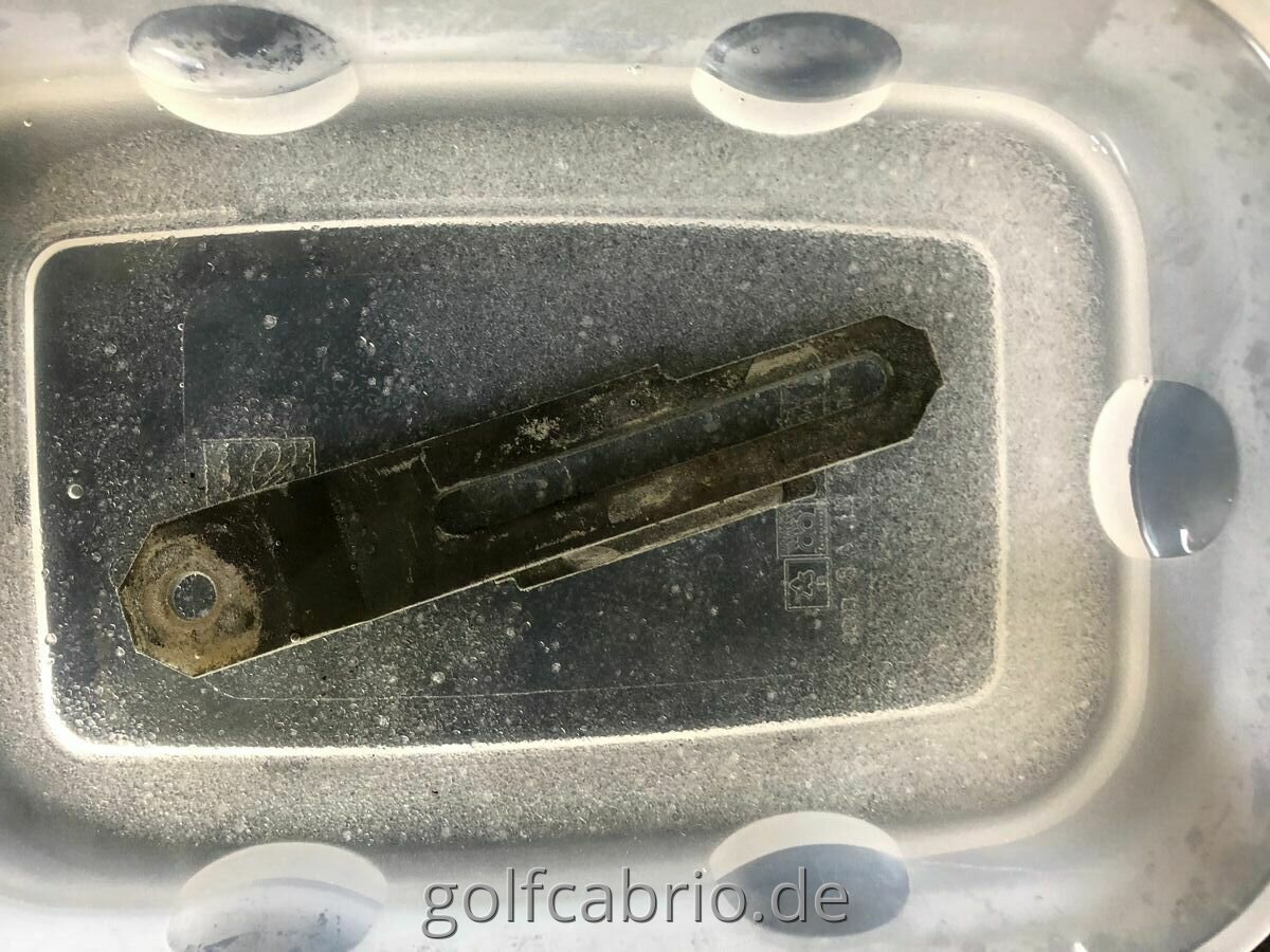

    angeregt durch ein Video bei Youtube

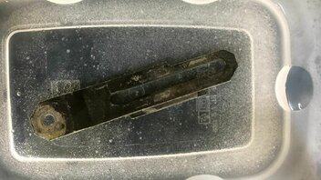

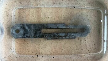

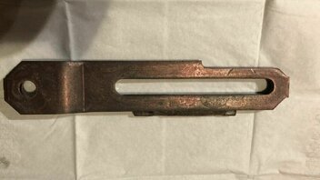

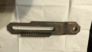

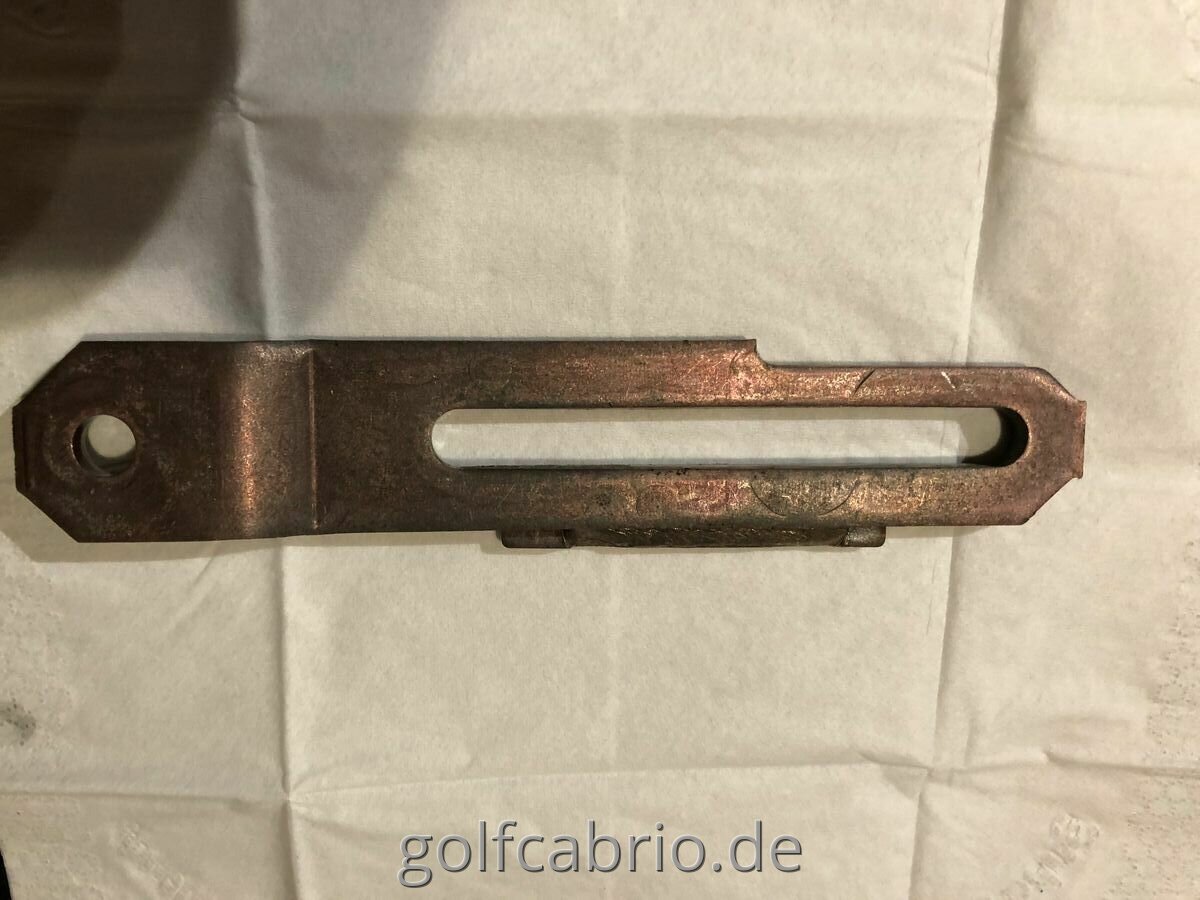

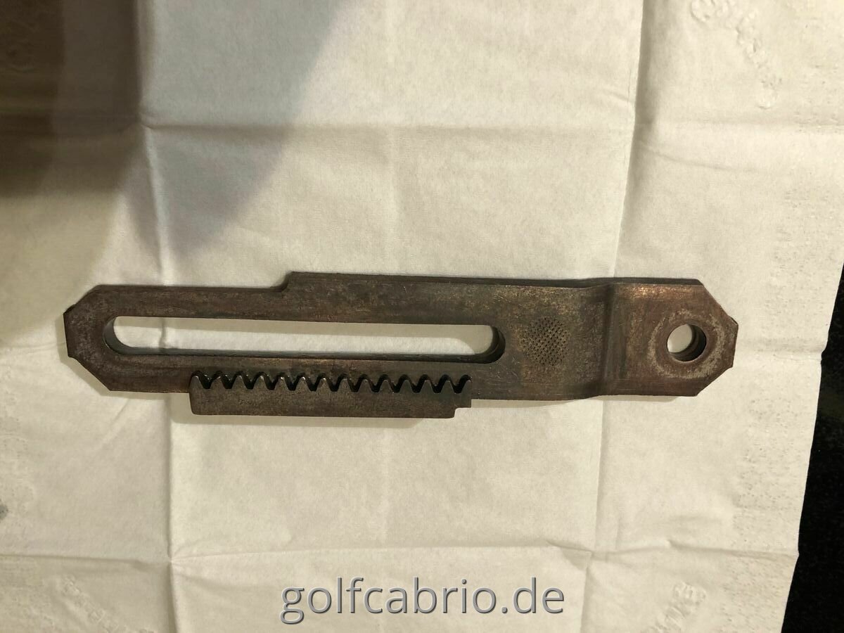

    habe ich mir einen Eimer (5kg) Zitronensäure bei Amazon gekauft und dann heute einen gebrauchten, dreckigen und leicht rostigen Lichtmaschinenhalter in eine Tupperdose gelegt. Was besseres hatte ich gerade nicht im Fundus zum ausprobieren. Mischung, keine Ahnung, der Boden der Dose war mit dem Pulver (bzw sieht aus wie grobes Salz) bedeckt, dann Wasser bis das Teil gerade so abgedeckt war.
    Das schwarze ist hauptsächlich dieser Dreckschmand, den man im Motorraum überall hat. Rost war an einigen Stellen auch da.

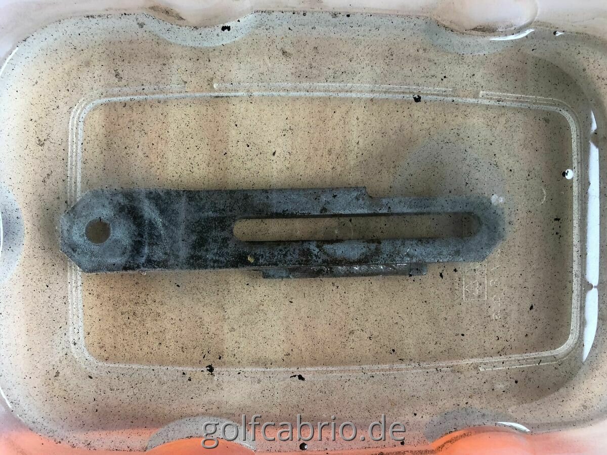

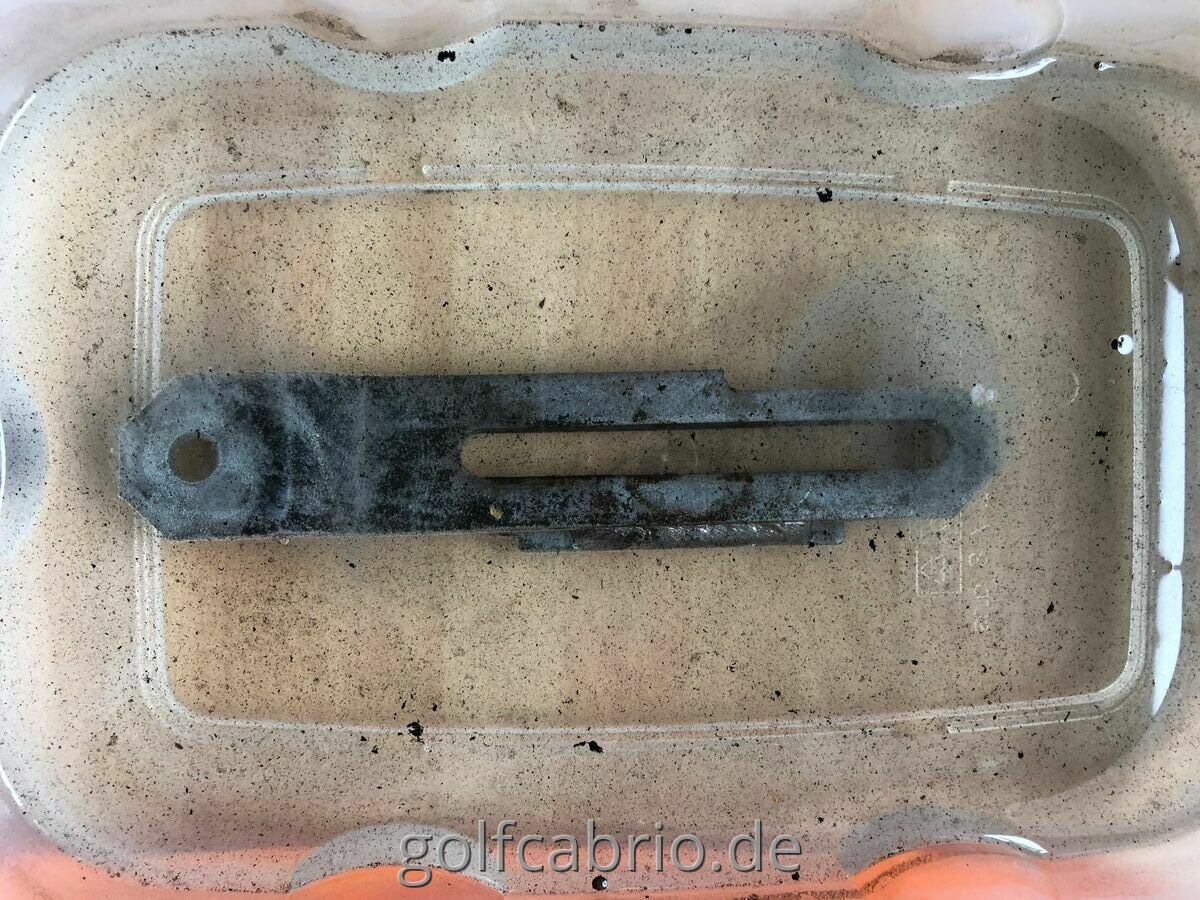

    Zweites Foto nach 40 Minuten. Die letzten beiden Fotos nach 5 Stunden.
    Das Teil ist wie neu! Ich habe da nichts mechanisch dran gemacht. Kann man, glaube ich zumindest, empfehlen!
