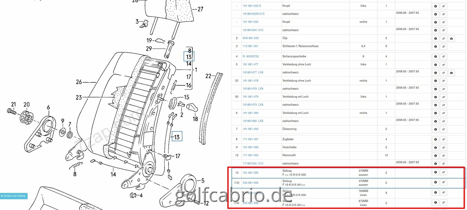

Hallo zusammen,
einer der Bowdenzüge der Sitzentriegelung des Fahrersitzes hat sich verabschiedet. Jetzt habe ich unterschiedliche Teilenummern und Längen gefunden. Dass innen und außen unterschiedlich lang sind, ist mir klar, aber es gibt auch für die inneren Seilzüge unterschiedliche Teilenummern und Längen:
außen: 370mm lang und Teilenummern: 191 881 595 bis F >> 15-K-015 000 und 535 881 595 ab F 15-K-015 001>>
innen: 171 881 596 D bis F >> 15-K-015 000 und 765mm lang
Innen: 535 881 596 ab F 15-K-015 001>> und 672mm lang
Welcher ist für'n Modelljahr 1992 mit original Lederausstattung und höhenverstellbaren Sitzen der richtige?
Danke euch.
