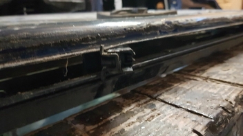

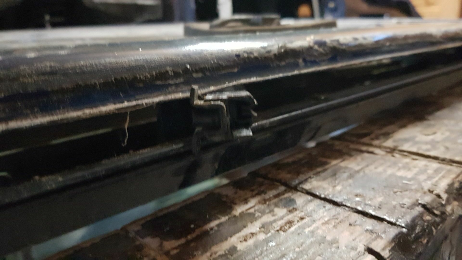

  • Hallo ich hab ein problem beim ausbauen des Dreieckfensters bzw der Leiste. Ich habe alle Schrauben denk ich raus, bekomm die Leiste aber nicht nach unten raus da sie oben zu breit (Bild 2) ist und nach oben noch da unten ein hacken ist(Bild 1).Was soll ich tun?
    Bitte um Hilfe
  • Hallo DaLuis,
    Die Fensterführungsleiste wird nach ober herausgezogen und dabei, wie Phoenix schreibt, um 90° gedreht. Ich spreize den Fensterschacht vorsichtig mit einem Hammerstil. Wichtig ist, dass er nicht (!) verbogen wird.
    MfG
  • Meine Erfahrung ist; Besser nach oben.
    MfG
  • Wie soll das nach unten raus gehen? Nach oben geht doch easy wenn man den Dreh raus hat. Und mit einem Holzkeil o.ä. nur minimal die Blechöffnung spreizen. Da muss auch nix erwärmt werden.

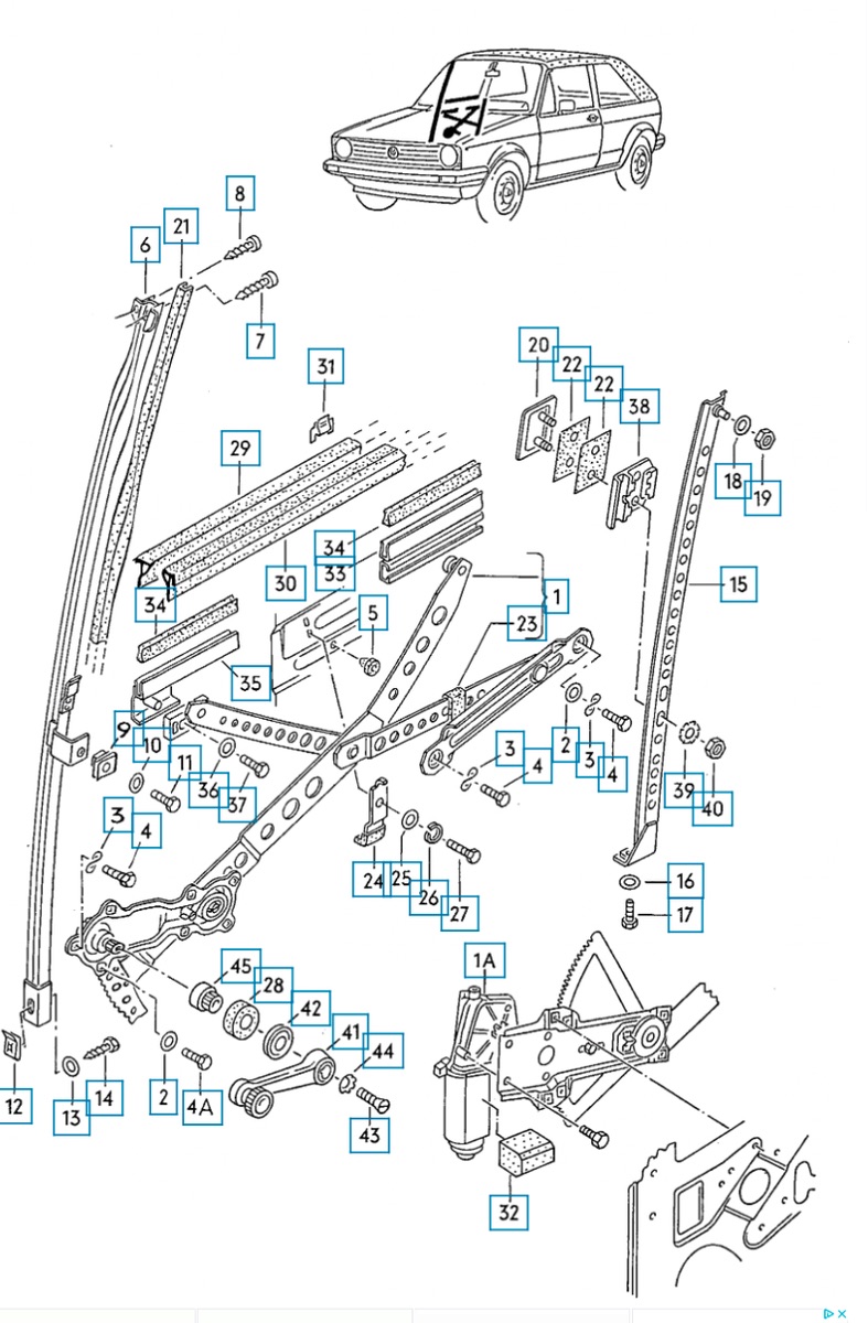

  • Ich Bins wieder :rolleyes:
    Um die Dreiecksfenster auszubauen, brauche ich ja die Seitenscheibe zu lösen und in die Tür zu legen.
    Aber wie mache ich das? habe nur eine Schraube gesehen, die ich lösen könnte.
    Die Scheibe ist zum einen an der Führungsschiene und zweitens am Gleitstück (20) welches auf der Führungsschiene (15) sitzt verschraubt . Wenn du die Fensterscheibe etwa halbhoch drehst, kannst du das Gleisstück lösen.
