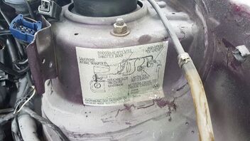

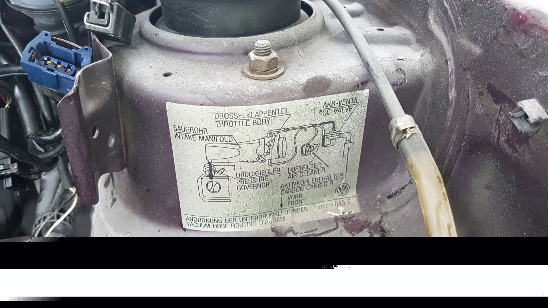

Hallo zusammen,
ich habe vor ein paar Jahren die Unterdruckschläuche bei meinem 2H erneuert. Allerdings hält seitdem der Schlauch (lila Rohr) an der Drosselklappe nicht mehr richtig. Vor der Erneuerung war der geklebt. Wie habt ihr den Schlauch an der Drosselklappe befestigt? Auch geklebt? Wenn ja, mit welchem Kleber? Oder mit einer Schelle?
Danke & Gruß
EDIT:
Original waren da wohl Schellen mit der TN N0243992 verbaut. Von denen ist bei mir keine einzige übrig und das Teil ist ohne Ersatz entfallen. Gibt's zum Glück noch bei eBay im 10er Pack für über 40€ inkl. Versand
Gibt doch sicher alternativen, ich meine das sind einfach kleinere Schraubschellen oder sehe ich da was Falsch?
Kauf Dir ein Set davon, die sind top für sowas
(sowie auch für Benzinleitungen):
Bei den Unterdruckleitungen reicht normal auch einfach ein guter Kabelbinder. In schwarz fallen die kaum auf und sichern die Unterdruckleitungen gut.
Natürlich nicht bei Sprit verwenden!
Danke für die Tips!
