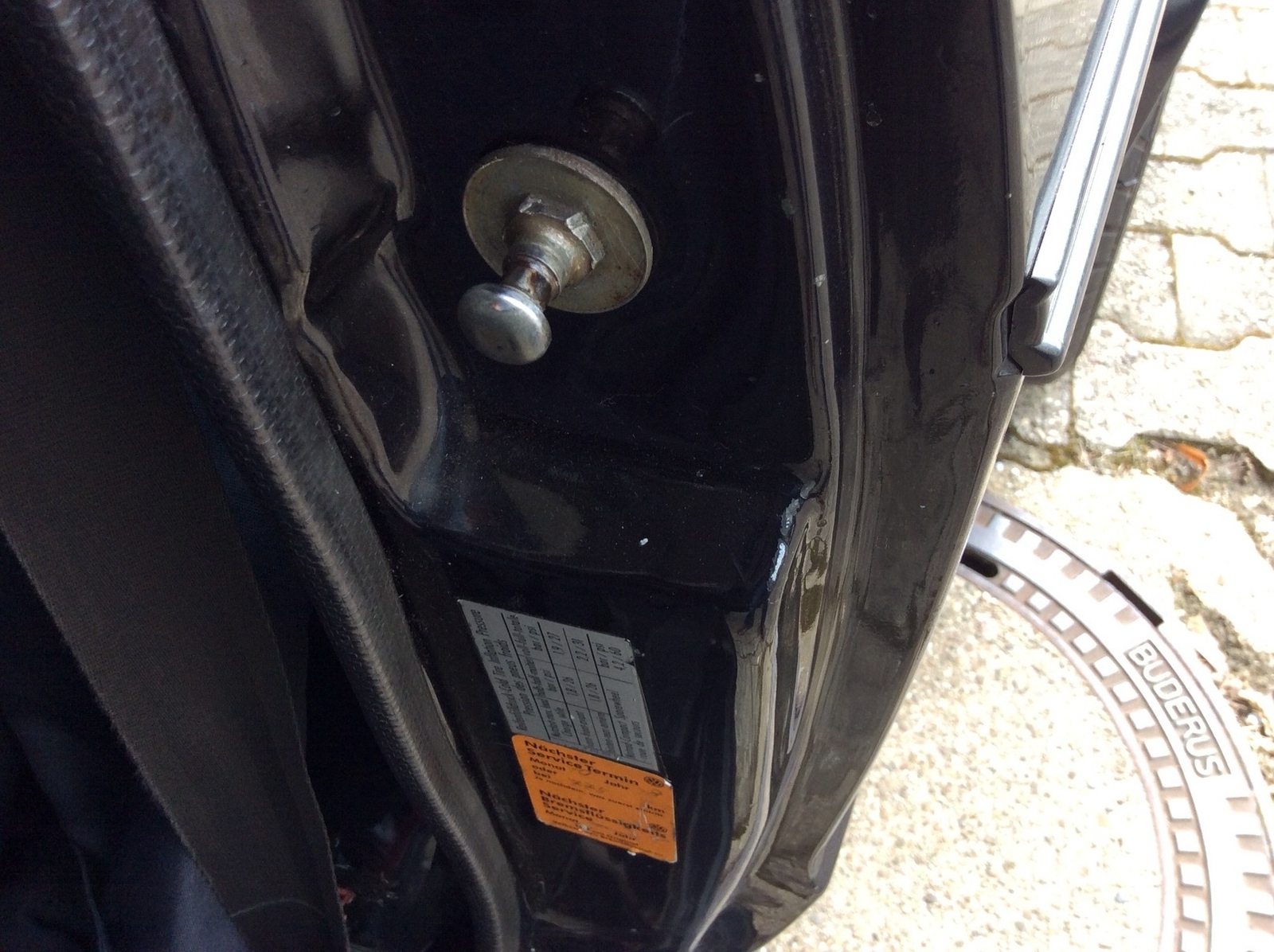

Hallo ,
weiß jemand , ob die Mutter hinter dem Schließbolzen beim Cabrio runter fällt , wenn man den Bolzen rausdreht ( wechselt ) ? .

Die bleibt drin.

Damit stellt man ja u.A. auch die Tür ein. Wenn da keiner rum gepfuscht hat fällt die nicht runter.

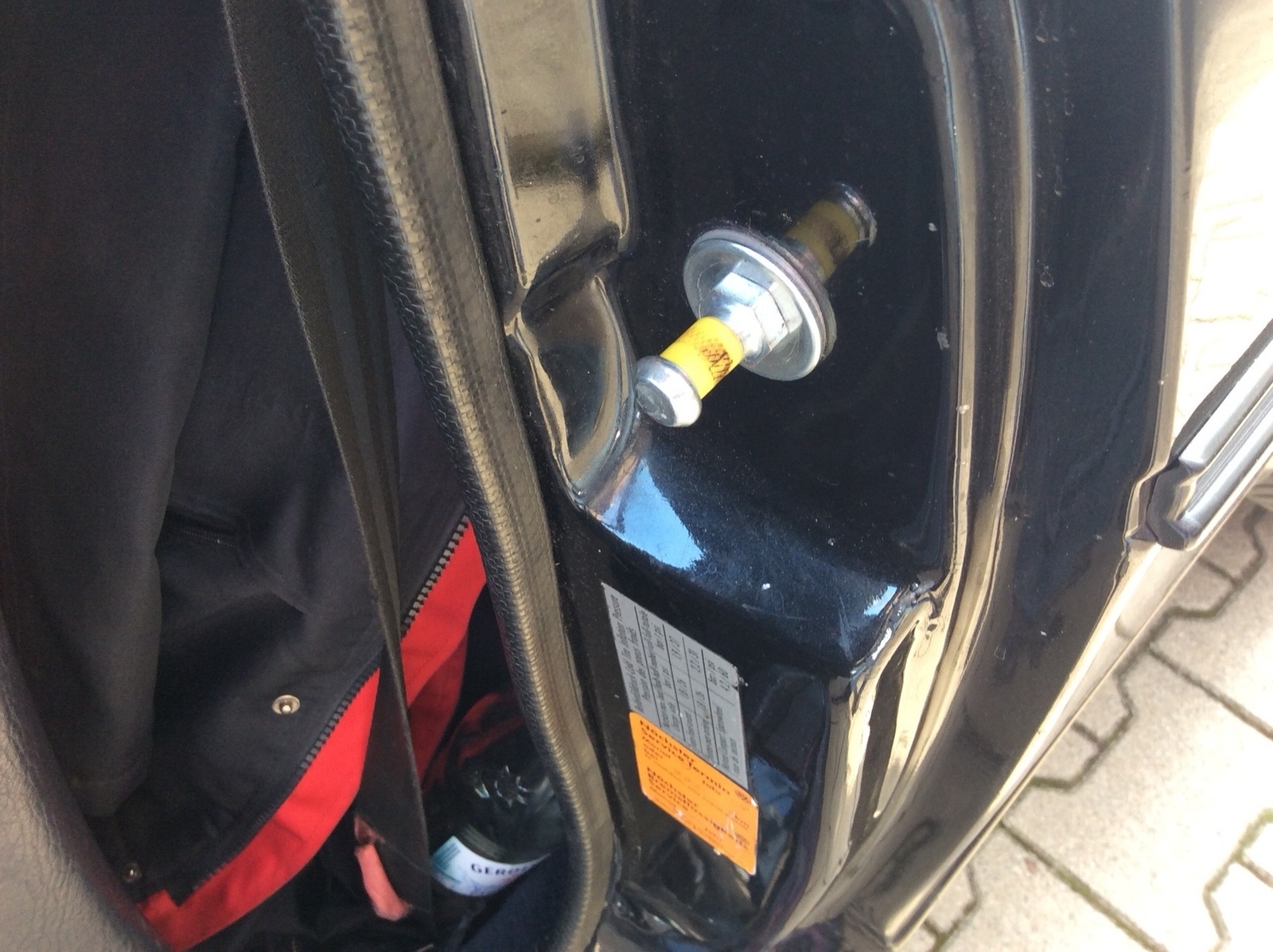

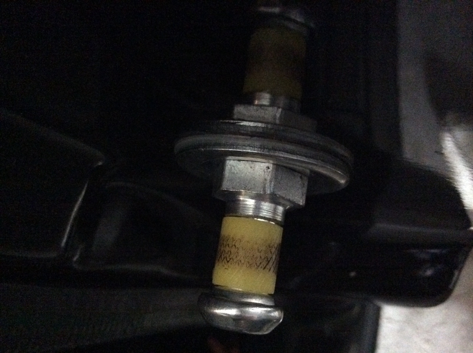

Tja das weiß ich auch, bei mir sind die Kunstoffringe fertig. Habe mich jetzt nicht getraut die rauszudrehen. Kommt man zur Not über die hinteren Seitenteile dran?
Die Mutter ist "schwimmend" gelagert. Hab die Bolzen schon etliche male bei verschiedenen Cabs, Golf 2, Polo 86c ... raus gedreht und bis jetzt ist nie was passiert.
Die Muttern in der B-Säule sind in einem Metallkäfig - keine Angst

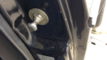

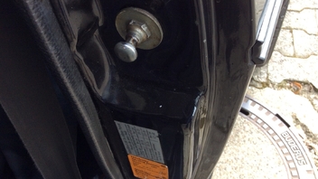

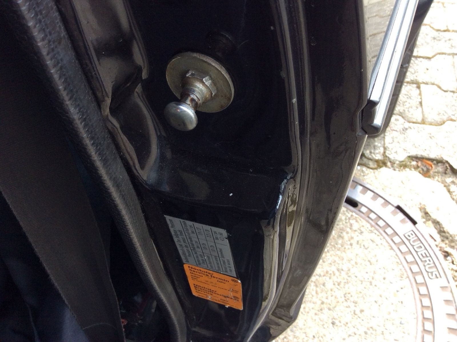

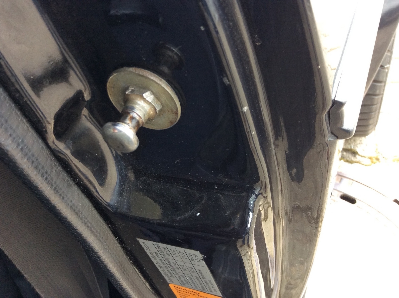

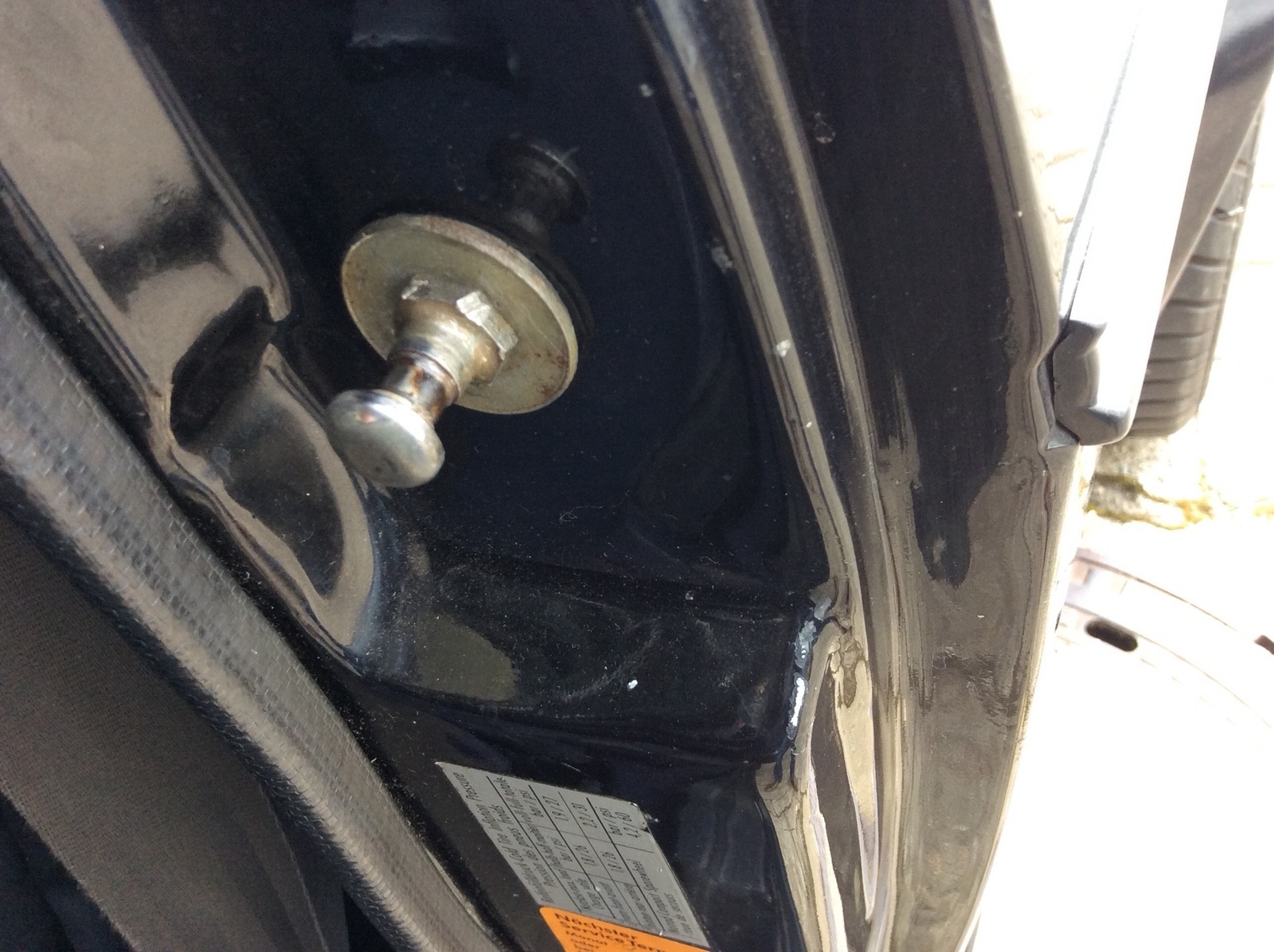

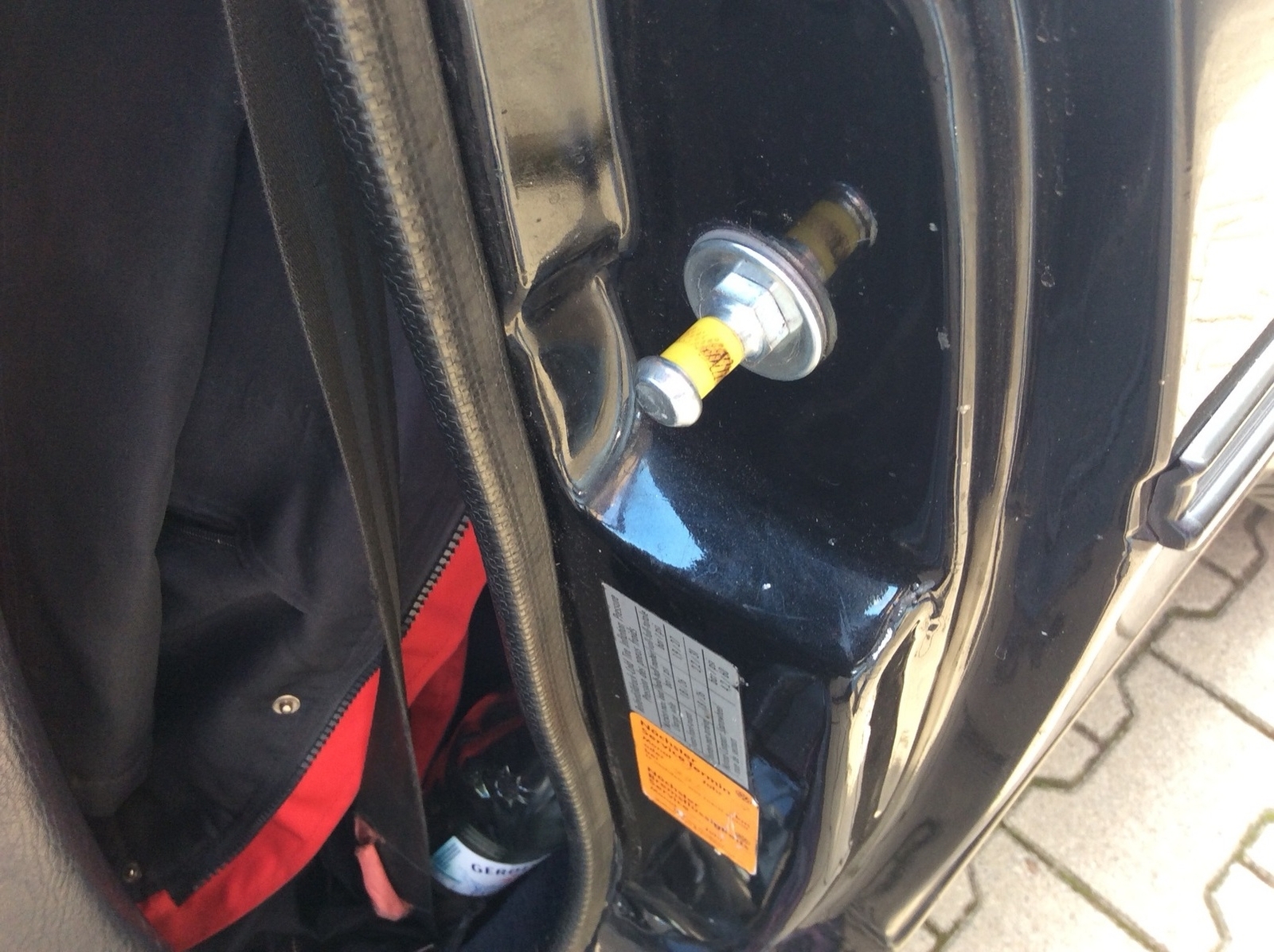

Hilfeee!
Womit kann ich den verf... Türbolzen jetzt noch lösen

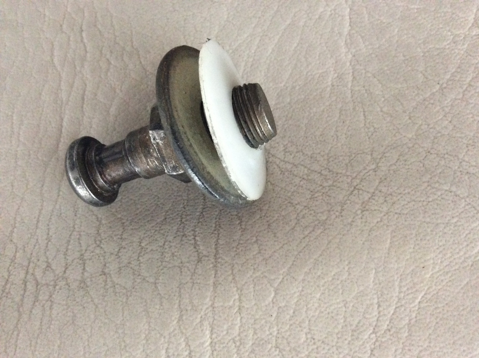

Hatte genau letztes Wochenende das selbe Problem, wollte meine auch ersetzen. Bei mir war auch die Mutter rund.
Hab dann mit einer Rohrzange den Bolzen doch noch raus drehen können, natürlich gab es spuren von der Rohrzange auf dem Bolzen, aber wollte ihn ja sowieso ersetzen.

JauDanke,aber für nen Steckschlüssel isset jetz wohl zu spät!
Ne scharfe Rohrzange vom Klempner ,wenn das nich funzt iss der Bolzen inne Fritten.
Türschließen dann mit Bindedraht naja Hamm ja bald Sommer
