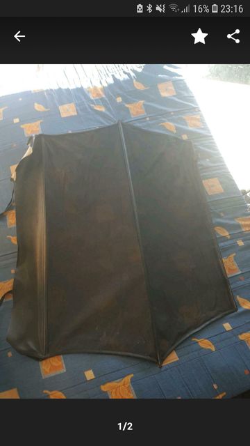

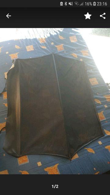

Ist das ein originales vw windschott fürs cabrio?
  • Das ist Ein Votex Windshot. Das habe ich auch.
    Es wird links und rechts je mit einem Gurt am Sitzgestell befestigt und gespannt und am Überrrollbügel befestigt.
    Man kann es zb im Winter zusammen rollen und in einer Tasche verstauen. Die wiederum kann man mit zwei Schlaufen an den Schrauben der Sitzbank befestigen.
    Wenn ich ein Bild finde, stelle ich es ein
  • Am Votex-Windschott kenne ich passgenaue Klammern aus Kunststoff, die auf dem Bügel einrasten. Andere Windschotts haben da "nur" Klettbänder. Das Votex habe ich selbst seit gefühlt einer Ewigkeit. Wenn es nicht gebaucht wird, zusammengerollt in die Schlaufen vor der hinteren Sitzbank - oder in den Kofferraum, aber man muss zum "Durchladen" kurz die Rückbank vorklappen.
    Was noch dabei sein muss: die Bänder mit Haken, die seitlich unter die Verkleidung des Bügels greifen.

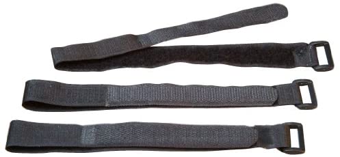

  • bin immer noch auf der Suche nach Bildern der Befestigungen. Ich hab leider keine Teile dazubekommen.
    Sorry, habe eben erst gesehen das du Bilder brauchst. Ich kann morgen welche machen.

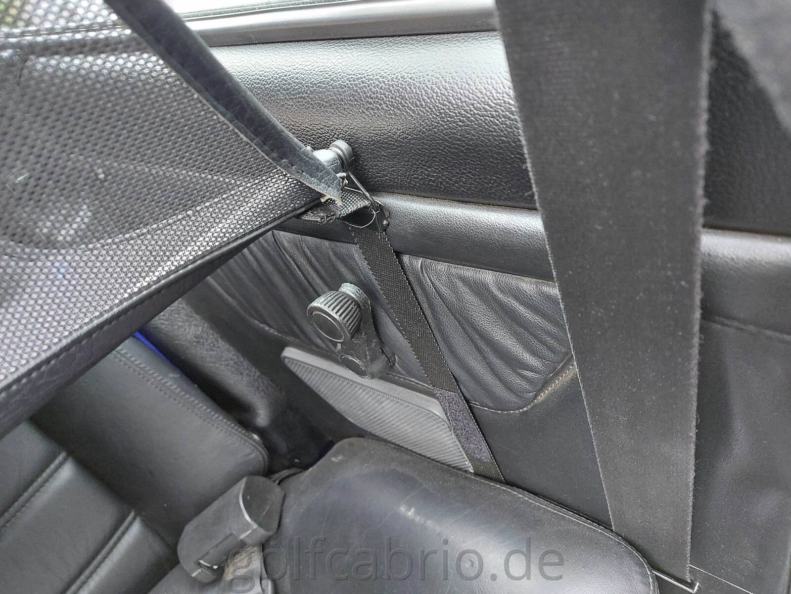

    Vorweg; die seitlichen Befestigungen habe ich selbst nicht im original. Da habe ich mir was gebastelt. Funzt und hält aber.

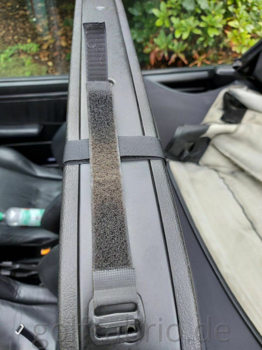

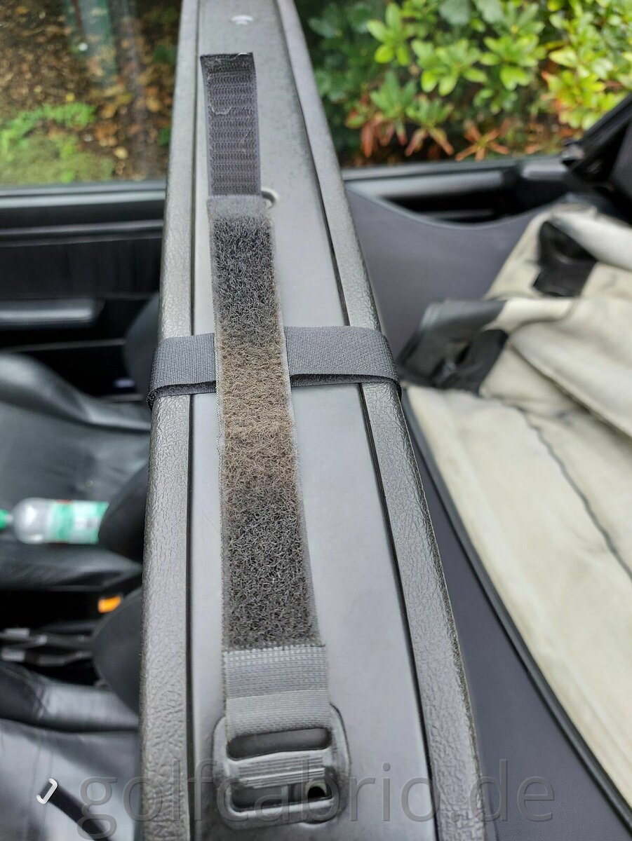

    Oben am Bügel kommen solche Klettbänder dran.
    Am Teil der über die Rückenlehne geht sollten links und rechts Klettbänder sein. Die werden, wie die Persenning, unterhalb der Hutablage befestigt.

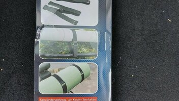

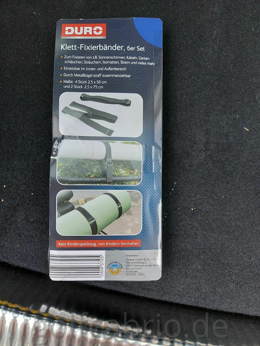

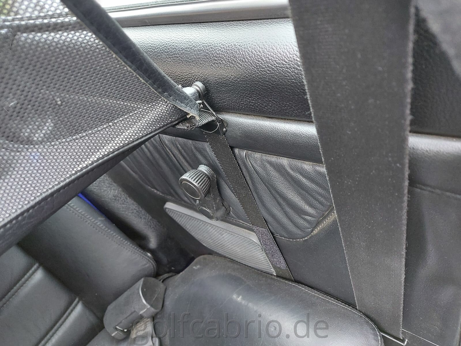

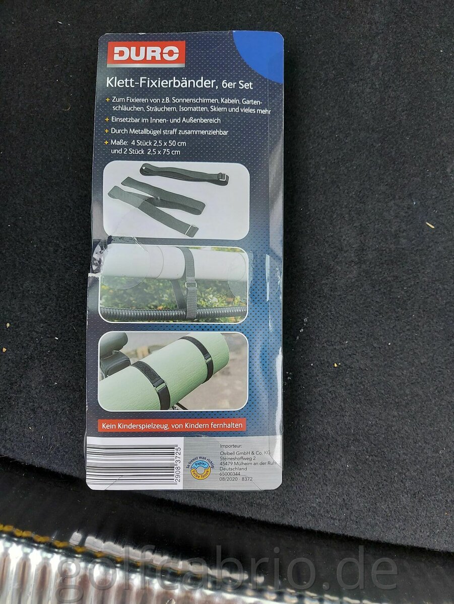

  • So,habe dir mal zwei Bilder gemacht.
    Ich habe heute durch Zufall diese Klettbänder für 1,93 bei Aldi gefunden. Meine waren nicht mehr so dolle.
    Das Schott sitzt nicht richtig aber so kannst du dir es grob vorstellen.
    Fürs dreckige Auto muss ich mich entschuldigen...
  • weißt du noch wo du die haken gekauft hattest bzw wie die genau heißen? Ich find die nirgends.
    Du das sind keine richtigen Haken. Das sind schnallen für Latzhosen 8o
    Ich habe damals (~10 Jahre her) spontan nix anderes gefunden. Die Dinger haben den vorteil das durch die Krallen der Gurt zusätzlich gehalten wird und man kann die Spannung verstellen.
    Es hätten hochwertigere sein sollen...
