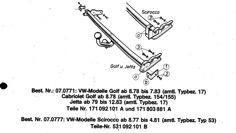

  • Servus zusammen, ich gebe hier auch mal mal meinen Senf dazu und den Vorschreibern recht. Es hängt nicht an der Organisation, sondern an der Einstellung des- oder auch derjenigen, die sich der Sache annimmt. Ich habe auch jemanden (Gesellschaft nenne ich nicht, aber TÜV ist es nicht), zu dem ich seit Jahren mit meinen Autos fahre. Und auch da gilt: wie man in den Wald reinruft, so .... Er schaut sich meine Fahrzeuge immer genau an, weiß aber um meine Pingeligkeit, die mir andere auch manchmal als Perfektionismus vorwerfen, wobei ich es selbst anders beurteile ;) Ich bin auch eher derjenige, bei dem die Technik sauber sein muss und ich bin tatsächlich froh drum, aller zwei Jahre beim Prüfer vorstellig zu werden, da er doch an der ein oder anderen Stelle oder dem ein oder anderen Teil (insbesondere bei unseren Dailys) mal schaut, was mir nicht aufgefallen ist, weil ich die neuralgischen Stellen der modernen Fahrzeuge halt nicht alle kenne. Und seine Vorgehensweise ist ganz simple: handelt es sich um einen geringen Mangel, dessen zeitnahe Behebung er meinerseits garantiert weiß, winkt er es durch. Ist es ein gravierender Mangel, gibt es eben keine Plakette. Und mit mittlerweile Mitte 40 (ich) lasse ich mich gerne belehren, was geht, was nicht und was gemacht werden muss, etc. Safety first. Leider kann er noch keine 21er machen. Es lohnt sich nicht, Unsummen in die notwendigen Seminare zu investieren, meint er.
    Andererseits war ich vorher auch ab und an mal bei anderen Prüfern und kann ebenfalls nur bestätigen, was dir Vorschreiber erwähnt haben. Da bin ich bei manchen auch abwinkend vom Hof gerollt. Und seitdem auch nicht mehr draufgerollt. Die können mir mal im Mondschein begegnen.

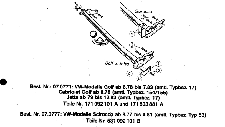

    In ein paar Wochen kann ich euch vielleicht noch mehr berichten, da ich erstens mit meinem etwas ungewöhnlicheren (Motor)umbau eines meiner 53er Modelle in diesem Monat zur HU muss und in dem Originalen tatsächlich eine Anhängekupplung aus den 80ern einbauen möchte, für die ich nur Unterlagen für Golf1 Cabrio, Scirocco 1 und Jetta 1 habe. Ich möchte sich aber an den 2er Scirocco haben. Passt ja alles, gleiche Aufnahmepunkte, etc. Ich baue sie mal an und schaue dann, was TÜV-Nord dazu sagt bzw. schreibt.

    • Offizieller Beitrag
    ganz ehrlich ?
    Eine AHK muß nicht mehr eingetragen werden. Rechtliche Grundlage siehe WIKI.
    https://golf1wiki.de/index.php…rkupplung_(Freigabe_/_KBA)
    rechtlich muss man aber die Einbauanleitung mitführen ....
    Praktisch hat diese bei mir in 16 Jahren noch niemand sehen wollen, weder am 35i, noch am Vectra, noch am Alfa, noch bei den Autos meiner Schwester.....
    Wenn das nicht gefrickelt aussieht und der Abstand des Kugelkopfes zur Stoßstange passt (Imho 50 oder 60mm)
    wird kein Mensch mehr danach fragen .
    Und wenn doch, ist immer noch möglich einzutragen .... 😏
  • Ja, ich habe von den neueren Bestimmungen gehört, aber dadurch, dass eben der Typ 53B nicht explizit aufgeführt ist, ginge ich lieber auf Nr. sicher, obwohl du sicherlich recht hast und das Risiko, dass es jemanden interessiert, bei dem stinknormalen und originalen Oldi eher vernachlässigbar wäre...

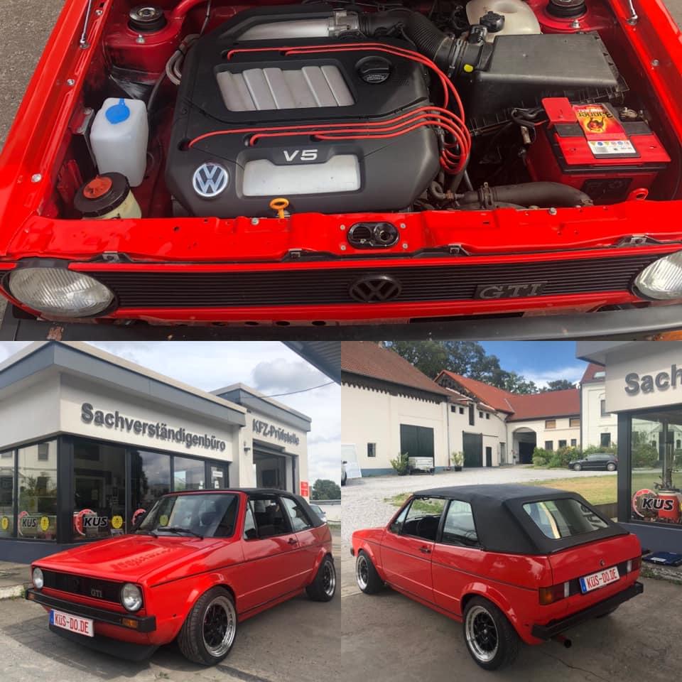

  • Aktuelles zum Thema Eintragungen eines Motors.
    Meine favorisierte KÜS Station hat die Tage neben Fahrwerk und Bremsen einen V5 Motor bei einem 1er Cabrio eingetragen! Natürlich nach vorheriger Absprache was geht und was nicht geht.
    Quelle: Facebook, KÜS Sachverständigenbüro Dortmund
    :thumbup:
    150 oder 170PS?
  • Respekt was so alles vorne in die kleine Hütte passt
    Wird aber auch schnell Kopflastig könnte ich mir vorstellen
  • das wird sicherlich schnell überschätzt. So ein V5 wiegt sicherlich auch nicht so viel mehr als ein uralter Reihen-4er.....
    Nun, die wiegen schon noch einiges. Schreibe aus Erfahrung. Habe in einem meiner 53b einen VR6 drin. Der bringt natürlich nochmal einiges mehr auf die Waage, aber nicht nur das Gewicht ist das Problem, sondern die Einbauposition. Er "kippt" nach vorne, vor die Achse, wenn ihr mal von der Seite beim originalen Vierzylinder schaut, der "kippt" nach hinten, also hinter die Achse. Mit ca. halbvollem Tank hat mein Umbau 65% des Gewichts auf der Vorderachse und 35% auf der Hinterachse. Damit fällt Slalomrennen aus...
    ...aber er klingt einfach geil...h%s

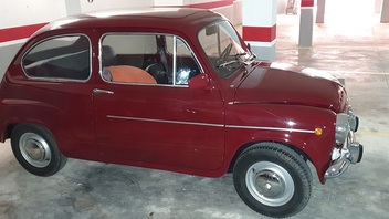

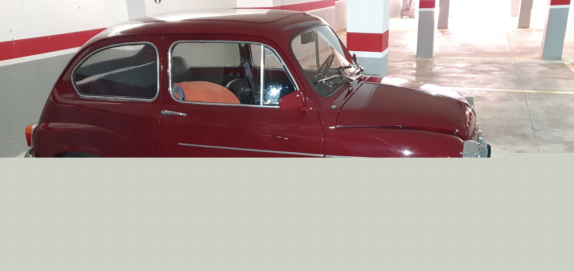

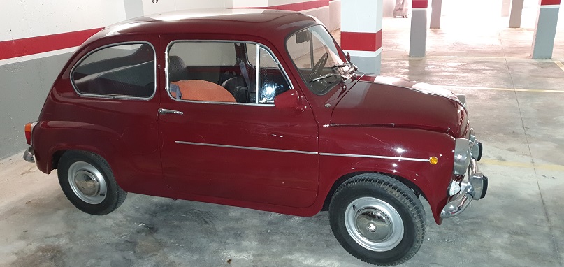

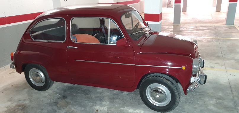

  • Muss diese Woche zum ITV ( Inspección Técnica de Vehículos )
