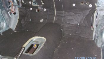

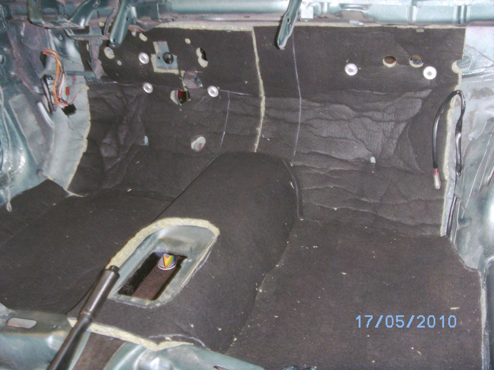

  • das sieht doch richtig gut aus. allerdings war der wagen zu dem zeitpunkt auch " nackig ". da kommt man natürlich überall perfekt dran.
    scheint jetzt 10 jahre her zu sein. wie ist deine erfahrung damit?

  • scheint jetzt 10 jahre her zu sein. wie ist deine erfahrung damit?
    Das kann ich dir leider nicht beantworten weil ich es nie gefahren habe. Es ist zwar in meinem Besitz und es ist nicht das Einzige :)
