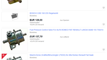

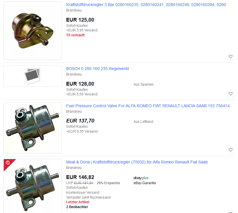

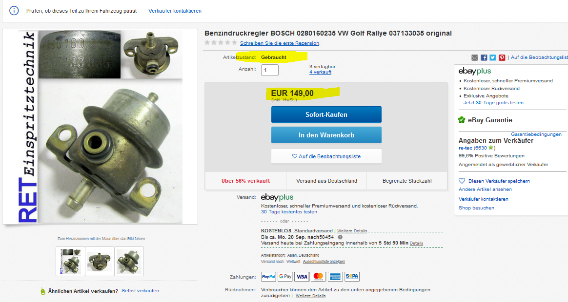

  • Wollte mir in der Wintersaison unter Anderem auch den Regler erneuern.
    Da bin ich aber gerade vom Stuhl gefallen...
    Besonders witzig fand ich bei meiner gerade begonnenen Recherche schon DIESEN spaßigen Kameraden hier:
    Ich suche dann mal weiter... 8)
