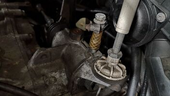

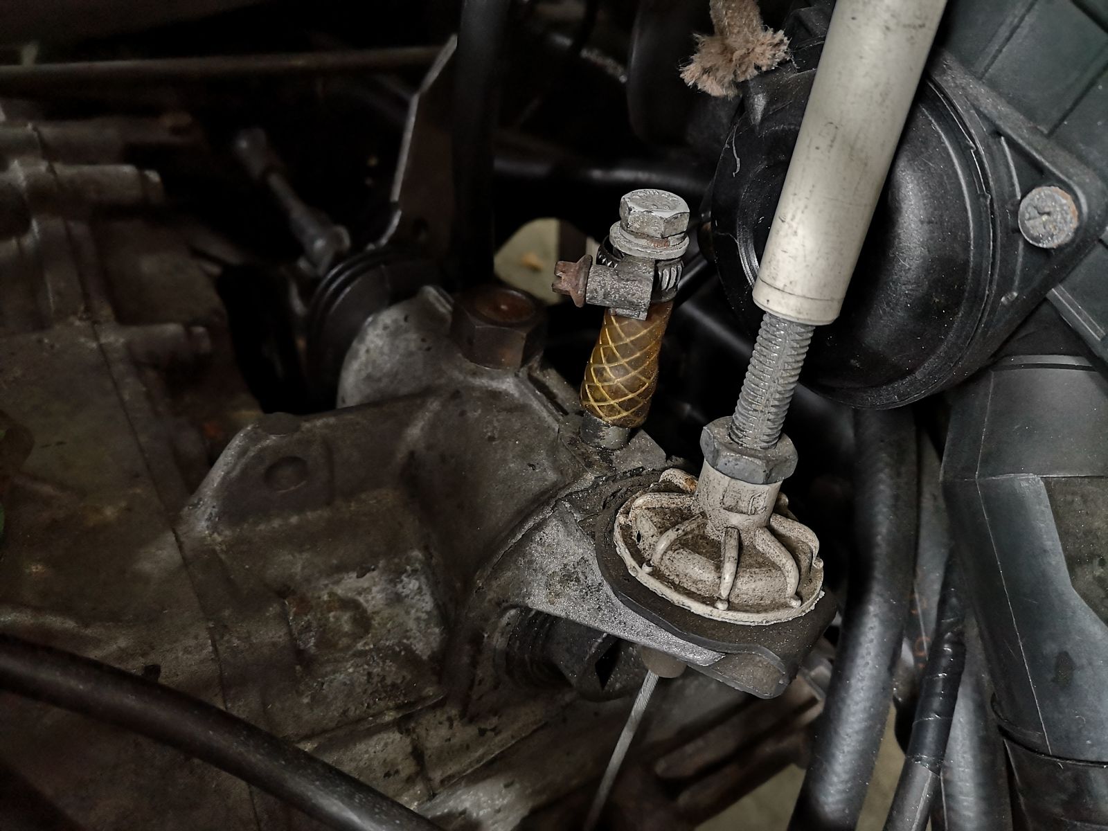

    Auf der Getriebeentlüftung ist ein Stück "Gartenschlauch" mit einer Schraube gesteckt (s. Foto). Gibt es das richtige Teil noch irgendwo zu kaufen?

    Entlüftung verschlossen... auf Ideen kommen die Leute.
    Ich vermute mal stark, dass wenn die werksseitige Entlüftung wieder hergestellt ist, es dir das Getriebeöl auch nicht mehr die Tachowelle hochdrückt.
    Fehler gefunden ..... oh man ....:bang:
    Das Ding ist eigentlich offen und nur eine lockere Schutzkappe drüber.....
  • Au ha... aber professionell gepfuscht. Nur für den Fall nicht die richtige Lösung :D
    Wenn es die Kappe nicht mehr gibt, ich habe (glaube ich) noch eine auf irgendeinem der Getriebe auf dem Dachboden. Aber vorher bitte selbst bei VW nachfragen ob noch lieferbar ;)

    Habe die Getriebeentlüftung jetzt mal wieder frei gemacht und schon bleibt es trocken.
    Überlege jetzt nur, ob ich die Tachowelle trotzdem vorsichtshalber erneuern lasse.
    Und dann gucke ich mal, dass ich noch irgendwo her so ne Kappe für die Entlüftung bekommen.
