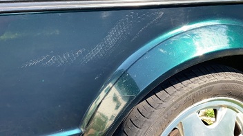

    habe gewachst. hartwachs. mit meinem aufsatz auf dem excenzter schleifer einmal fix drüber.
    und dann fiel mir der Polierschwammaufsatz runter. Das tut er manchmal weil das Klett alt ist... blöd nur dass da kein Klett am Teller war sondern die 80 er Schleifscheibe. Gut dass es auf der linken Seite passiert ist nicht mehr. Dachte mir noch nix böses. Vorher dann Wachs auspoliert mit Dem Tuch. Oha:
    die ganze linke Seite unterhalb der Zierleisten... Im Popo
    da die Classicline Verkleidungen original verklebt sind wird das ein Spass beim Lacker... 2021
    also heute hab ich den Preis gewonnen:
  • Ich kann das Bild nur in der Voransicht sehen aber für mich sieht es nicht so tragisch aus.
    Das sollte ein guter Aufbereiter hinbekommen.

  • Mach die Oberfläche mal mit was Wasser nass.
    Sind die Kratzer dann nicht sichtbar sind diese nur im Klarlack und sollten sich herausschleifen/ rauspolieren lassen.
    Falls die Kratzer nass noch sichtbar sind gehen diese bis auf Grundierung. Dann hilft leider nur noch der Lackierer.

    Das kostet jetzt einfach Lehrgeld und dann ist wieder gut. Passiert Dir nie wieder ;)

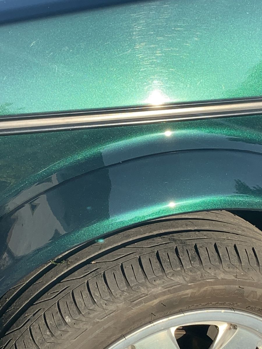

  • gut geworden! :thumbup:
