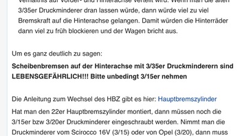

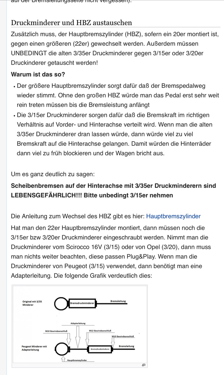

  • Die druckminderer müssen auf jeden Fall rein, da sonst Zuviel Druck auf der hinteren Bremse aufgebaut wird und der Wagen dann hinten ausbricht.
    Die Frage zum HBZ muss jemand anders beantworten, ist bei mir zu lange her.
    • Offizieller Beitrag
    Für die hintere Bremse muss der HBZ nicht auf 22, nur wenn die Bremse vorn vergrößert wird ( was jedoch Sinn macht wenn hinten Scheiben montiert werden)
    Die Größe des HBZ ist in diesem eingegossen ....
    Druckabhängige Bremskraftregler sind zwingend nötig ... außer man geht vorn auf 305 oder 310mm ....
  • Wie durch die Vorschreiber schon erwähnt. Wenn du vorne auch aufrüstest, also auf 256er Scheibe vom Scirocco 2 16 V und hinten auf Scheiben gehst, egal ob mit 36er Sätteln vom Scirocco 16V oder 38er vom Golf2 16V oder Corrado, dann solltest du einen 22er Hauptbremszylinder nehmen. Die 3/15er Bremsdruckminderer sind dann Pflicht. Kaum noch zu bekommen. Es gibt Alternativen: https://www.pieces-de-rechange…cate=&search_query=486145 Diese sind für Peugeot 205 Gti und auch 3/15er. Habe baugleiche in meinem Umbau. Für diese benötigt man aber noch Adapternippel von M12 auf M10 um die Bremsleitungen eingeschraubt zu bekommen. Des Weiteren musst du aufpassen bei den Sätteln für hinten. Am besten nimmst du 36er vom Scirocco 16V. Sind schwierig zu bekommen. Deswegen gehen viele auf 38er Sättel vom Golf 2. Dann hast du aber eine andere Handbremsseillänge und -führung und sie werden auch verkehrt herum eingebaut. Das hat den Nachteil, dass der Entlüfternippel dann falsch sitzt und das Entlüften schwierig ist. Dazu muss der Sattel dann ausgebaut und so gedreht werden, dass der Entlüfternippel an der höchsten Stelle ist, damit die Luft rauskommt.

    Echt blöd das es die Druckminder vom Scirocco nichtmehr gibt
    533 612 151 A
    Oder die 3/20 vom Opel die hätten ja ohne weiteres gepasst.
    90421844
  • Wenn dir die des Peugeot optisch nicht so zusagen, baust'e sie an anderer Stelle ein, z.B. an oder in Nähe der Hinterachse. Ihren Zweck erfüllen diese aber.
