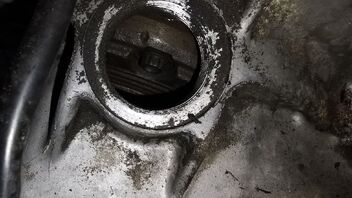

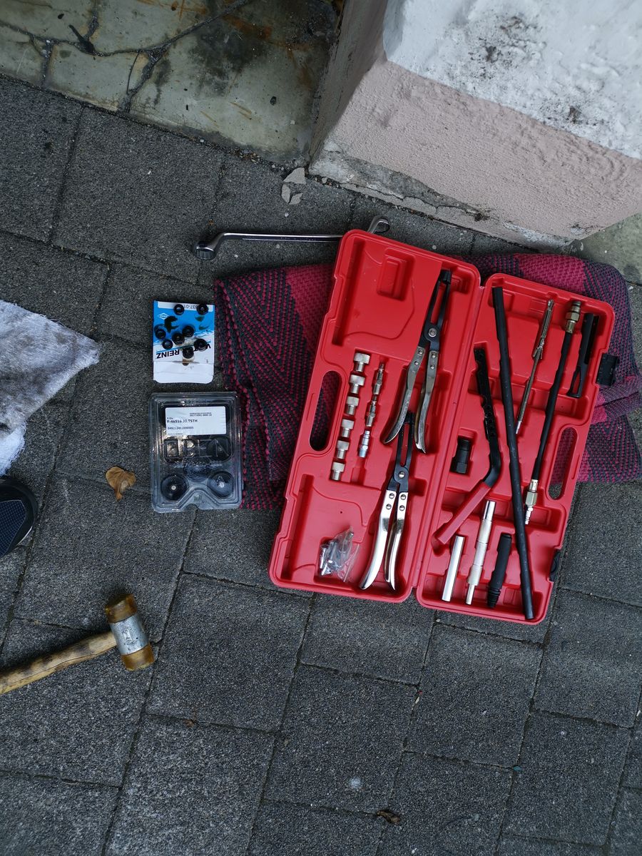

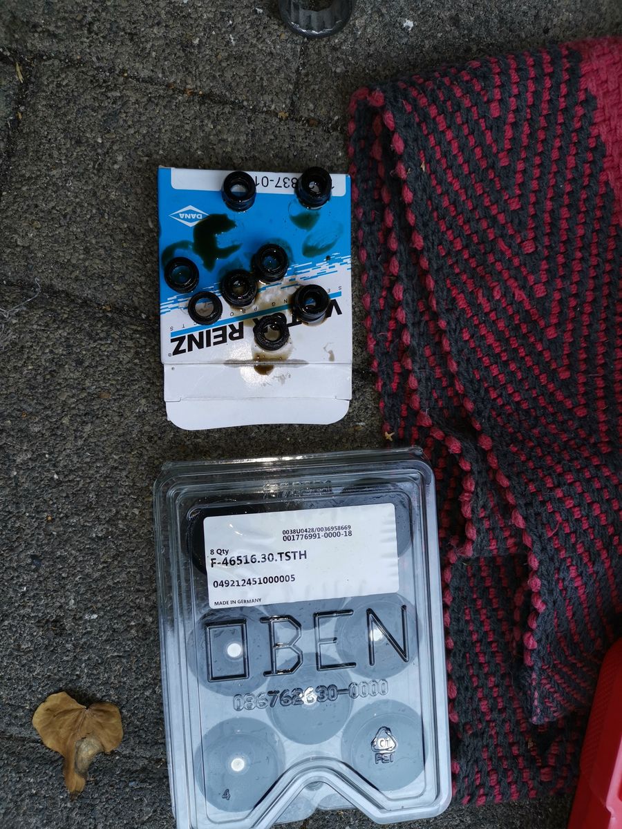

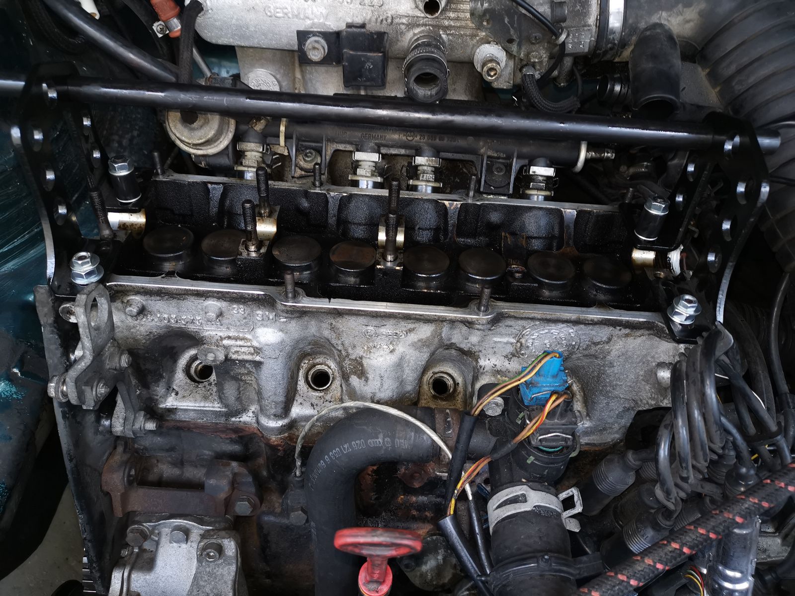

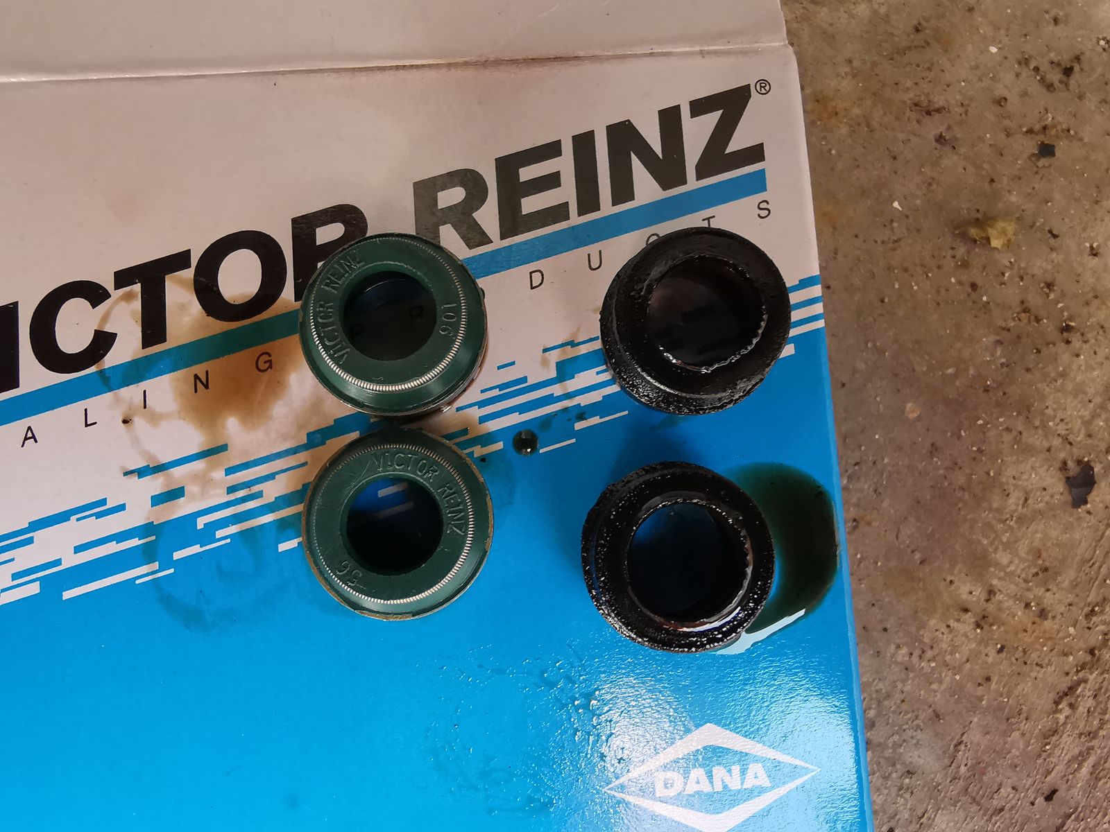

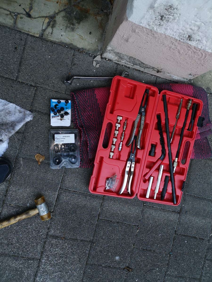

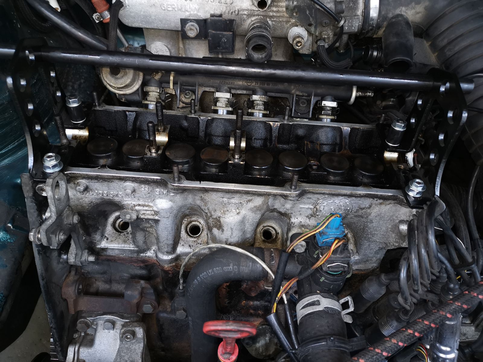

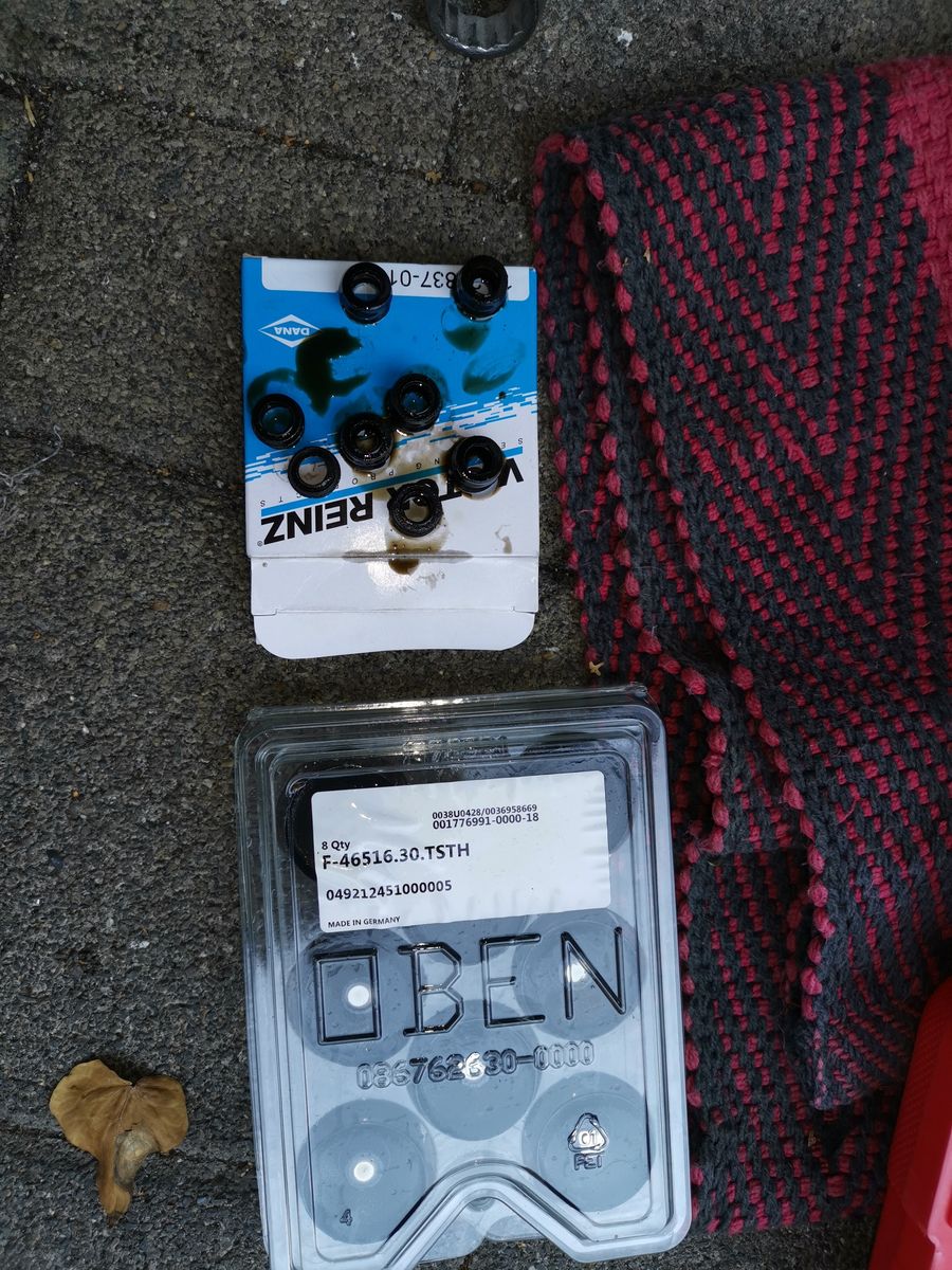

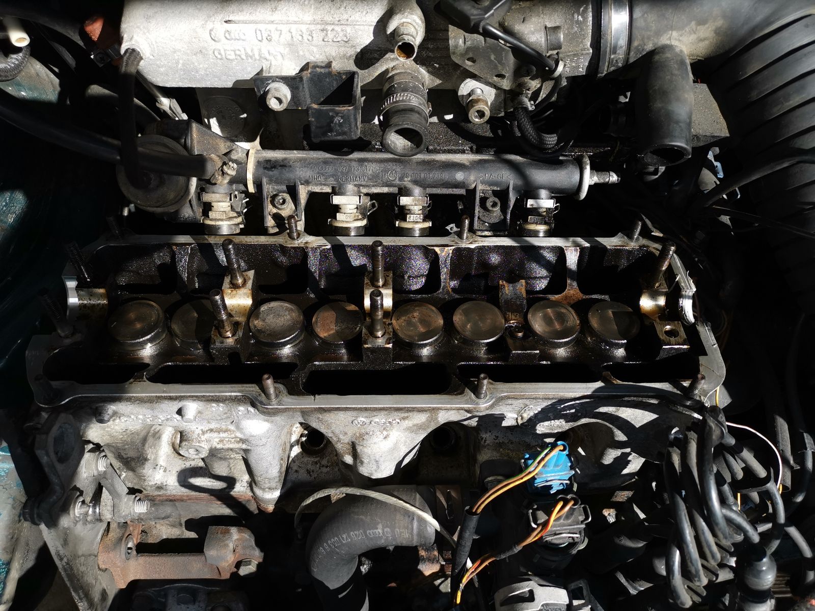

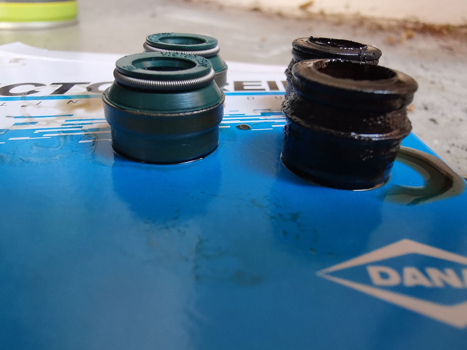

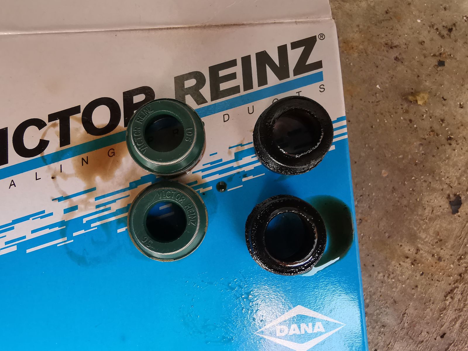

Hallo, ich bin gerade dabei meine Ventilschaftdichtungen am 2H zuwechseln, da ich morgens oder nach 3-4 Stunden Standzeit beim Starten ne Ölwolke rausblase.
Ist ja kein Hexenwerk doch nun habe ich ein Problem.

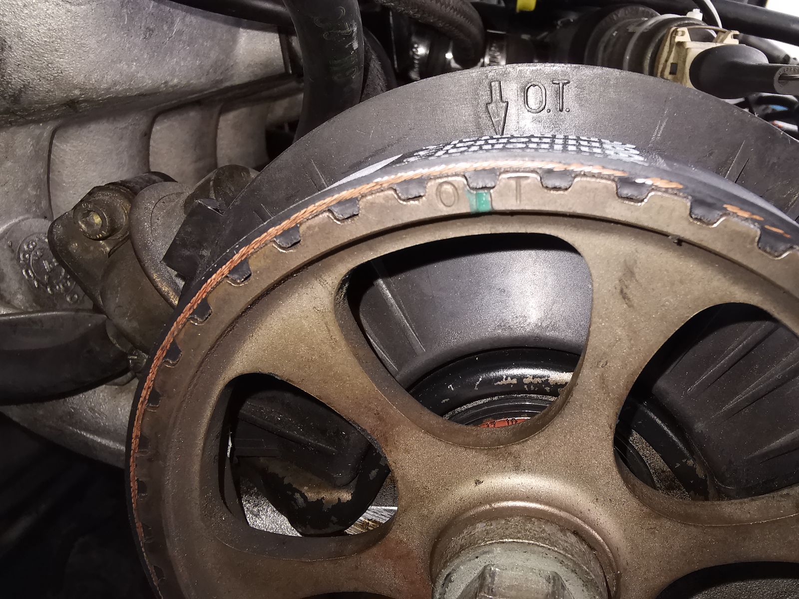

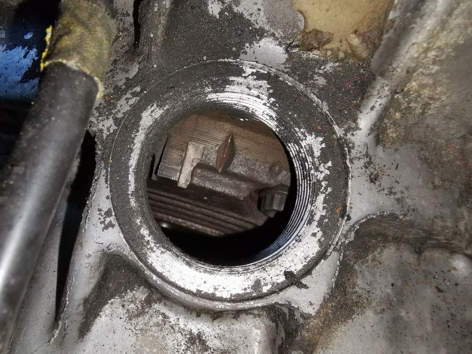

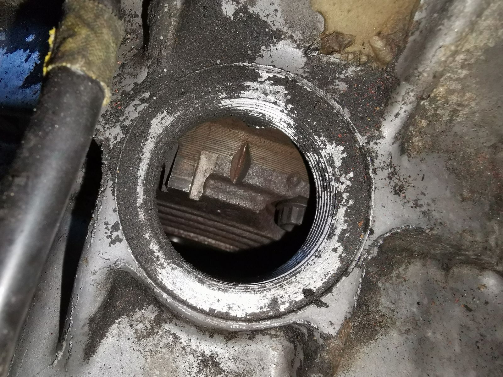

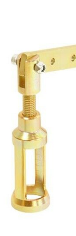

Ich habe meinen Kompressor mit dem Verbindungsstück an das Zündkerzenloch Zyl. 1 angeschlossen.
Das Problem ist ich kann kein Druck im Zylinder aufbauen.
Ich komme auf max 2,5-3 Bar, der Kompressor ist ganz aufgedreht und bringt 10bar.
Ich höre ein Zischen also geht der Druck so wie er reinkommt wieder raus, die verbindungen sind dicht.

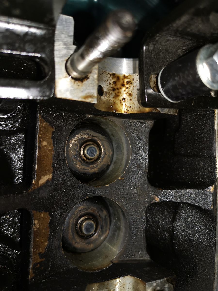

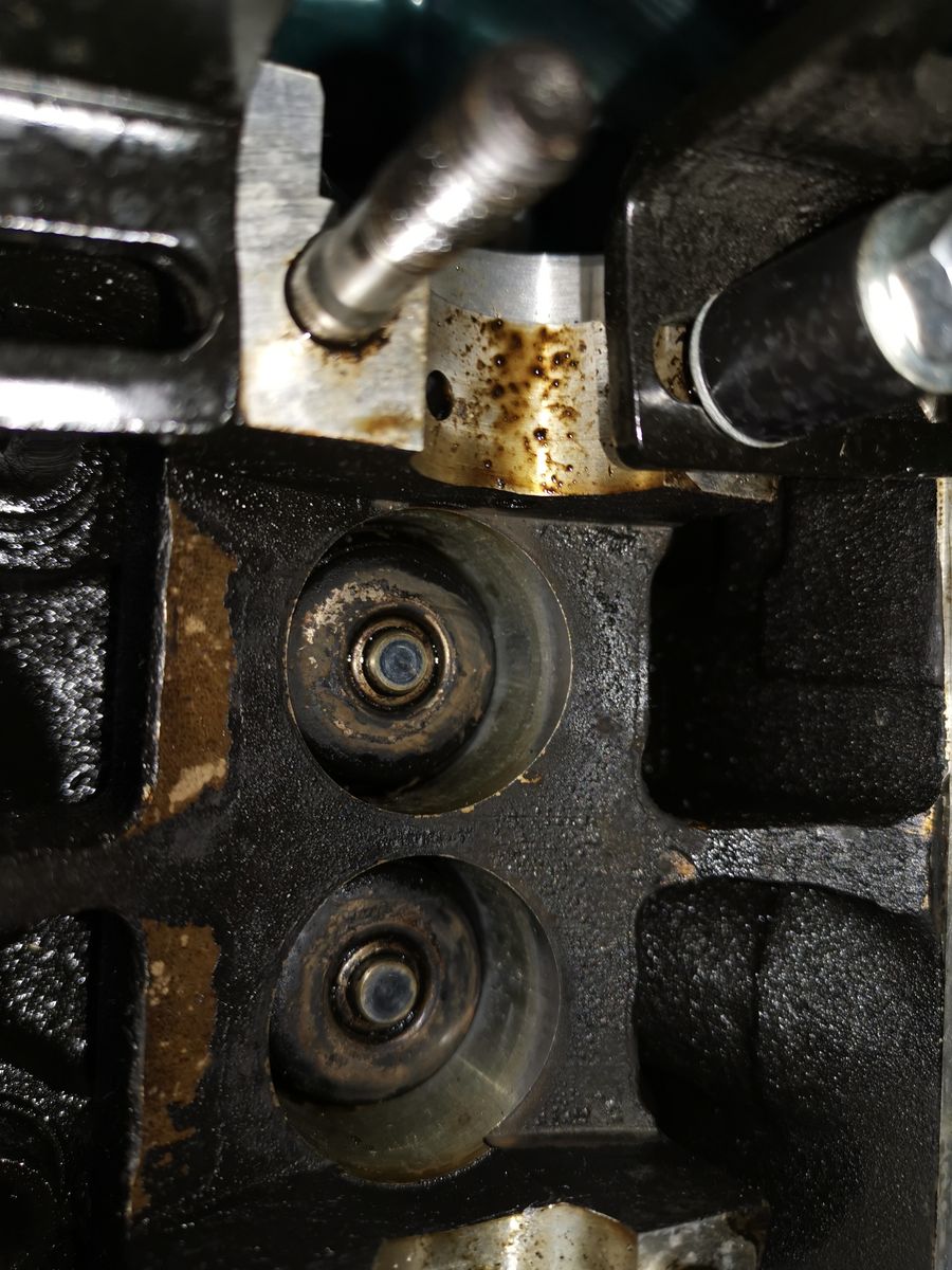

Erst dachte ich ein Ventil schliesst nicht, aber auf dem 2 ten Zylinder ist es dasselbe.
Nächste überlegung war das die Kolbenringe nichts mehr sind aber dann würde der Druck ja auch über die Ölbohrungen der Nockenwelle entweichen.

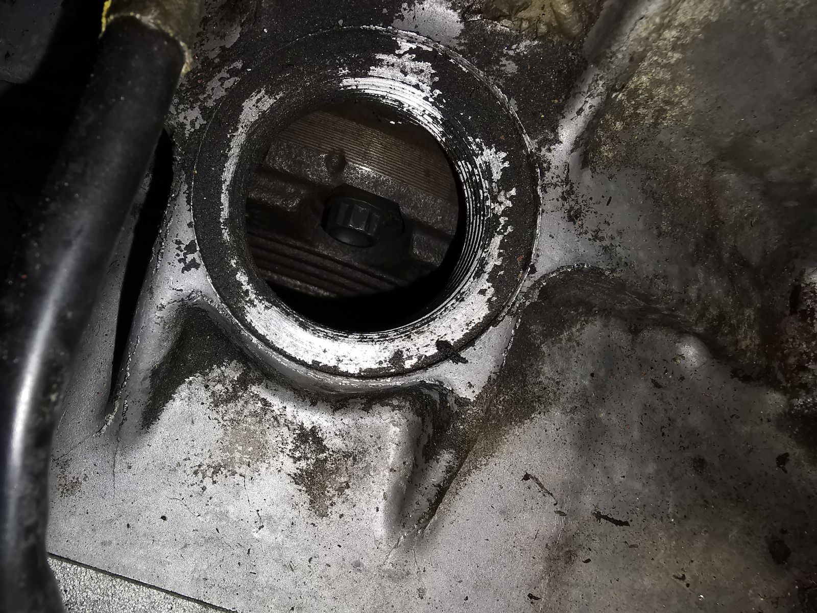

Hatte ihn gestern noch mit Bremsenreiniger abgesprüht, Ansaugseitig ist er dicht.
Meine Gedanken gehen immer noch in Richtung nicht schliessende Ventile oder hab ich irgendwo einen Fehler eingebaut ?

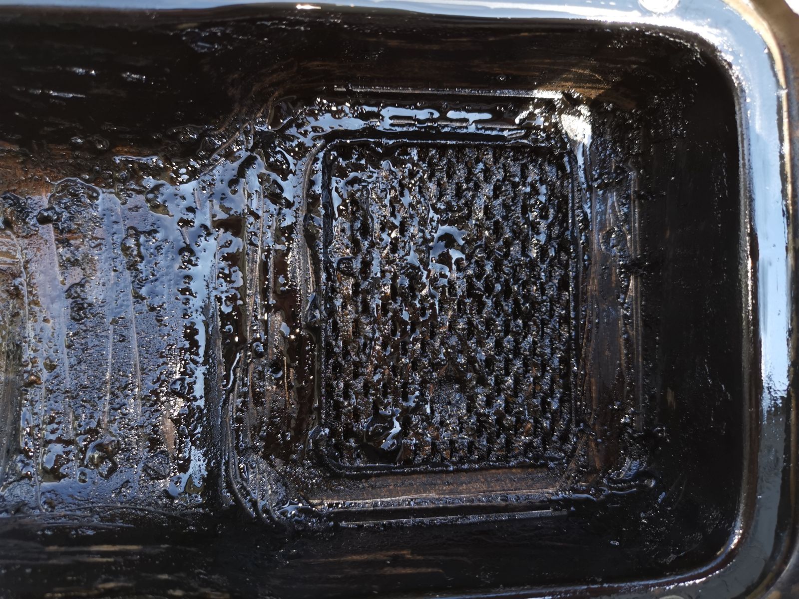

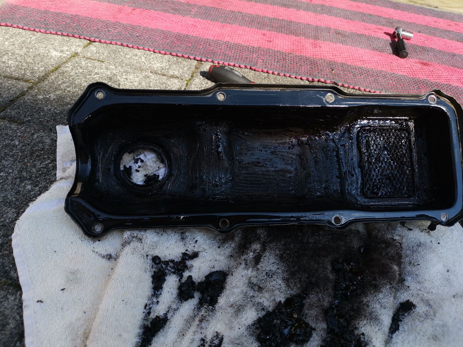

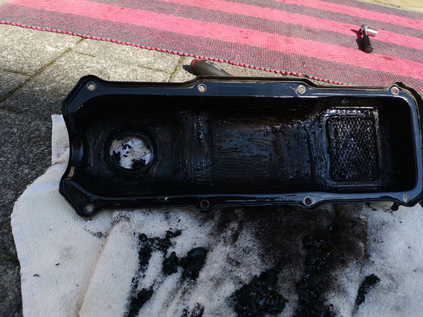

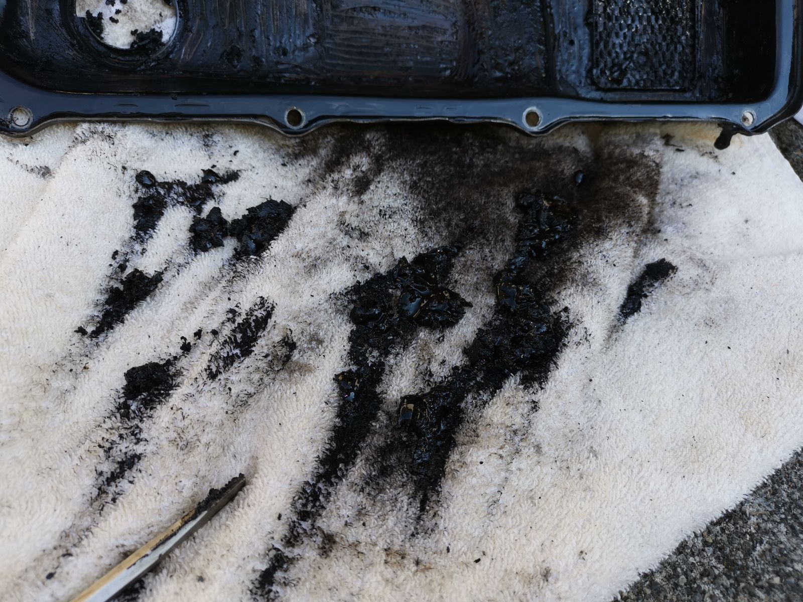

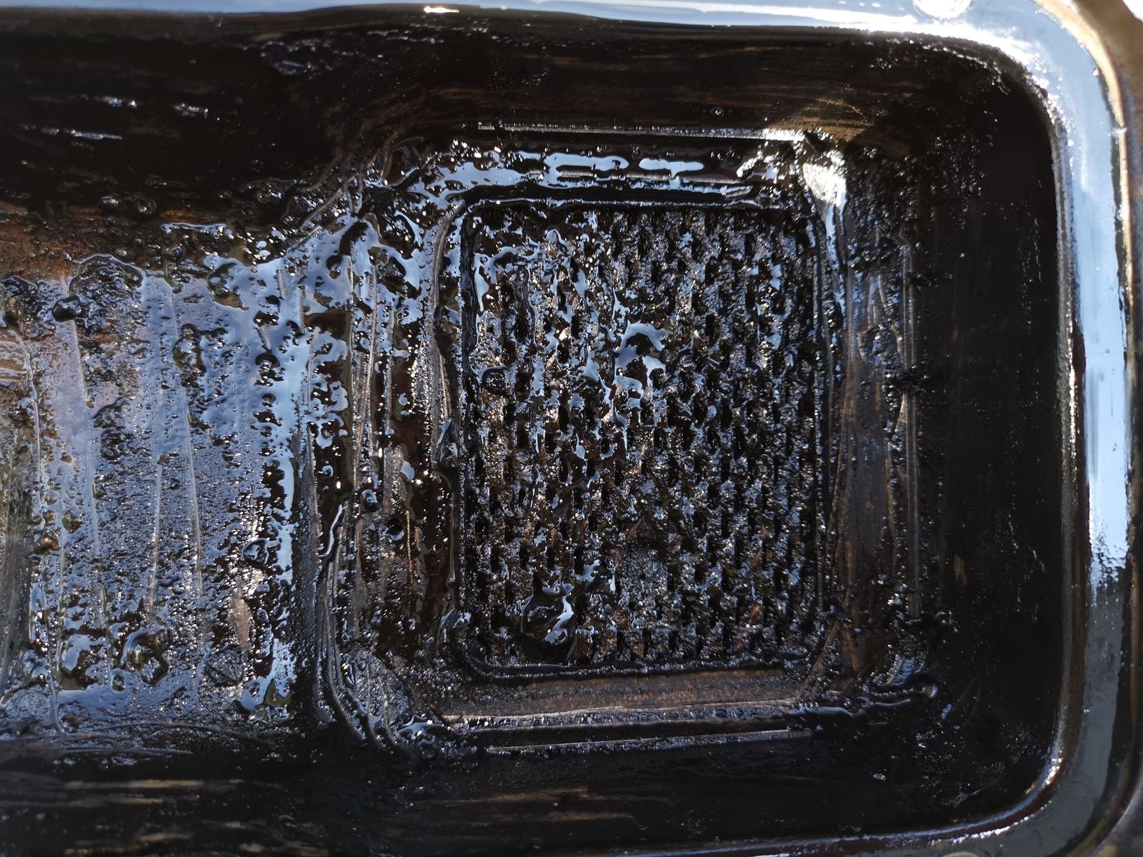

Würde mich anhand des Schmodders am Ventildeckel nicht wundern.

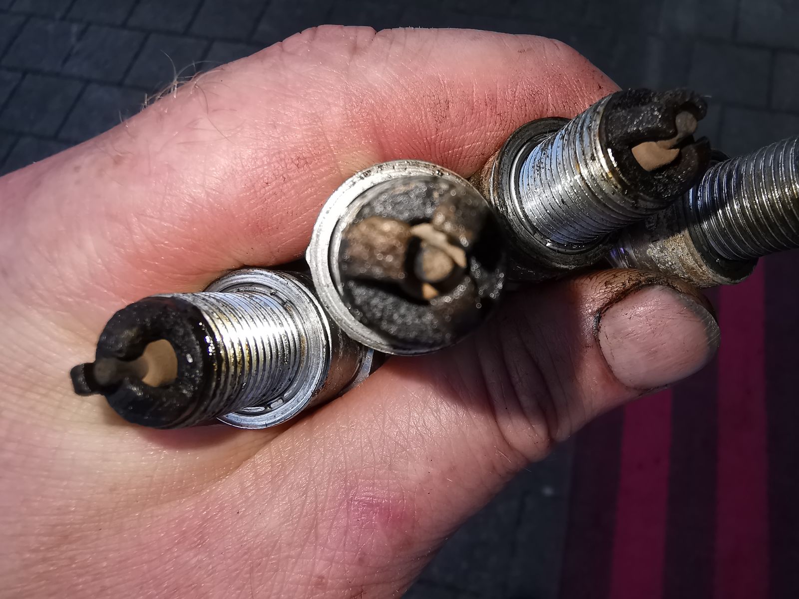

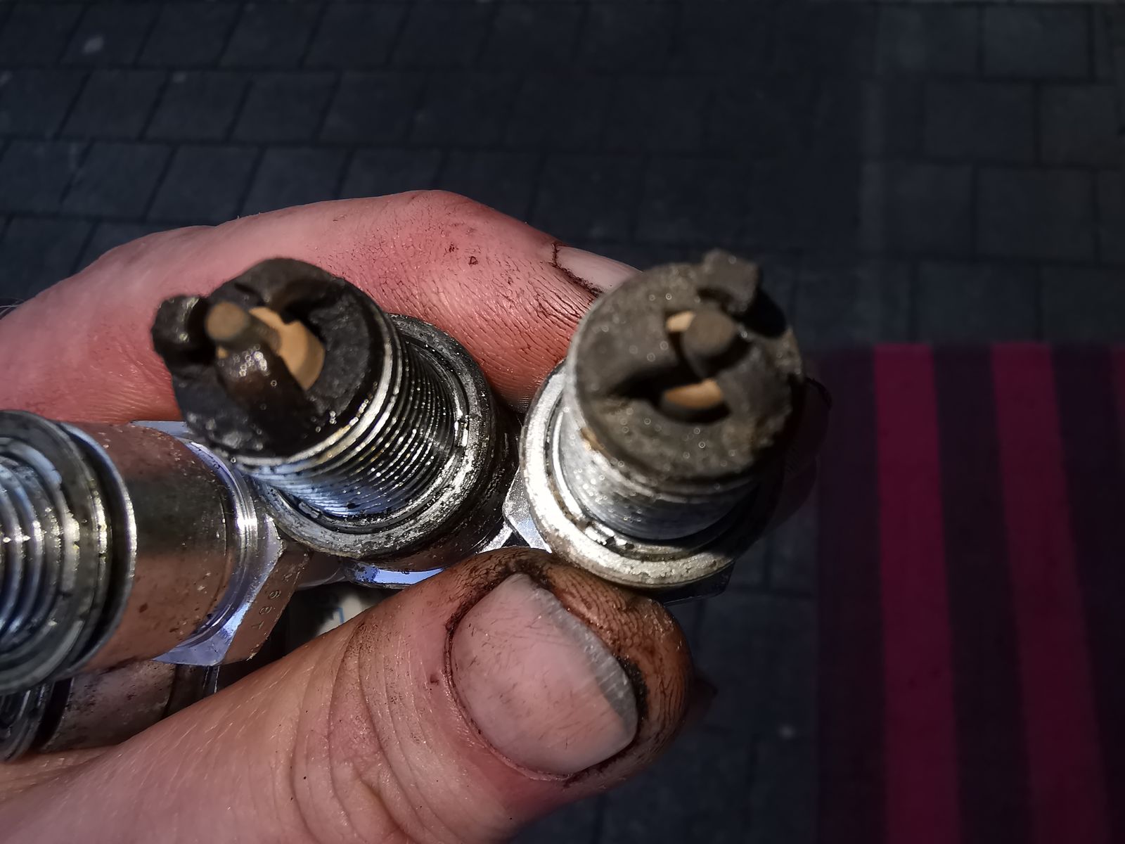

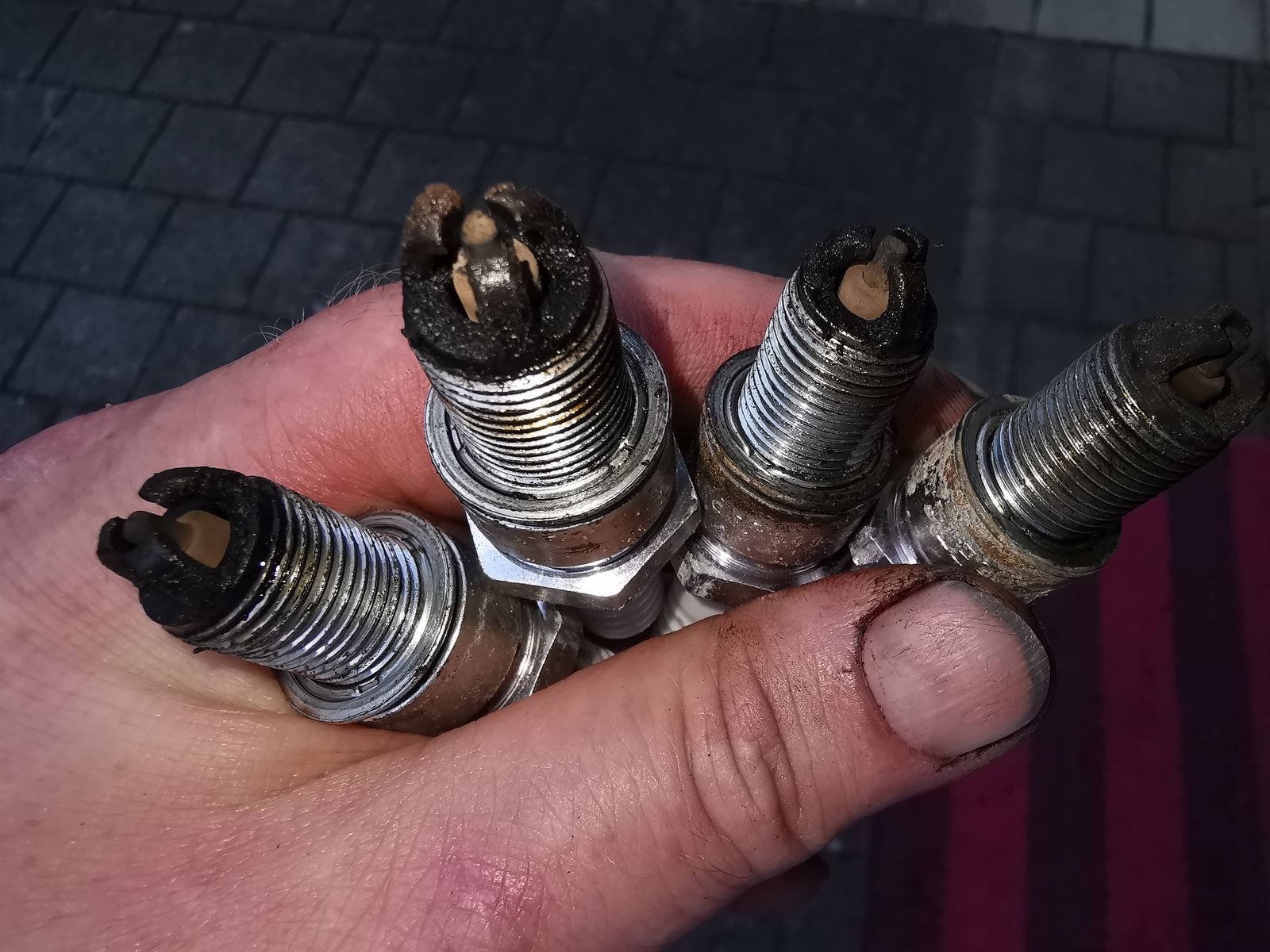

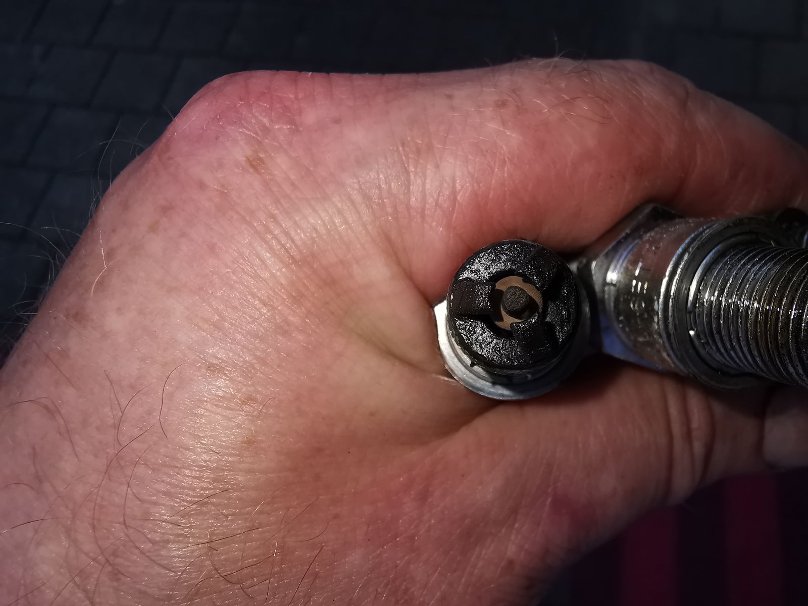

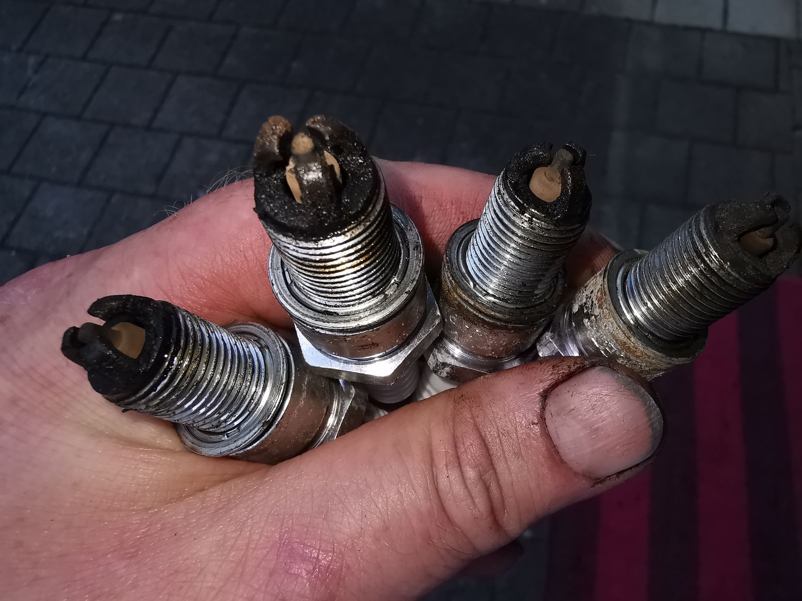

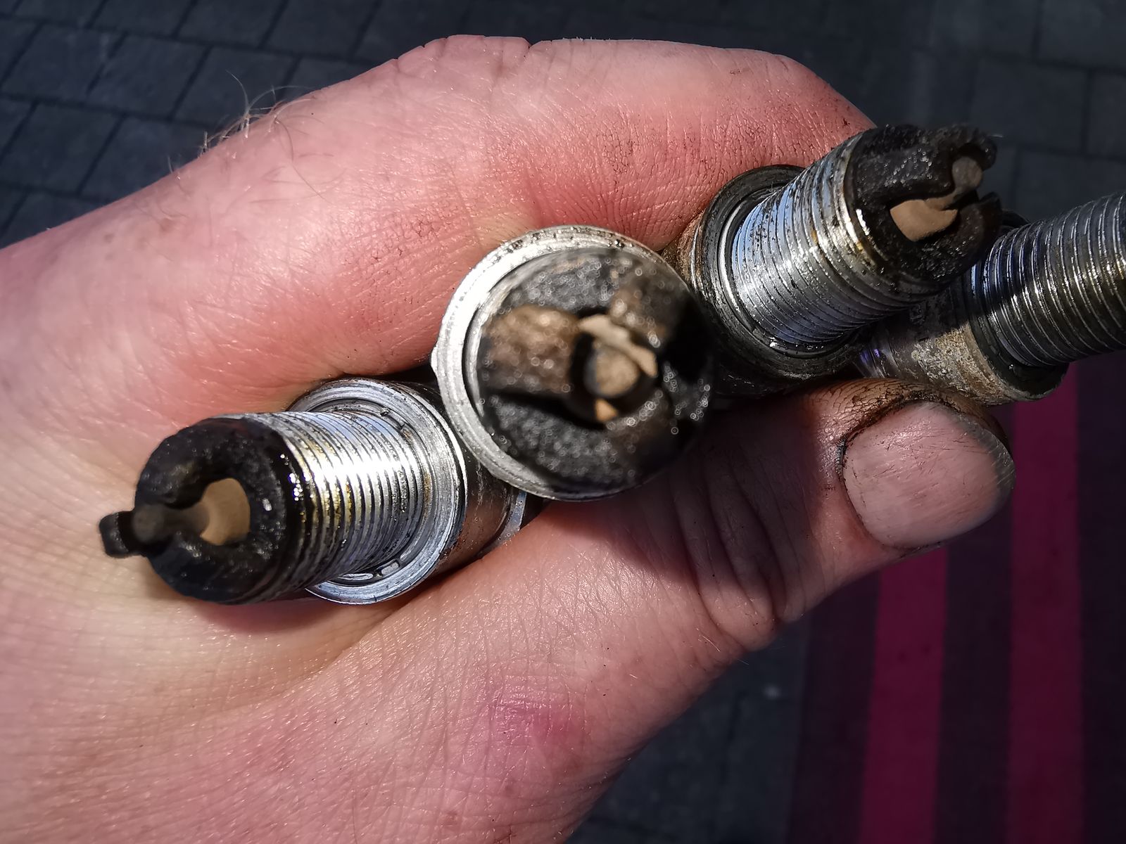

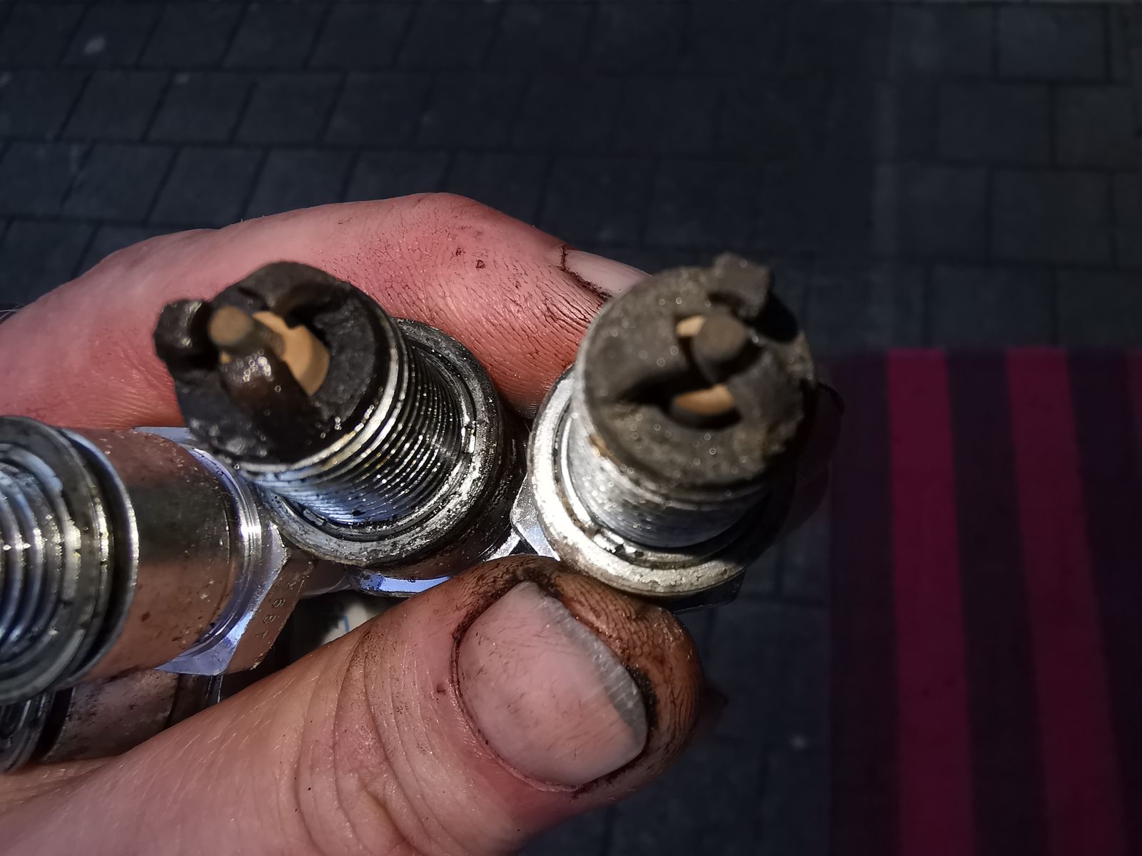

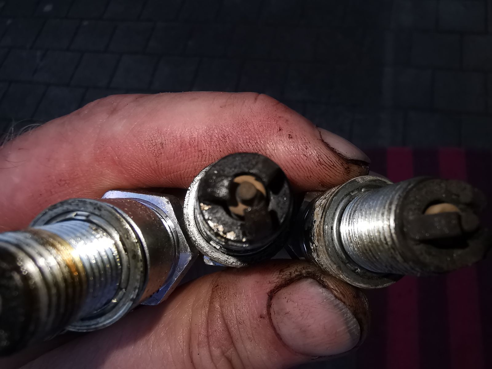

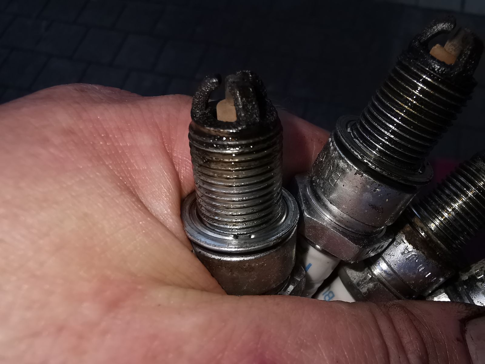

Die Zündkerzen sind auch nicht so toll , kommen aber eh neu, keine Ahnung wielange die schon drin sind.
Hat jemand ne Idee warum ich kein Druck aufbauen kann ?
