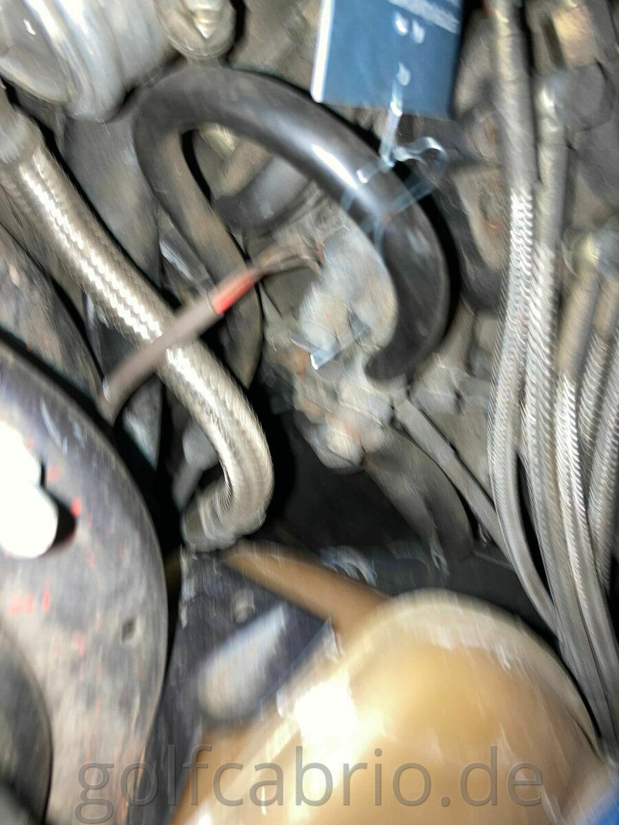

    Bein meinem 88er Cab mit 98PS JH Motor macht der Benzindruckregler die Grätsche:(
    Weiss jemand, was für einer da verbaut gehört, bzw. hat jemand die Teilenummer?
    Besten Dank schon mal!
