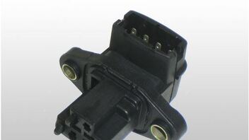

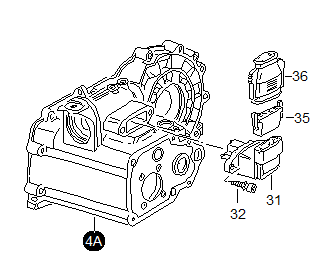

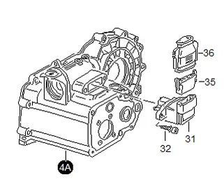

    Leider nein, das sind zwei völlig andere Aufnahmen im Getriebe. Der nur-Rücklicht-Schalter ist eine M10 Schraube (laß es M12 sein), also ein rundes Loch. Die Aufname für den Geber vom GTI/GLI paßt da nicht.
    Wenn es Dir nur um den Zeiger geht: Der wird per Unterdruckschlauch gesteuert. Nur der Hinweis zum Gangwechsel, also die gelbe LED hinter dem Zeiger geht über den Geber vom Getriebe.

    für die alte Verbrauchsanzeige ( Momentanverbrauch) und Schaltanzeige brauchst Du die von SGJP77 verlinkten Bauteile.... sprich Getriebe und Schalter dazu. Ich glaube , diese Teile sind inzw seehr selten. Das waren aber auch die ersten Varianten solcher Anzeigen und die Funktion noch sehr rudimentär. Die Schaltanzeige leuchtet bei einem definierten Unterdruck im Saugrohr auf , die Verbrauchsanzeige schaltet sich im 5. Gang hinzu und hat als einzige Info auch nur den Saugrohrunterdruck ..... ist also sicherlich nicht erstrebenswert und man sollte diese seltenen Teile denen überlassen, die sie noch fürs Original brauchen .....

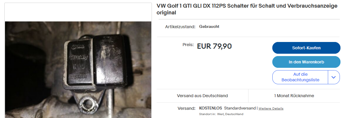

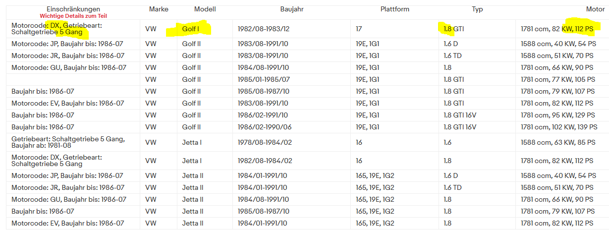

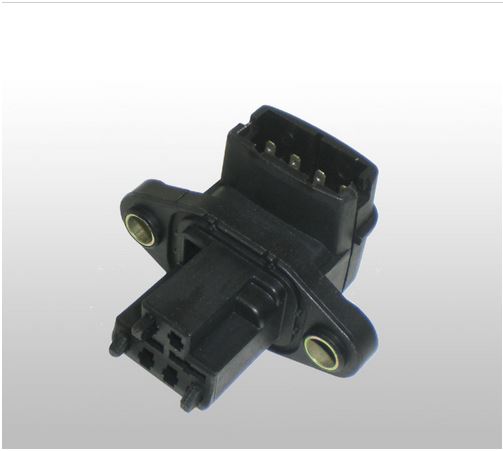

    Update: Diese ganz speziellen Rückwärtsgangschalter mit Anschluß für die Verbrauchsanzeige sind (mittlerweile) wieder problemlos zu kaufen - und das sogar preiswert !
    Hab grad rein zufällig nen DX da - mit Verbrauchsanzeige - natürlich ist dieser Schalter defekt - nur am Stecker gebrückt leuchten die Rückwärtslampen...
    Teilenummer 191 919 823
  • Das Teil gibt es natürlich auch 30 Jahre alt, abgeranzt, verschlissen und versifft mit ner 171er Teilenummer inner Bucht für den 4-fachen Preis: :bird:
