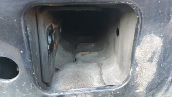

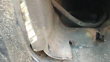

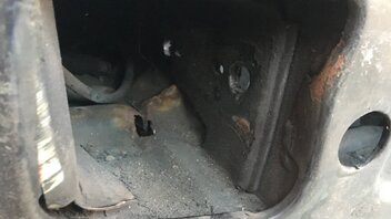

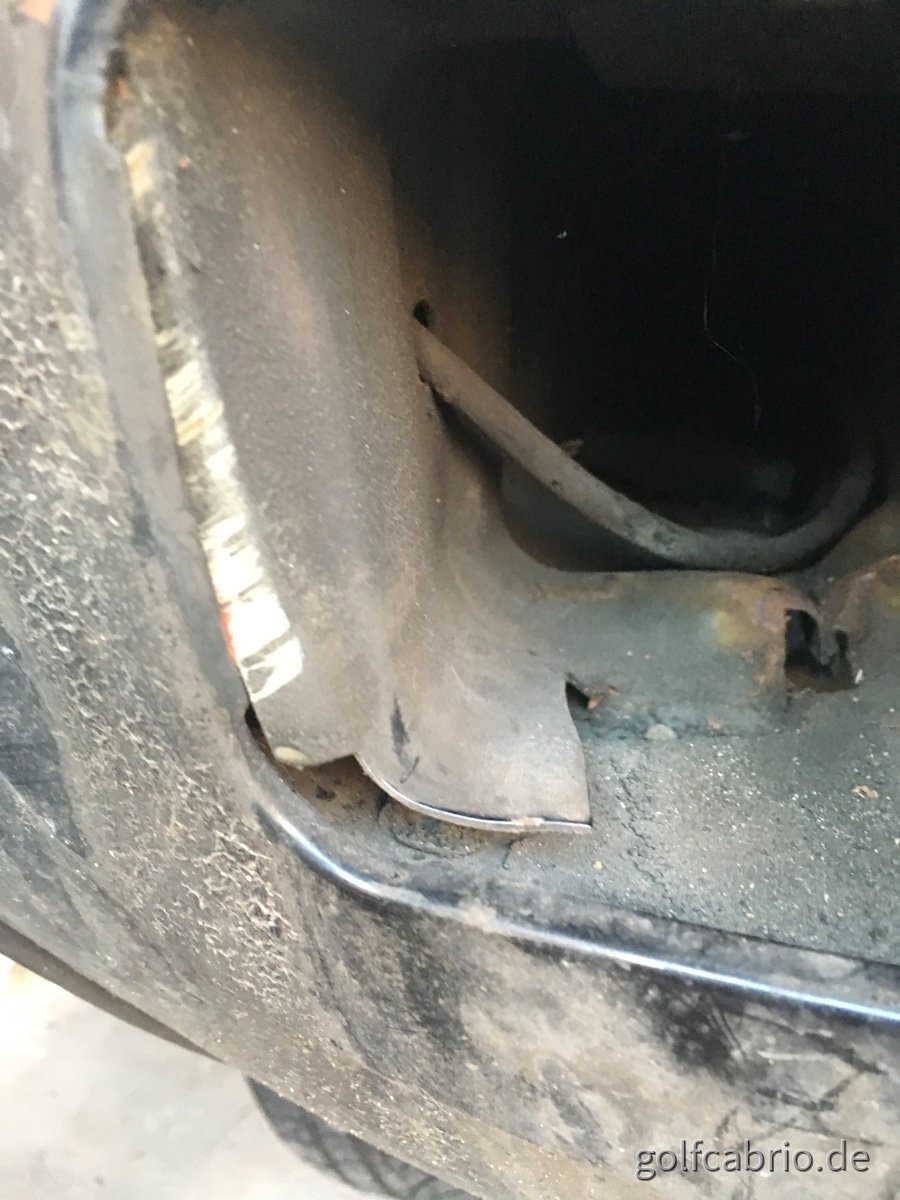

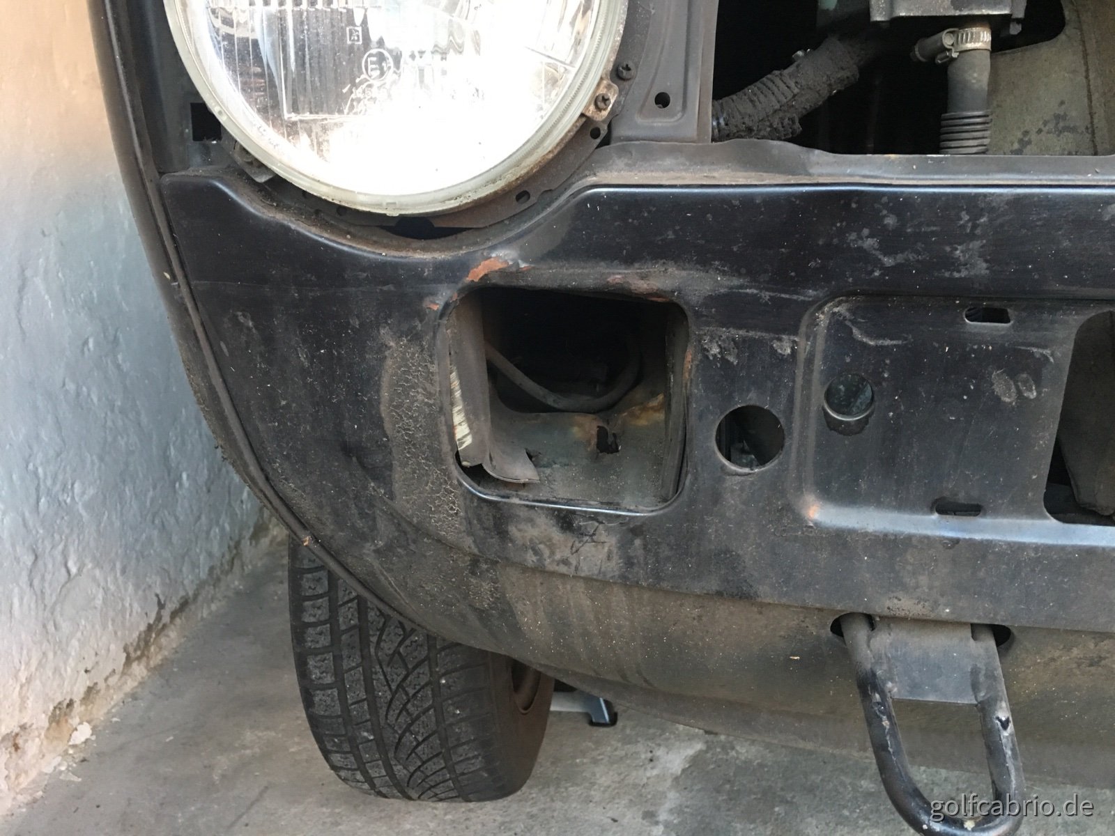

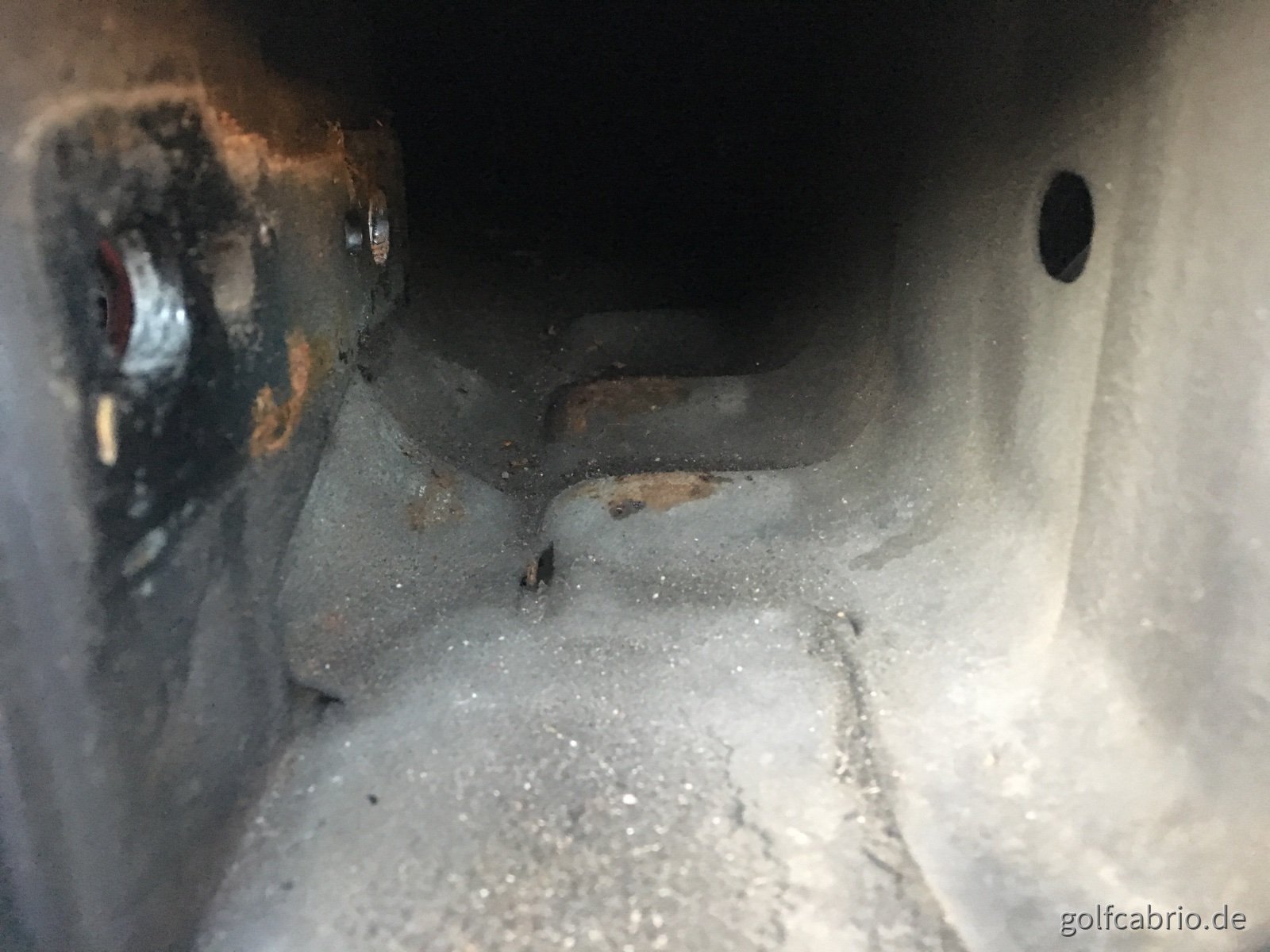

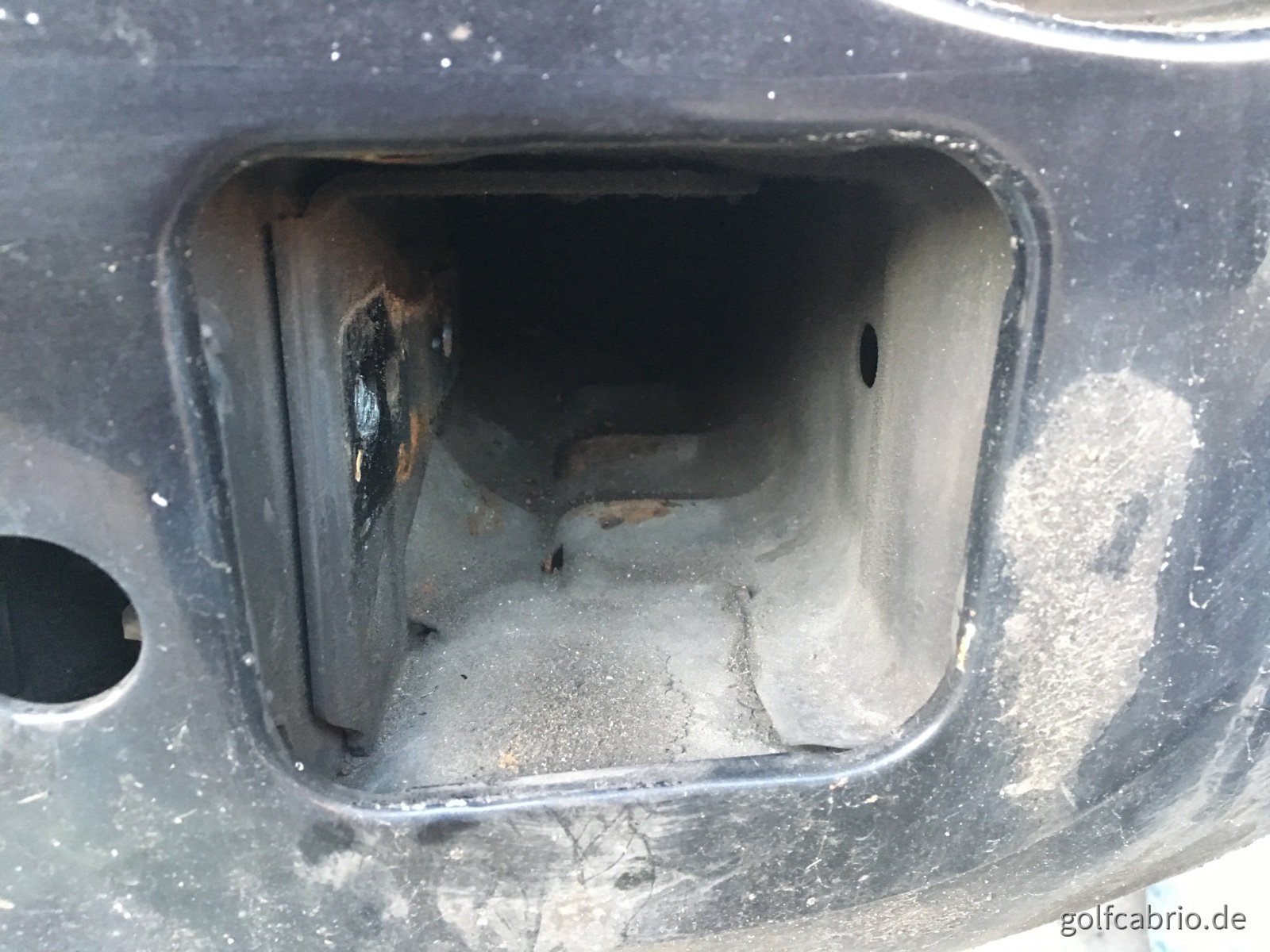

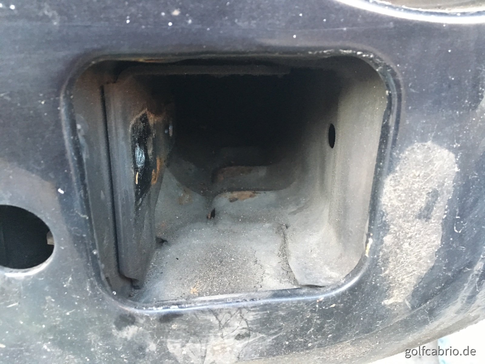

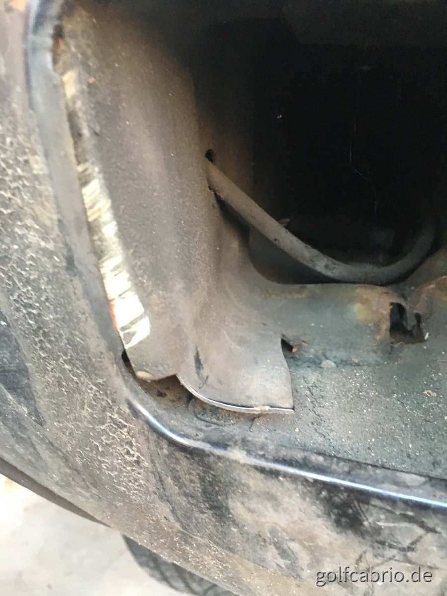

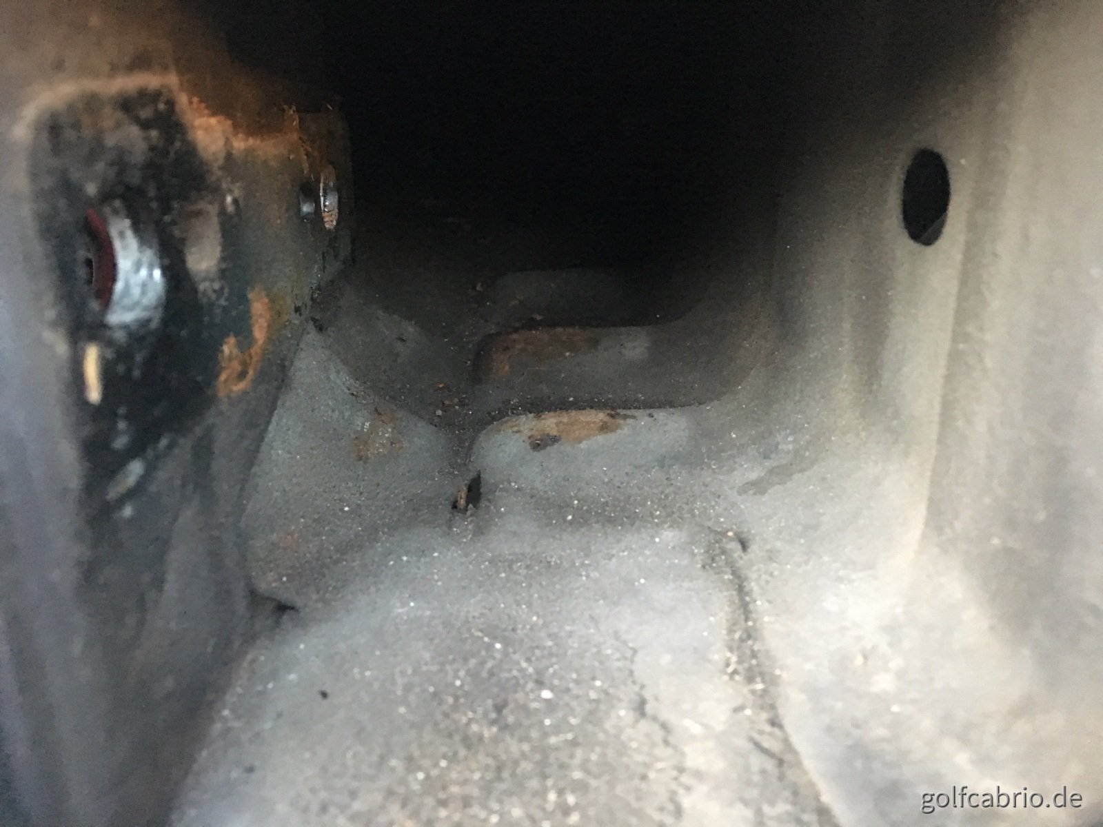

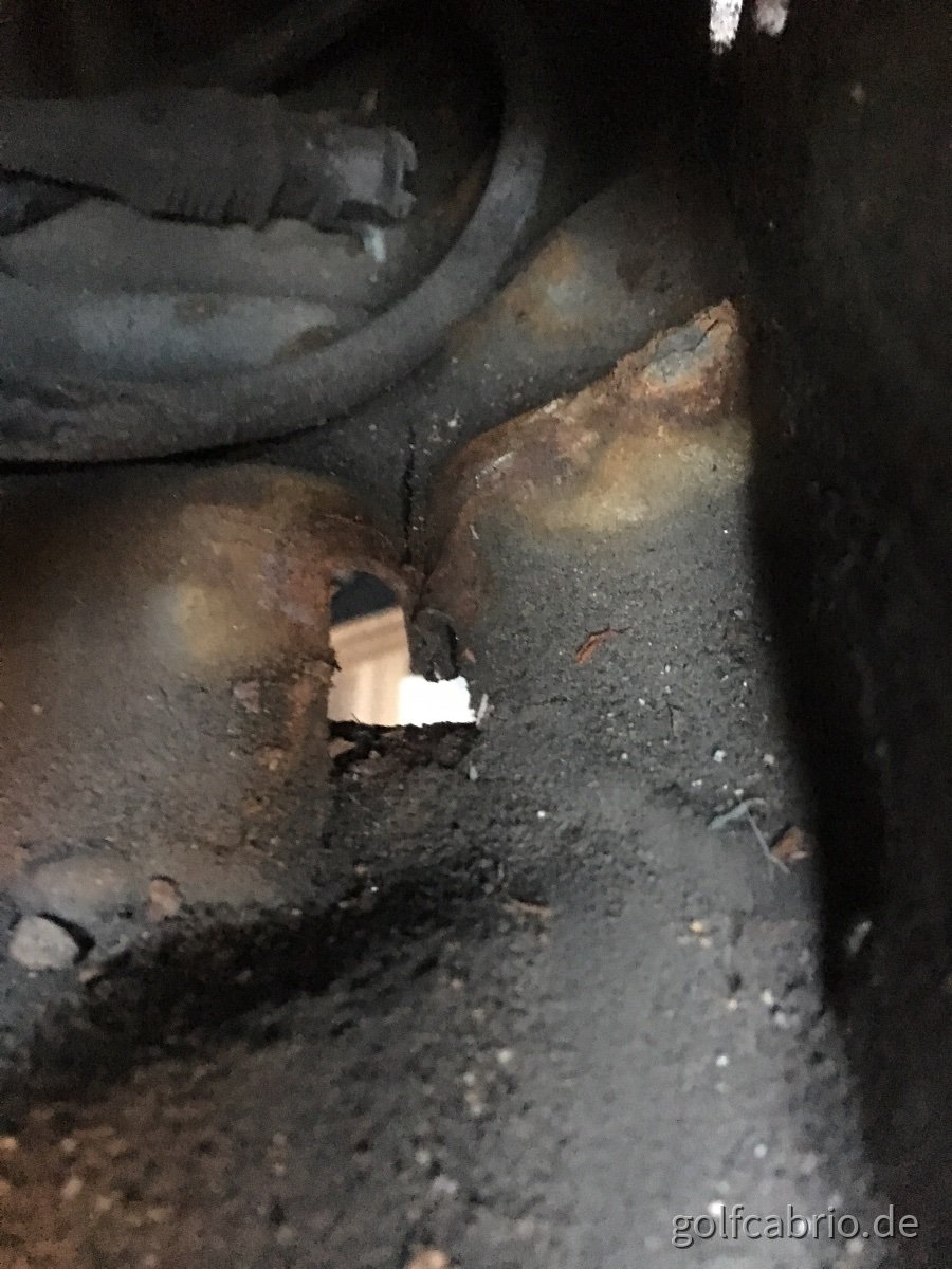

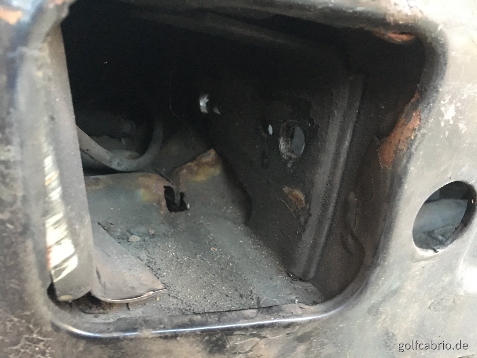

    da sehe ich erstmal nix dramatisches, weiß aber gerade nicht wie man das so hin bekommt....
    Da ist ja nur die Rahmenendspitze etwas verformt . Einen Holzklotz anhalten und mit ein paar beherzten Fäustelschlägen wieder in Form bringen .

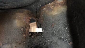

    in dem Bereich des Rostes halt ausschneiden und ein Stück Blech einschweißen .
    Der hatte wohl mal eine kleine Kollision da vorn ....
