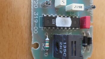

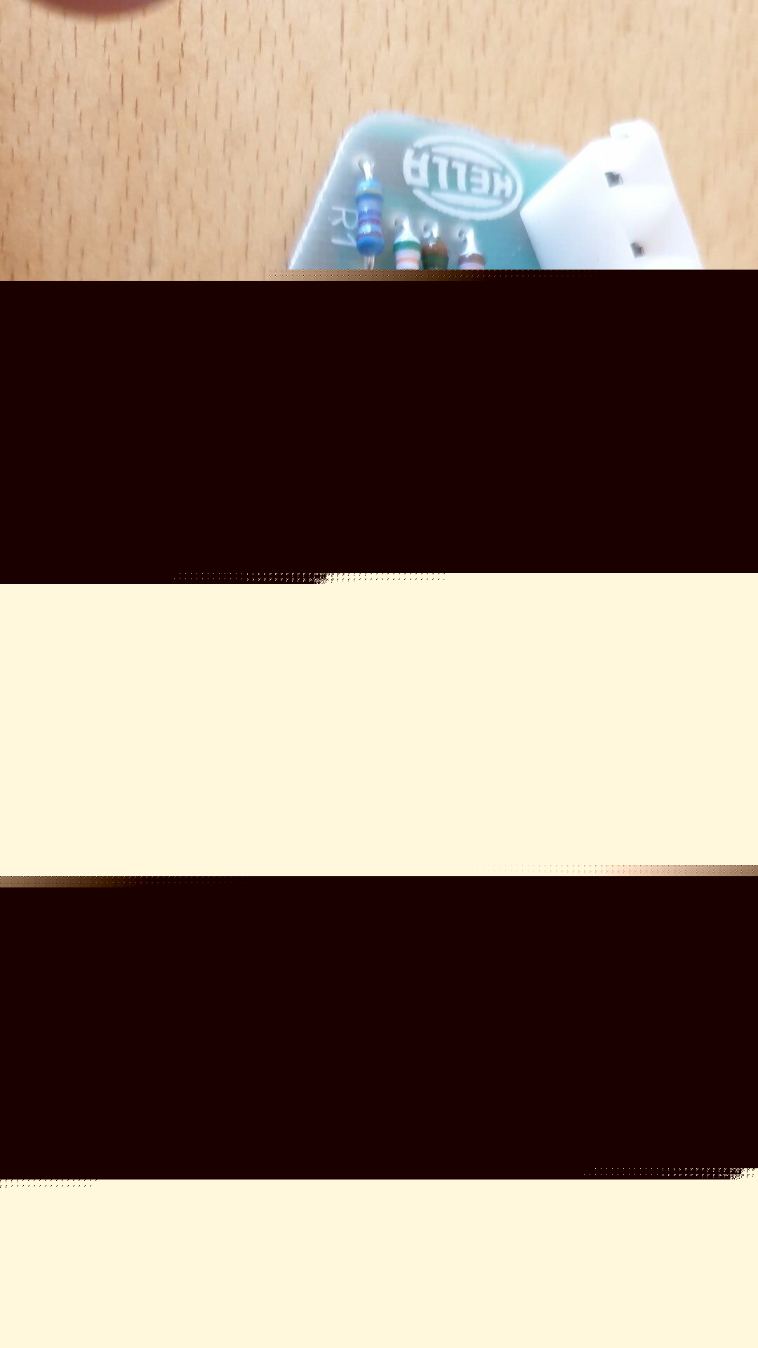

    Demnach dann also die schwarze Box, welche sich hinter dem Stellmotor am Scheinwerfer befindet (Orig. Hella bei mir) geöffnet (vorsichtig die Plastiknasen hochdrücken um nichts kaputt zu machen) und die Schaltung ausgebaut.
    So sieht das dann aus. Schaltung ist nur gesteckt und kann einfach abgezogen werden.
    Die Schaltung oder der Treiber ist relativ simpel aufgebaut. Auf Grund des IC lassen sich die Widerstände natürlich nicht prüfen. Ich habe sie für die Nachwelt einmal entschlüsselt. (siehe Anhang)
    Da an den Widerständen eigentlich kein Vergang ist sondern ehr an den aktiven Bauteilen, wie den Kondensatoren, habe ich mir diese als erstes vorgeknüpft und die Funktion einmal überprüft.
    Und siehe da, der Kondensator C3 (Auf dem Bild ganz unten), welcher meiner Meinung nach für die Glättung der Spannung zuständig ist, war defekt.
    Habe dennoch, da alle Bauteile sehr günstig sind und ich sowieso gerade die Zeit dafür habe, alle Widerstände mitgetauscht. (waren aber alle noch i.O.)
    Gott sei Dank funktioniert alles wieder einwandfrei! Kein Mukken und kein Murren mehr.
    .. diese Elektrolykondensatoren altern .. mal schneller, mal weniger schnell. In fast allen Monitoren und PC-Leistungsteilen und überall wo diese Dinger drin sind, sind sie auch meist für die Ausfälle verantwortlich ...
    diese Bauteile sind aber sehr günstig in der Herstellung und daher nimmt man Ausfälle gerne in Kauf,- zumal nur ein Bruchteil der Kundschaft mit der Materie vertraut ist und eben die defekte Baugruppe neu kauft.
